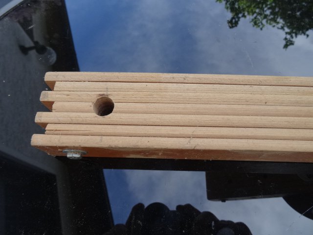

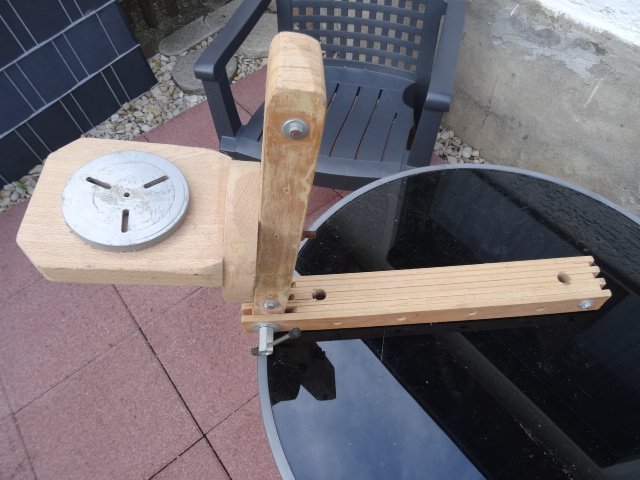

Beiträge: 422
Re: Holzbildhauergalgen Kaufempfehlung gesucht
Beitrag von Hans » So 28. Apr 2024, 18:11
Hallo Phybiel ,
Ich habe da eine ganz andere Betrachtungsweise und kann dir zum Kauf daher keinerlei Empfehlung geben .
So ein Schnitzgalgen ist eigentlich sehr einfach zu machen , vorausgesetzt man hat die Möglichkeit z. B. in einer kleinen Werkstatt einen Bohrständer zu benützen, was aber auch nicht unbedingt sein muß. Schau dir mal die Bilder an , der Schnitzgalgen hat mir keine 5 € gekostet. Er hat sämtliche Möglichkeiten der Verstellung . Auf die Metallplatte , sie ist von unten hohl , kann ich die geplante Figur von unten anschrauben - die Platte kann von unten gedreht " und gekippt " werden . Die Höhe der Figur kann man verstellen , sowie nach hinten und vorne kippen .
Besser geht es nicht mehr , so kann man in allen Positionen arbeiten . Gut , ich habe an manchen Verstellmöglichkeiten keine Flügelmuttern verwendet ( ich nehme da den Ringschlüssel ) aber es gbt die ja in allen Größen zu beschaffen und ich könnte sie dann auch noch wechseln . Die Brettchen sind von einem alten Lattenrost
der unter einer Matratze gehört ( die liegen beim Sperrmüll oft herum ), man könnte natürlich auch Dachlatten nehmen . Am Gelenk habe ich eine Schraube verwendet , eine Langmutter durchbohrt , ein Stäbchen durchgesteckt als Griff zum Drehen . Das Ganze kann ich an einem Arbeitstisch befestigen oder auch in einem Schraubstock .
Vielleicht sehe ich das zu einfach ? - da ich in meiner kleinen Werkstatt einfach die Möglichkeiten habe ?
Das nur mal als Denkanstoß , falls du die Möglichkeit hättest , so was selbst zu " basteln " .
Die besten Grüße ... vom Hans aus dem Frankenland
