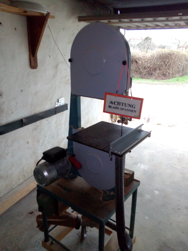

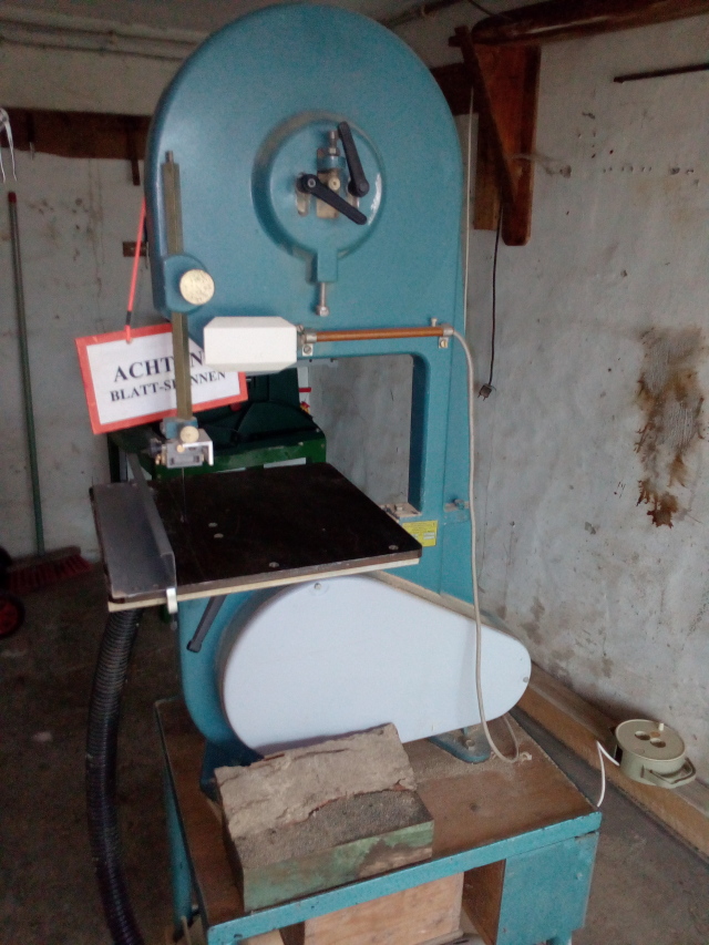

Hier mal die Fotos.......
Das kann ich Bestätigen mit der DDR band säge bin ich seit Jahren zufrieden. Bänder gibt es auch noch, beim Sägebandshop.
Leider wenn Sie sollte mal defekt sein, was ja noch nie war wird es schwer teile zu bekommen ohne diese anfertigen zulassen. Habe schon überlegt mir noch eine zu besorgen das man etwas hat wenn mal was sein sollte.
Re: Umbau meiner Bandsäge auf Kugellagerführung des Sägebandes
Hallo Jakob
Robust ist diese Säge benutze diese auch zum zuschneiden von Rohlinge beim Drechseln (Schalen und so. Bis jetzt ohne Mucksen.
Da haste recht ich werde wahrscheinlich doch noch eine organisieren.
Rechtwinklig schneidet diese Säge super, Kugellager Umbau werde ich später in Betracht ziehen. Wenn mit mir alles wieder i.O ist.
