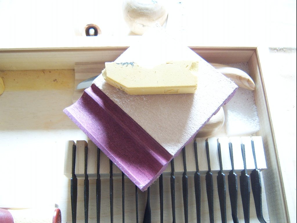

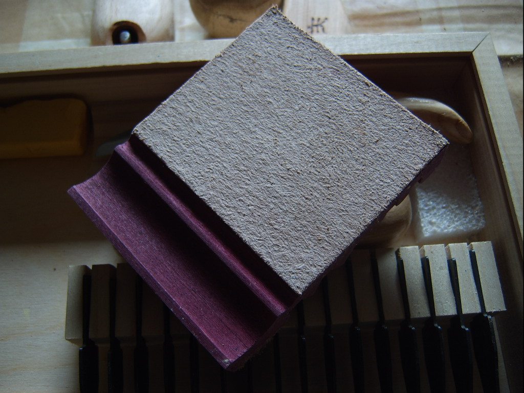

( Habe es für Ulli mal vorab fotografiert )

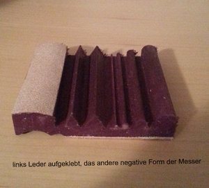

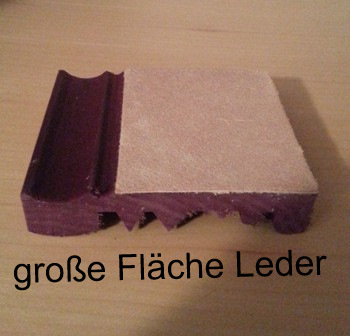

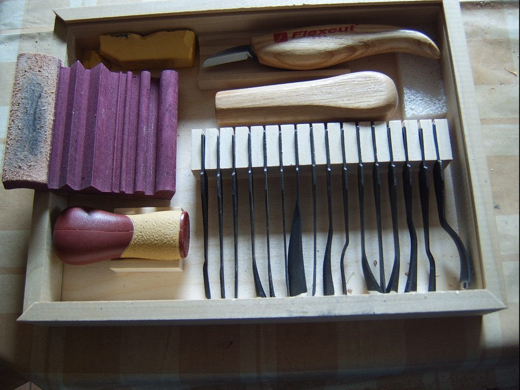

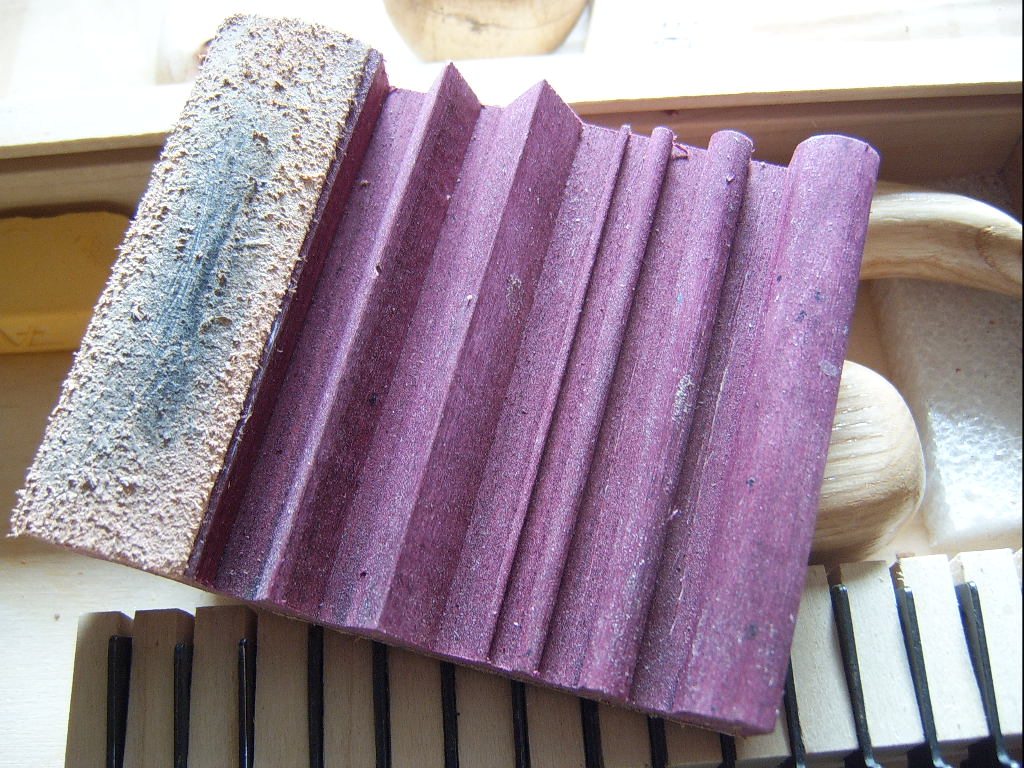

Hallo zusammen, hier die Bilder von dem mitgelieferten Schärf-Set. Gehe ich recht in der Annahme das die Messer immer nur in eine Richtung bewegt werden. Ziehen zum Körper hin. Die Profile sind ohne Lederüberzug , wird da die Paste aufgetragen oder nur die Klinge rüber gezogen ? Ich möchte mal nebenbei feststellen das man vor Beginn der Tätigkeit als Hobby-Schnitzer erst mal Schleifer werden sollte. ein unbedingtes muss, wie ich jetzt erkannt habe. Die anderen Messer schleife ich an der Maschine von der Firma Koch. V- Eisen sende ich ein und bezahle das Schärfen. Wenn ich dann die vielen Beiträge lese mit den selbstgebauten Halterungen für die richtigen Winkel, dann muss ich schon meinen Hut ziehen. Aber ich hoffe auf eine nachvollziehbare Anleitung für das Schärf-Set, dann werde ich damit schon klar kommen.
Gruß Ulli.
Gruß Ulli.
