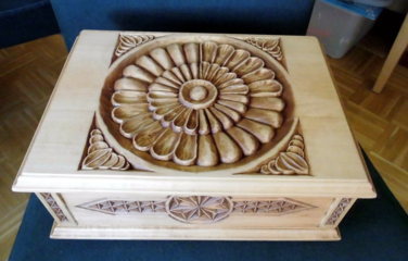

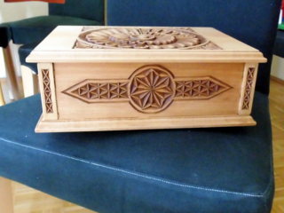

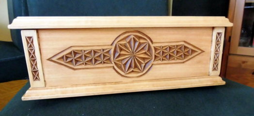

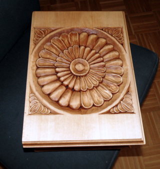

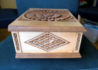

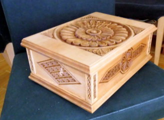

Hallo Leute,

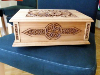

heute ist das Geburtstagsgeschenk zum 61ten meiner Schwägerin fertig geworden, schaut sie euch an.
Die Schatulle habe ich komplett aus Lindenholz gefertigt,die Muster der Seiten-Vorder und Rückwand habe ich selbst entworfen und das Reliefmuster auf dem Deckel habe ich in dem Buch "Ornamentales schnitzen" gesehen allerdings nur auf einem Foto. Das konstruieren des Musters auf meine Größe hat mir doch einiges abverlangt aber letztendlich habe ich doch alles ohne Computer und Programme nur mit Bleistift,Zirkel und Lineal hingekriegt.
Ich bin mächtig Stolz auf das Werk,zur Oberfläche folgendes:
2 x mit hellbrauner Wachsbeize gebeizt und überschüssige Beize mit einem Lappen abgetupft, anschließend die ganze Schnitzerei mit dunkelbrauner Wachs beize und Pinsel gebeizt.
Nach dem trocknen die ganze Arbeit mit Stahlwolle Nr.1 poliert diese Arbeit war sehr mühselig denn ich bin zu sorglos mit der dunklen Beize umgegangen und das muss alles wieder runter.
Folgende Messer und Stiche sind zum Einsatz gekommen:
Kerbschnittmesser, Detailmesser, Stich 3/8,3/20,8/10,1S 25,11/2,und 9/10.

eine sehr schöne Arbeit . Durch die dunkle Einfärbung mit Wachs/ Beize und das Herausreiben mit der Stahlwolle,
hast du da einen sehr schönen , antiken Effekt erzielt ; es kommt wunderbar plastisch heraus , durch Licht und Schatten .

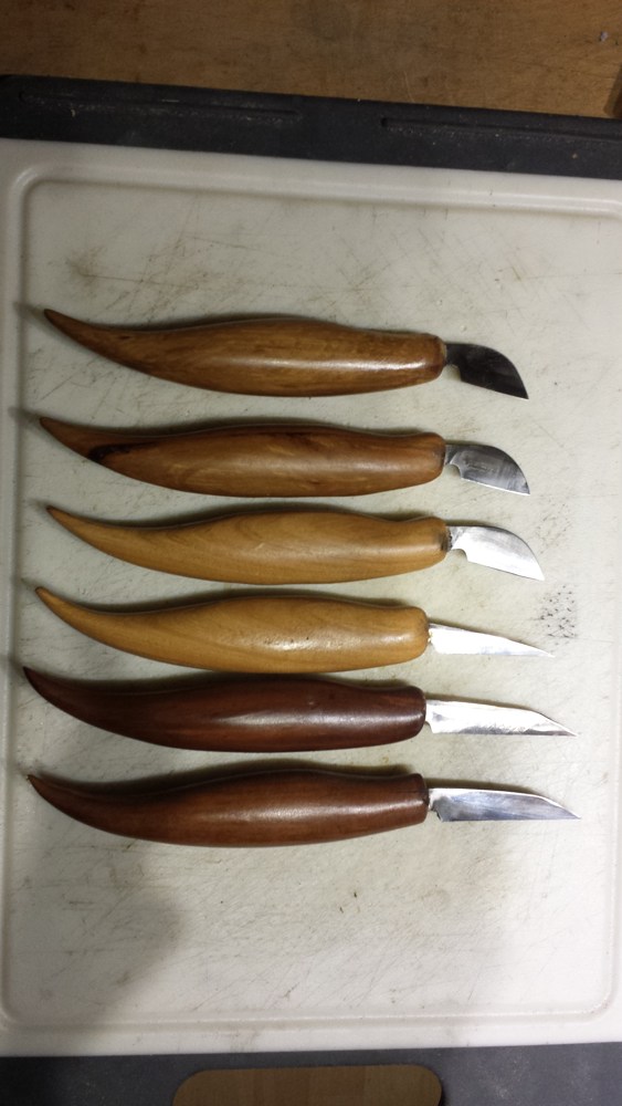

In Katalogen sieht man immer Kerbschnitzmesser (Messergriff oder Birnengriff, kann das?), und ein hier empfohlenes Buch sagt "...mit Beiteln". Du hast beides verwendet (was mir in Unkenntnis der Technik aber bei den größeren runden Formen auch logisch erscheint?).
Aber was "braucht" man denn nun (hm, ja, kommt drauf an, was man machen möchte...), aber versteht jemand meine Frage?
Mich irritiert, dass es anscheinend sehr verschiedene Werkzeuge für die gleiche Technik gibt (?) und das hier empfohlene Buch möglicherweise die Technik eines speziellen Werkzeugs behandelt????
Was ist die "Anfängerausstattung", und wo wird der Umgang damit gut erklärt (für geometrische Muster, gerade und gebogen, nicht Schriften, aber Schriften sind ja auch nur Linien...)?
Ich hoffe, Dein Geschenk wird ihr sehr viel Freude machen!

prinzipiell kann man sagen, das man bereits mit einem einzigen Messer Kerbschnitzarbeiten ausführen kann. Das Kerbschnitzen hat sich jedoch im Laufe der Zeit weiterentwickelt, wo auch schräge Balleisen wie sie zur Schriftgestaltung auch eingesetzt werden.Du hast bereits richtig erkannt, das Kerbschnitzarbeiten vorwiegend aus geometrischen Formen bestehen.
Im Fall der Schatulle von Thies hat er den Deckel der Schatulle mit einem Blumenrelief versehen, zu dem man natürlich Hohleisen in unterschiedlichen Stichbreiten benötigt. Zusammenhängend kann man also auch beide Techniken miteinander kombinieren,wie sehr schön an dieser Schatulle zu sehen ist.
Im Foto zu sehen, die ersten drei Messer sind typische Kerbschnitzmesser.
Auf meiner Webseite findest du zwei Videos die dir den Einstieg in das Kerbschnitzen zeigen.
