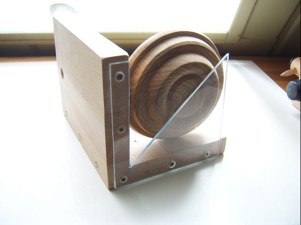

wer kennt das Problem nicht. Man hat ein Stück Rundholz und möchte zentriert ein Loch reinbohren oder es in der mitlaufenden Spitze der Drechselbank einspannen. Wo ist nun die genaue Mitte?

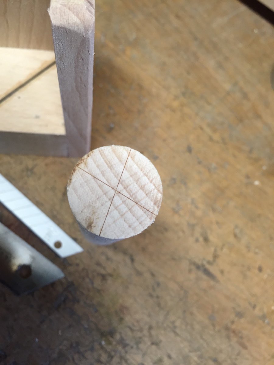

Nichts einfacher als das. Ein quadratisches Stück Holz, diagonal einen Schnitt mit einem feinen Sägeblatt und da hinein eine Klinge wie im Bild geklebt. Die Schneide sollte ca. 1mm aus dem Holz stehen. Seitlich noch zwei Brettchen angeklebt, so dass das Holz im rechten Winkel steht Fertig .
Ganz gleich wie man das Holz aufsetzt, man erhält immer genau den Mittelpunkt.
Ein nützliches Tool
Ein nützliches Tool

Re: Ein nützliches Tool

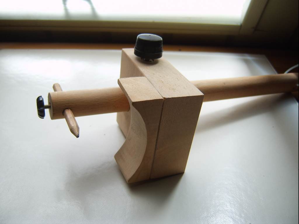

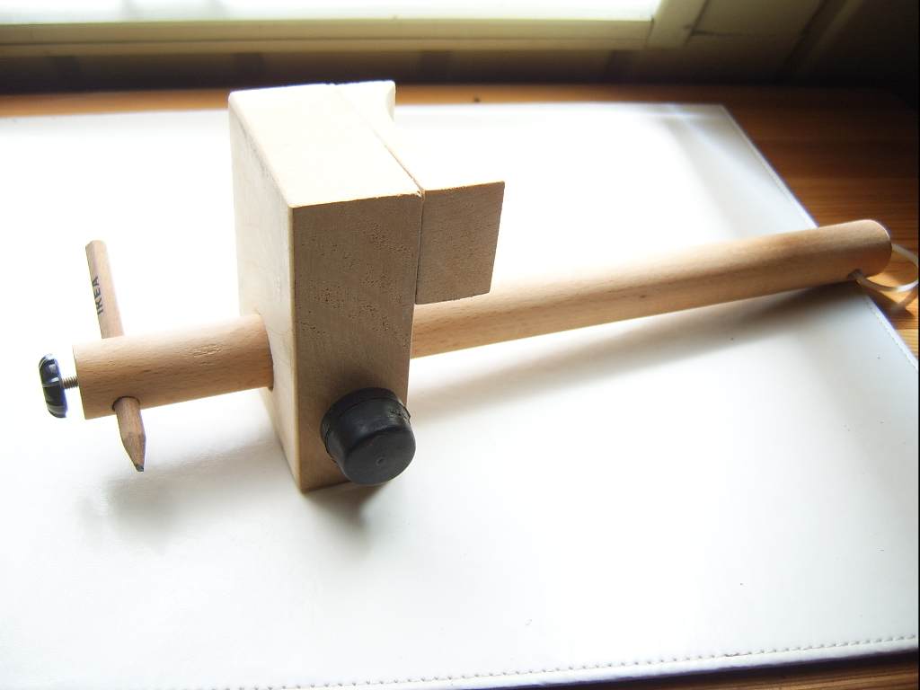

Nachtrag : Hallo Herbert , hier mein " Mittelpunktfinder für Rundholz " ( hab ich mir auch mal gebaut als Hilfswerkzeug zum Drechseln )
Ebenso diesen " Strichzieher " einmal für gerade Bretter und wenn ich ihn umstecke , funktioniert er speziell für runde Bretter , z. B. " Schützenscheiben " - für die Randbemalung , etc .
