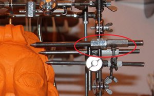

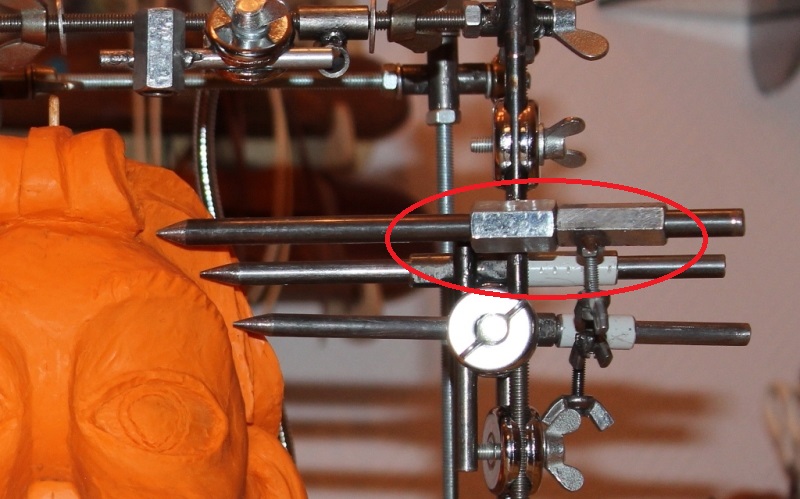

So ein Teil in abgewandelter Form hab ich mir selbst gebastelt um der groben Form vom Knetmodell auf dem Holz näher zu kommen. Bei dem Teil von mir kann ich aber auch zb. 10 Punkte auf einmal einstellen.

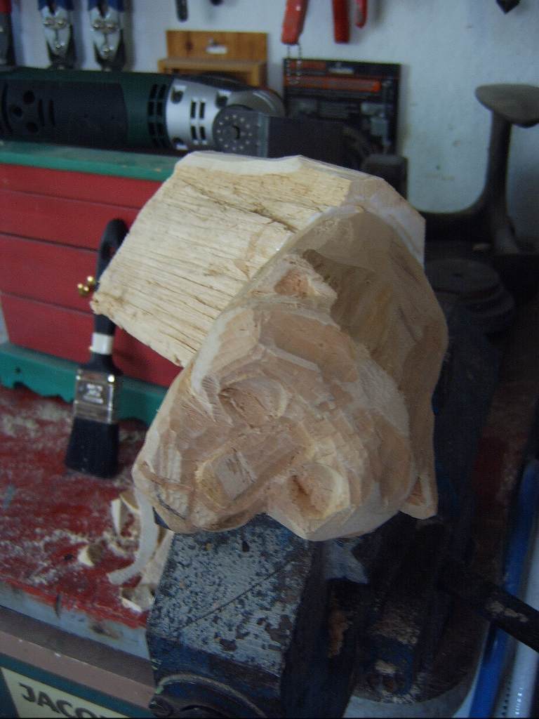

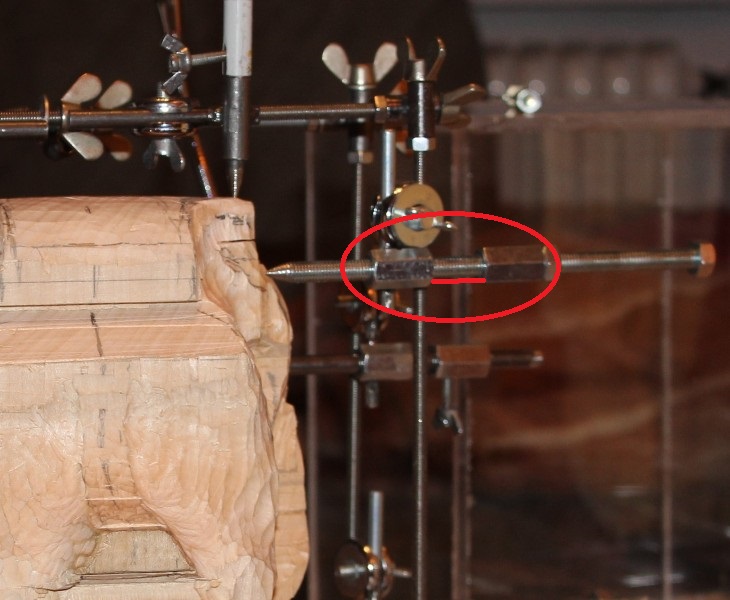

Das Punktiergerät kann man halt gut für Stellen/Punkte verwenden die man schlecht mit Zirkel oder anderen Hilfsmittel übertragen kann, zum Beispiel tiefliegende Stellen. Zumindest hab ich es so verwendet.
Auf dem Bild von Dir siehst man die verstellbare Nadel welche auf den Punkt der übertragen werden soll eingestellt wird ( Vorher wie Eike beschrieben hat fixieren ), jetzt kann man die eingestellte Nadel zurückziehen und das ganze Gerät an das Werkstück stellen und ( Fixpunkte! ) die Nadel an das Werkstück anschieben.
Liegt die Nadel am Werkstück an siehst Du an dem Einstellteil wieviel du noch abtragen musst um auf das gleiche Maß zu kommen.
Ich bin nicht so gut im erklären, an den zwei Bildern sollte man erkennen wie ich es meine. Mir hat das Teil sehr geholfen mich an die grobe Form heran zu arbeiten, auch hab ich die Nadel nicht ganz auf das Model angefahren
um auf dem Werkstück noch ein Übermaß zum feinen Ausschnitzen zu haben

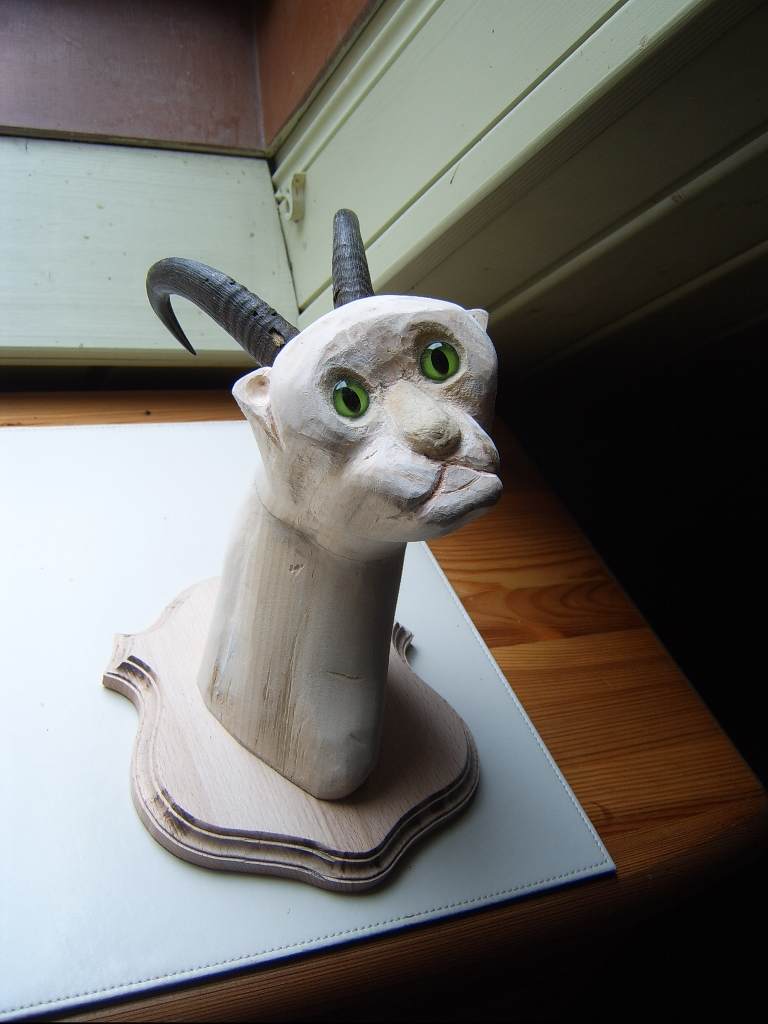

Ich zeige euch mal kurz ein Stück Brennholz , daraus mache ich einen " Wolpertinger " - dazu nehme ich die elektrische Handsäge ( auf dem Bild im Hintergrund zu sehen ) säge " freiweg " mir die Fantasieform ohne Aufzeichnung heraus , weitere Bearbeitung dann mit dem Schnitzmesser - fertig ist der Rohling .
Es kommt jetzt aber erst noch die Feinschnitzerei, dann bekommt er noch Flügel und zuletzt wird er dann farbig gestaltet .
So einfach arbeite ich, bin ja mehr in der Elektrik zuhause und auch kein Fachmann auf dem Gebiet der Holzbearbeitung .
Wenn er fertig ist , werde ich ihn unter " unsere Werke " zeigen .

meinen Wolpertinger habe ich ja einfach mit der Säge grob vorgearbeitet - alles per Hand und ohne Vorzeichnung.
