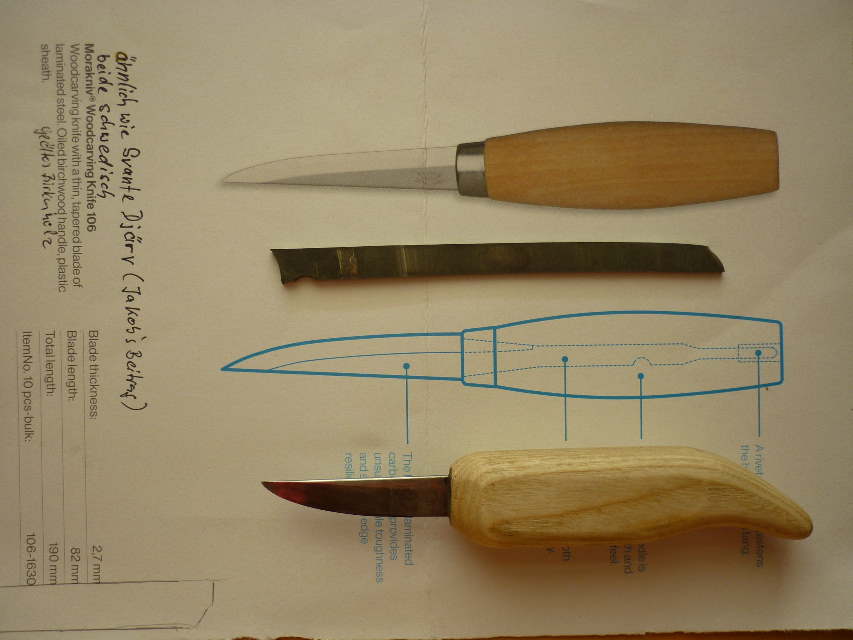

Beitrag von Volker » Do 18. Aug 2016, 18:50
durch Jakobs Beitrag über sein "Svante Djärv Messer" war ich einfach neugierig auf diese Klinge mit der gebogenen Schneide. In einem meiner Schnitz-Werkzeug Kataloge fand ich dann ein ebenfalls schwedisches Messer der Marke "Moraknife" mit der gleichen Klingenform. Statt solch ein Messer zu kaufen habe ich dann einfach aus einem Streifen meines HSS-Kreissägeblatt und einem Rest Eschenholz solch ein Messer nachgebaut. Meine Klingenlänge habe ich allerdings etwas kürzer angelegt.
Auf dem Morakniv-Prospektblatt liegt in der Mitte noch so ein rausgeflexter Streifen vom Kreissägeblatt.
Das Messer ist ganz neu, und ich kann leider noch nicht berichten wie ich es beim Schnitzen einsetzen kann. Ich bin gespannt wie es sich anfühlt, wenn man damit arbeitet. Wenn ich mehr weiß werde ich darüber berichten.

Beitrag von Volker » Fr 19. Aug 2016, 14:12
also mal ehrlich, ich sehe das Messer in dieser Form zum Schnitzen sehr skeptisch! Neulich wurde aber im Forum über allgemeie Arbeitsmesser geschrieben. Dafür würde ich aber eins meiner guten Schnitzmesser nicht verwenden wollen. Ich hab mir also gedacht wenn diese Schwedenform mir zum Schnitzen nicht gefällt, hab ich wenigstens ein Arbeitsmesser von besonders guter Klingenqualität.
Was die Erprobung des Messers angeht braucht es noch ziemlich viel Zeit. Schnitzmesser-Arbeiten sind für mich kleine bis 20cm hohe Figuren. Mein derzeitiges Projekt (ruht in der Sommerpause) ist aber der Konfuzius, ein Relief. Das ist aber klassische Schnitzbeitel-Arbeit. Das Messer war nur ein Kurzzeitprojekt zwichendurch.

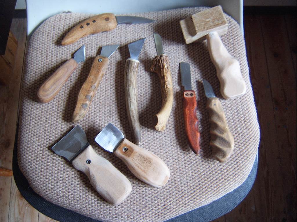

Beitrag von Hans » Fr 19. Aug 2016, 15:56
ausprobieren ist doch das Wichtigste ; ich habe mir auch schon ein Schnitzmesser gemacht und hab' dann feststellen müßen , daß ich mit den Fingern immer bei diesem Messer zu weit vorne bin .
Jetzt nehme ich es halt einfach als Arbeitsmesser zum schaben , kratzen , Leim entfernen und was sonst noch .

Beitrag von Volker » Sa 20. Aug 2016, 17:33
das von Dir gezeigte Messer würde mir auch nicht gefallen. Ich sehe das Problem in der weit aus dem Griff herausstehenden, nichtschneidende Klinge.
Alle meine gekauften Messer habe ich so umgeschliffen, daß die Schneide sofort am Messergriff beginnt. Wenn das nicht so ist, muß ich ja mehr Kraft aufwenden. Wegen der vom Griff entfernte Schneide wird eine Hebelwirkung entfaltet, welche den zusätzlichen Kraftaufwand erfordert.
Bei allen meinen Eigenbaumessern beginnt die Schneide direkt am Griff. Ich schneide mit jeder Klinge kraftsparend immer so nah am Messergriff wie möglich.

Beitrag von Hans » Sa 20. Aug 2016, 18:38
genau so ist es . Ich habe einfach mal experimentiert mit dem Messerbau und es war falsch. Meine anderen selbstgemachten Schnitzmesser fangen auch direkt mit der Schneide von hinten an und nur so ist ein optimales schnitzen möglich .
Aber man lernt ja aus den Fehlern ; da habe ich auch eine VA - Geflügelschere umgebaut / verändert und einen Teil davon verwendet . Es schneidet sehr gut , ist wie erwähnt aber nicht so zum Schnitzen ideal , durch den Abstand .
Macht aber nichts , denn ich brauche für alle möglichen Arbeiten ständig " Arbeitsmesser " .
Die Messer - siehe Bild - sie sind alle selbstgebaut und auch nicht unbedingt alle zum Schnitzen geeignet, sondern
für Nebenarbeiten - siehe Bild ... was man mir da so alles vorbeibringt zum Reparieren .
