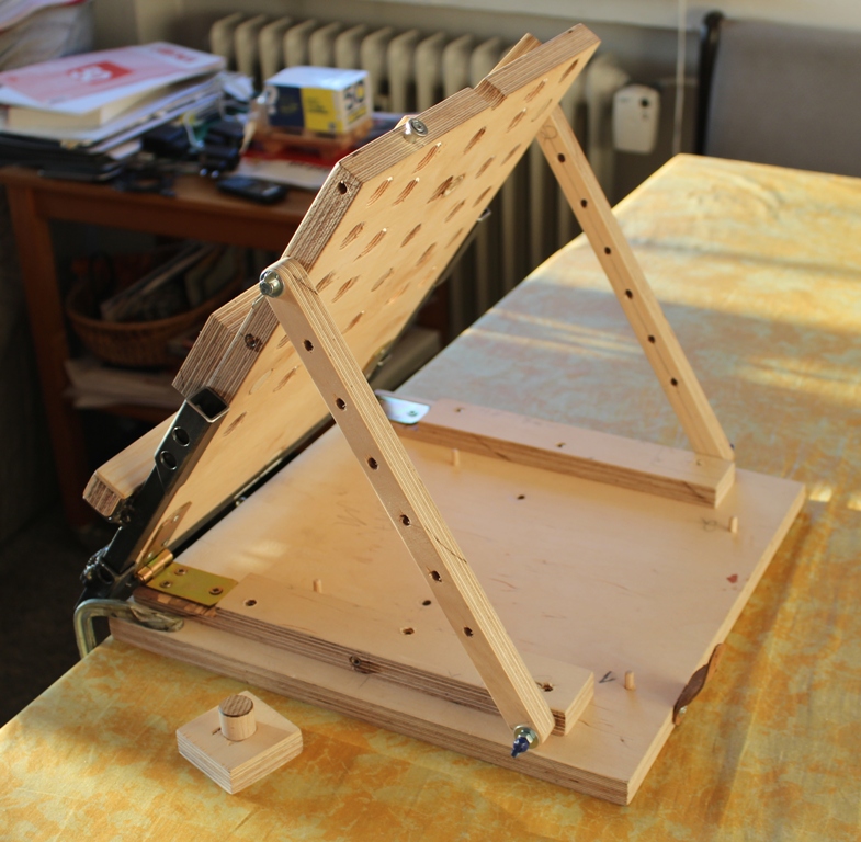

Letzte Woche ist mir so ne billige Baumarkt-Schraubzwinge gebrochen, als ich die noch ganze Gewindespindel angeschaut habe war mein erster Gedanke " mach was draus ".
Es wurde ein kleines in der Neigung verstellbares Spannbrett mit 34 x 35 x 8 cm, die Materialkosten waren im Baumarkt für 18mm Multiplex, 2x Scharniere und 1m Buchenrundstab 20mm gerade mal bei 20 Euro. Das bisschen Metall ist aus einer Schrottkiste. Meine Schweißkünste liegen bei Null aber das Teil stabil und hält.
Es ist leicht nach zu bauen, auch größer ist wird es nicht wesentlich mehr kosten, wenn jemand sich versuchen möchte kann ich noch einen bemaßten Bauplan mit Detailbilder machen, möchte ihn aber aus wohl bekannten Gründen nicht in den öffentlichen Bereich stellen.

deine Vorrichtung für das Einspannen von Reliefs sieht sehr interessant aus und scheint mit seiner Kippvorrichtung eine tolle Ergänzung zur Werkstattausrüstung.

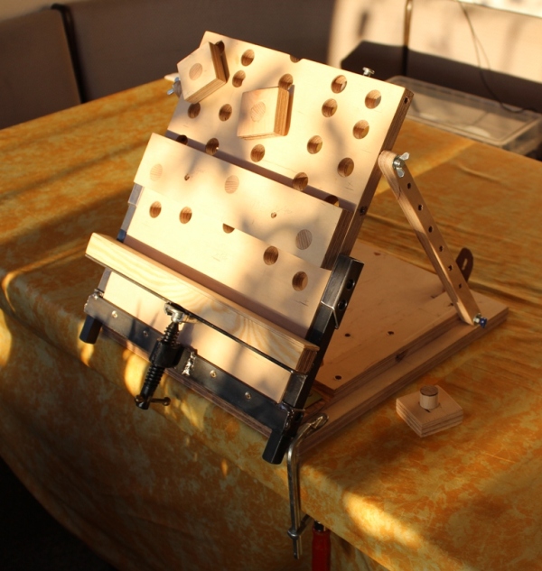

Das Brett mit den drei Rundhölzern ist nicht so praktisch, es sei denn, das Holz an der Spannzange ist beweglich. Dem Vorzug würde ich persönlich den beiden Quadraten geben, da man diese in allen Bohrungen anbringen kann. Noch besser wären diese, wenn sie auf einer Seite eine Rundung hätten, denn nicht jedes Relief besteht aus einem rechteckigem Brett.
Der klappbare Untertisch im letzten Bild ist etwas weniger geeignet. Besser ist schon die Befestigung im zweiten Foto.

ein prima Klemmbrett ! Da sehe ich gegenüber meinem Brett , schon wieder einige Verbesserungen.
Du hast hier das untere - am Tisch aufliegende Brett breiter gestaltet so , daß die zwei Stützen noch außenhin passen - ich habe mir nur eine Stütze in die Mitte gemacht , ist deswegen auch nicht ganz so stabil.
Das mit dem Klemmholz , für beide Seiten - wie Herbert schreibt - die kann man ja auswechselbar machen ,
wenn man ovale oder runde Reliefs einspannen muß . Ich habe mir die zweiseitig , genauso steckbar gemacht,
einmal gerade und an der anderen Seite nach innen gebogen - so braucht man sie nur umdrehen.
Jedenfalls hast du das gut gemacht und ist so ein Brett eine sehr gute Hilfe zum Einspannen .

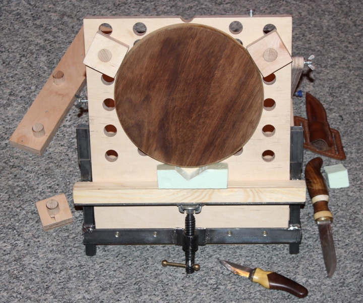

Das Holz an der Spannzange ist nur im wenigen Millimeterbereich beweglich da es sonst in der Führung verkanten würde. Der parallele Anschlag ist halt für mich zweckmäßig da auch Flöten einspannen kann.
Die Quadrate brauchen eigentlich keine Rundung da sie ja im 20mm Loch drehbar sind und sich anpassen, aber kann man natürlich machen. Wenn man was rundes einspannen möchte braucht man unten nur ein Holz mit einem V-Förmigen einschnitt lose einlegen, hab als Beispiel so ein Teil aus Hartschaum eingelegt ( Bild )
