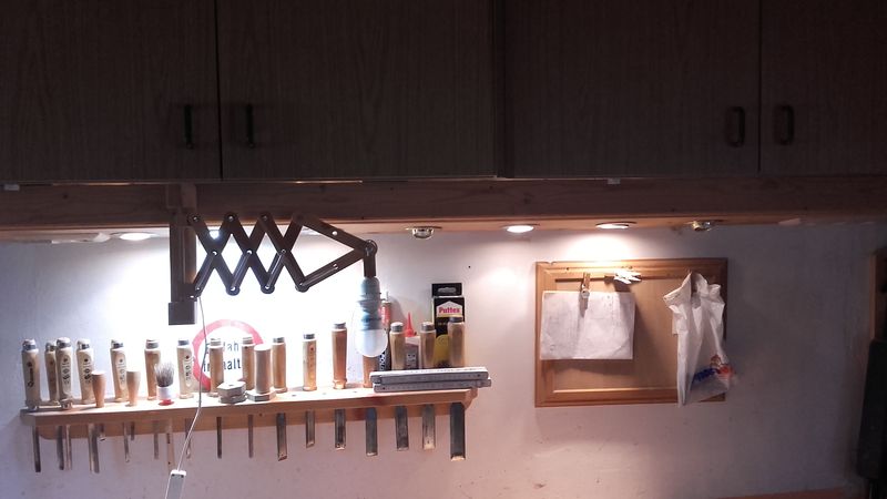

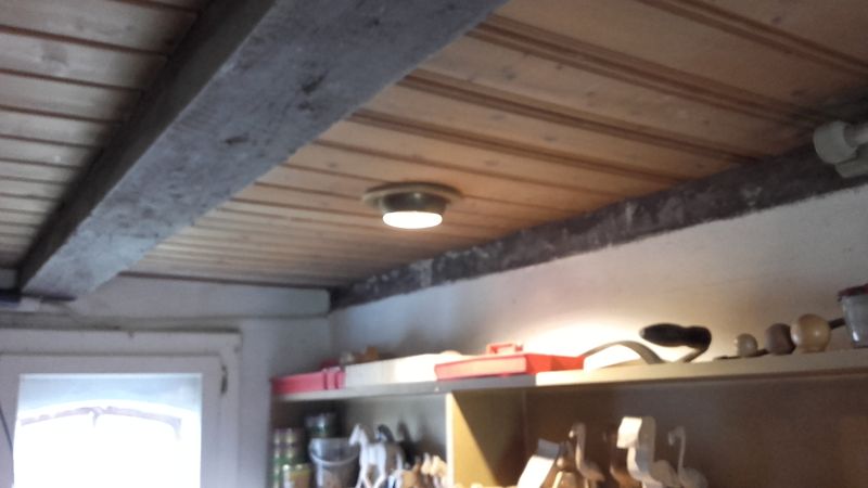

Re: Arbeitsplatz Beleuchtung
Hallo liebe Schnitzerfreunde,
Vielen herzlichen Dank für die freundliche Aufnahme.
Hallo Marianne,
auch ich möchte Dir zum Thema Beleuchtung eine Antwort geben. Im Anhang findest Du (hoffentlich) Bilder, wie ich das Problem gelöst habe. ( Ich musste erst mal aufräumen, ausfegen und Staub wischen ) Trotz eines Fenster und Tür mit Lichtausschnitt, brauche ich auch künstliche Beleuchtung. So habe ich über der Hobelbank ein- mal Halogenspots und die Gelenklampe mit Energiespalampe. Falls ein Leuchtmittel ausfällt, wird es durch LED ersetzt. Als Deckenbeleuchtung einen Einbaustrahler mit LED- Leuchtmittel und eine Leuchtstofflampe. Zusätzlich ist da noch eine ausziehbare Halogentischleuchte. Im Gegensatz zu meinen Vorrednern tendiere ich zu einer Mischung aus kaltem und warmen Licht. Es ist auf jeden Fall weniger schädlich für die Augen. Ich habe 20 Jahre im Baumarkt hinter mir, darum weiß ich wovon ich rede . Entscheiden mußt Du es für Dich alleine. Einfach probieren .
Ach ja die Rose. Zuerst dachte ich sie wäre zu meiner Begrüßung . Aber sieht wunderschön aus. Liebe Grüße von der Ostseeküste Burkhard
Hallo Marianne,
Hallo Burkhard ,
... und bald geht es ja wieder in's Freie mit der Schnitzerei , da haben wir natürlich das beste Licht und
zusätzlich noch weniger Staub zum Einschnaufen .
Ich freu mich schon wieder drauf .
Du hast im Regal oben angefangene Tiere stehen , die schauen recht interessant aus ,vielleicht kannst du die mal " etwas in's Licht rücken " , bin immer neugierig auf sowas .
