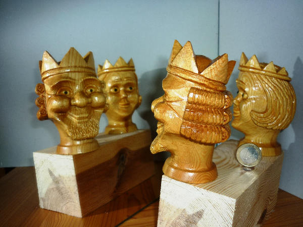

Königin und König dürfen in einem vollständigen Schauspiel-Ensemble natürlich nicht fehlen. Also habe ich auch diese beiden Puppenköpfe aus Kiefernholz geschnitzt. Nur die Königinnen-Krone fand ich unpassend. Kein Problem, so viel künstlerische Freiheit muß man sich schon nehmen um das anders zu machen. Außerdem fing ich an, mit der Lage der Holzmaserung in den Puppengesichtern zuspielen. Beim König ganz frontal, bei der Königin leicht verdreht. Ich wollte einfach ausprobieren wie das wirkt.

ein Kopf so schön wie der Andere ; da hast du sicherlich ganz schön lange herumgeschnitzt ?

Mir gefallen deine Puppenköpfe die du uns hier nach und nach zeigst.
Was mich etwas irritiert ist der Glanz, sind die Köpfe lackiert ?

An meinen Kasperköpfe habe ich jeweils ca 20 bis 26 Stunden gearbeitet. Sonderformen wie Tod,Wolf, Hund und Krokodil ca 30 bis 35 Stunden weil dort immer eine Zeichnung in 2Ansichten nötig war.
Meine Schnitzereien habe ich alle mit, "Danish Oil", einem offenpoorigem Lasurmittel auf Tungöl-Basis behandelt. Der erste Anstrich dringt tief ein und ist total matt. Vom 2. bis 5. Anstrich wird die Lasur zuletzt dicker und glänzend. Drechsler bevorzugen diese Lasur weil sie bei reibender Behandlung warm und schnell aushärtend wirkt.

Hallo Volker, auch diese geschnitzten Köpfe sind dir perfekt gelungen. Was mich interessiert, woher hast du das Holz? Du hast geschrieben das es Kiefer ist. Woher bekommt man so einen Block? Der ist ja wohl nicht aus Brettern vom Baumarkt verleimt oder? Wenn es dich gut schnitzen lässt, würde ich es gern mal mit Kiefernholz probieren .

Kiefernholz in anderen Abmessungen und ausländischen Qualitäten habe ich immer in Tischlereien geschnorrt, als ich noch gedrechselt habe. Immer wenn ich was bekommen habe, gab es für den Spender ein kleines Drechselstück als Dankeschön. (das erhält die Freundschaft) Das waren immer kurze Reststücke. Besonders die erwähnten feinjährigen Kiefernhölzer wachsen nur in besonders lange kalten Regionen zB. Sibirien. Bei Tischlern begehrt weil mechanisch gutes astreines und noch preiswertes Holz.
Allgemein möchte ich sagen,man kann fast jedes Holz schnitzen, aber leider nicht gleich gut. Wenn ich eine Wertung nach der Leichtigkeit des Schnitzens nach von mir ausprobierten Holzarten abgeben sollte, ist Linde das beste Schnitzholz. Recht gut lassen sich Pappel und Weide und einige Mhagoni-Sorten schnitzen. Also weiche, kurzfaserige astfreie Hölzer.
