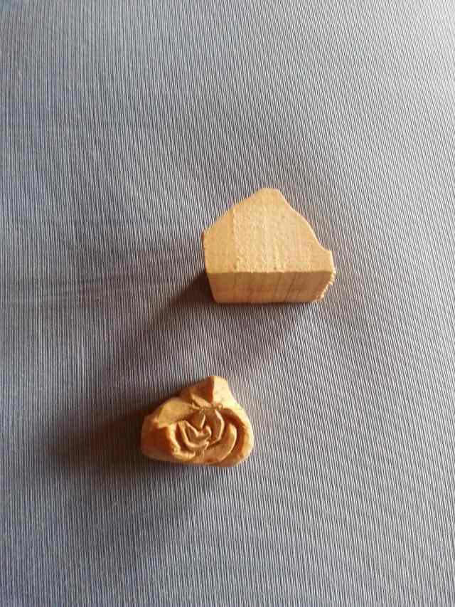

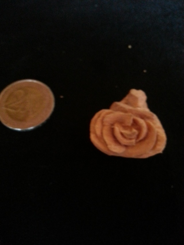

Leider war mir ein kleines Stück abgebrochen. Sonst wäre sie besser geworden.

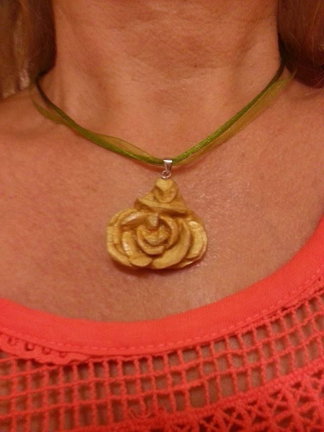

Ich hab sie mit Ponalwassermischung grundiert und dann mit einer offenen Buchsbaumlasur gestrichen.
Dann noch eine Schmuckanhängeröse hinten durch ein gebohrtes Loch eingesetzt und das Band durch und fertig.

Schön dass du noch ein paar Bilder dazu eingestellt hast.
Man sieht, dass man auf einfache Weise ganz liebe Sachen machen kann.

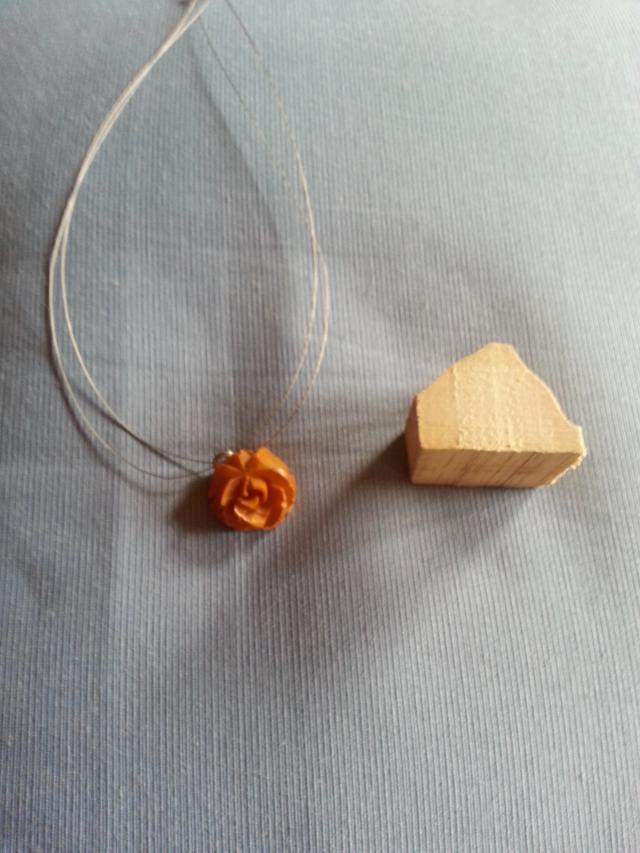

ja die Idee dazu kam mir als ich in Rosenheim meine Tochter besuchte und in einem Bastelladen war. Dafand ich erst mal das Zubehör. Die Vorlage ist eine uralte geschnitzte Rose aus Rosenholz. Das Original nachzuschnitzen hab ich leider nicht so hinbekommen, dazu fehlt mir die Erfahrung mit solchen kleinen Schnitzereien.

Hallo Dagmar,
Deine Rose ist doch für das Holz aus dem Du sie geschnitten hast, gut geworden. So feine Strukturen wie sie in Rosenholz möglich wären, an einem kleinen Objekt, sind in weichen Hölzern wie zB Linde nicht möglich. Wenn Du lust hättest es noch einmal zu probieren nimm ein härteres, feinstrukturierteres Holz. Schnitze es im eingespannten Zustand und nicht in der Hand! Hinterschneide es zuletzt bevor Du den Rest mit einer feinen Säge absägst.
Hölzer die kurzfaserig und geeigneter wären: Apfel, Kirsche, Birke. Noch härter Ulme, Buchsbaum, Goldregen. Das sind nur Beispiele für Hölzer die in unseren Gärten zu finden wären.
