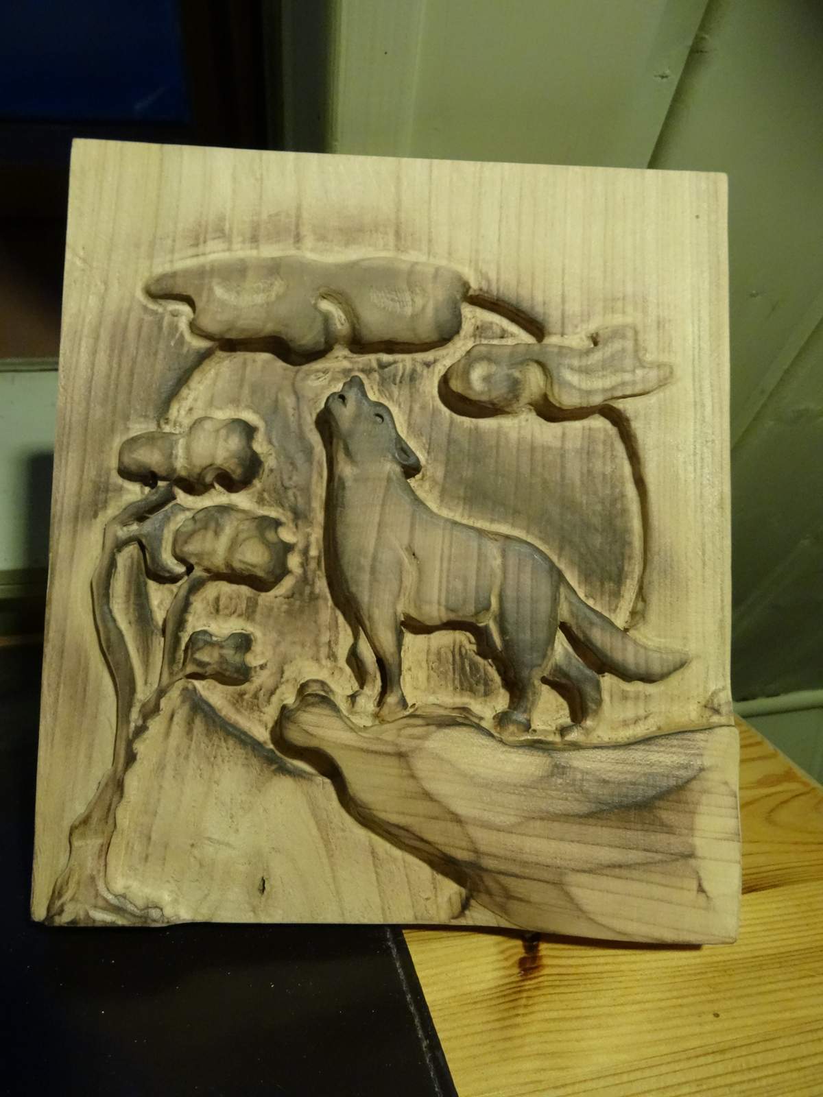

Hallo Schnitzfreunde ,
eine reine Oberfräsenarbeit , frei aufgemalt , vom Grund her aber nur in etwa ähnlich , wie es ihn sehr oft gibt .
Jetzt kommt erst mal die Nachschnitzerei , den Felsen möchte ich nach vorne aufdoppeln und zum Schluß soll alles auch farbig werden. Beim Mond im Hintergrund mische ich fluoreszierendes Pulver mit in die Farbe , das gibt einen besonderen Leuchteffekt .
Da steckt noch einige Arbeit drinn , bis man das Gefühl hat " er heult wirklich " .
Bis demnächst , Hans
... es dauert noch , bis er heult !

So , Schnitzfreunde ,
meine liebe Frau hat Nachmittag Lebkuchen gebacken , da konnte ich an meinem Wolf etwas weitermachen.
Bis auf Kleinigkeiten , die mir vieleicht noch einfallen , muß er eigentlich nur noch etwas farbig werden . Das Dunkle was man momentan sieht , ist nur abgeflammt , damit die kleinen Holzfusseln weg sind.
Inzwischen habe ich auch den Felsen aufgedoppelt , sonst steht der Wolf ja zu nahe am Abgrund .
Ist es nicht ein possierliches Tierchen ? und wenn er dann so traurig heult , weil er draußen einfach keine Leckerli
bekommt - da haben es meine zwei Jack Russell dann doch irgendwie schöner .
Es grüßt euch , der Hans ... aus Franken

Re: ... es dauert noch , bis er heult !
Hallo Hans, es ist eine Freude zu sehen wie sehr du dich mit dem Schnitzen beschäftigst. Vor kurzem war noch der
" etwas andere Baum " vorgestellt und jetzt der Wolf. Eine Arbeit mit der Oberfräse, sehr schön gemacht. Das abflammen der Späne ist eine gute Idee, werde ich mir merken. Schleifst du danach nochmal das " verkohlte " Holz ab, bevor Farbe drauf kommt?
Ich habe bei meinem ersten Schnitzlehrgang in Eulenbies bei Kurt Koch , ich glaube es war im Jahr 2008, auch einen Wolf geschnitzt der den Mond anheult. Das Objekt farblich zu gestalten, habe ich mich bis heute nicht getraut. Mal sehen eventuell bringt deine farbliche Gestaltung mich dazu es nachzumachen.
zu deiner Frage : ein wenig werde ich das leicht angekohlte Holz wohl noch etwas bearbeiten der Rest bleibt gleich als Hintergrund ( Tiefe ) stehen .
Werde ihn wahrscheinlich nur ganz leicht farbig wachsen , dazu nehme ich z.B. PNZ - Bienenwachsbalsam farblos
und mische da etwas Ölfarben aus der Tube mit hinein ; so kann ich mir Farbwachs in jedem Ton selbst herstellen wie ich es möchte - auch von der Durchsichtigkeit / Deckung her .
Wie es aussieht , werde ich aber noch einen Rahmen dazu bauen ? - kommt auf die Zeit an .
Wenn meine Frau , so wie sie es angekündigt hat , Butterplätzchen backen wird , dann verdrücke ich mich in die Werkstatt und mache weiter ?
Dein Wolf ist doch toll geworden , wenn man bedenkt , daß das doch schon aus den Anfängen deiner Schnitzerei stammt .
Bis demnächst ... Hans aus Franken
Danke Hans, für deine schnelle Antwort.Du hast ja sehr ausführlich geschrieben, das werde ich ausdrucken und abheften.Dann kann ich immer wieder nachlesen .
Jetzt bin ich auf deine farbliche Gestaltung gespannt. Aber lass dich nicht hetzen.
