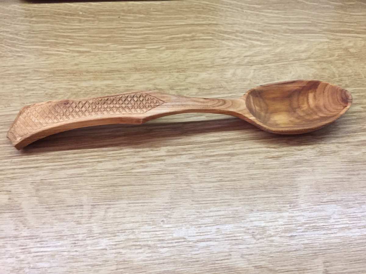

hier mal ein Holzlöffel den ich auf die Schnelle heute mal mit gemacht habe. Sicher hätte ich mir bei der Wahl des Ornamentes mehr Mühe geben können, doch dazu hatte ich einfach keine Lust.
Für den Löffel habe ich ein Stück Kirschholz verwendet. Als Werkzeuge kamen ein Stich 7 / 30, Stich 9/25, ein 12/4 und ein Rosenmesser zum Einsatz.
Um die Höhlung des Löffels sauber zu bekommen, habe ich mir aus einem alten Fuchsschwanz (Säge) eine passende Ziehklinge gefertigt.
Ich denke, das so ein Projekt ohne weiteres auch von einem Anfänger gut umgesetzt werden kann.
Zum Schluß wurde der Löffel noch geölt.

wieder eine Arbeit von Dir, die mir sehr gut gefällt. Es passt alles gut zusammen, die Form, die Maserung und das Muster. Ich finde den Löffel Klasse . Auch sehr gut finde ich , dass Du das verwendete Werkzeug benennst.
Beste Grüße von der Ostseeküste Burkhard

das Du hier mal einen Löffel zeigst finde ich besonders schön! Das ist vor allem eine schöne Anregung für Neuschnitzer. Eine überschaubare Aufgabe zum üben. Dein Kirschholzlöffel ist sehr schön und klassisch geworden.

schön , daß auch mal einfachere Schnitzwerke zu sehen sind - so denke ich - haben Anfänger , die sich für das Schnitzhobby interessieren , nicht so viel Hemmungen mit dem Hobby anzufangen ; würde man nur Spitzenarbeiten
sehen , denkt wohl mancher neue Interessent : " das schaffe ich doch sowieso nicht " .
Klasse gemacht !

auf diese Idee bin ich auch nur gekommen, da meine bessere Hälfte nur noch so komische Holzlöffel hat, die im Geschirrspüler den Rest bekommen haben.
Gerade jetzt wo viel gegrillt wird, bietet sich ein solches Objekt oder auch ein Salatbesteck an, was nicht jeder hat und für Freunde und Bekannte ein Blickfang ist.
Selbst ein ungeübter Schnitzer kann nach meinen Vorstellungen einen solchen oder ähnlichen Löffel in ca. 3 Stunden herstellen. Selbst habe ich dazu etwas mehr als eine Stunde benötigt und meiner Frau eine kleine Freude bereitet.

ein toller Löffel, das Holz gefällt mir besonders, eine tolle Maserung. Ich muss immer wieder Bäume im Garten verschneiden, werde in Zukunft besser auf die Abschnitte achten und gutes Holz aufheben. Eine tolle Arbeit.
