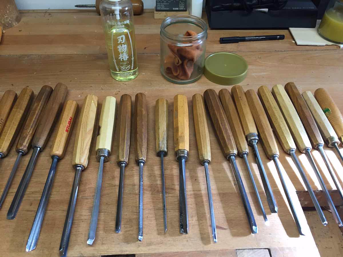

Auch ich bin davon nicht ausgenommen, obwohl ich das ganze Jahr sehr viel schnitze, gibt es doch in meinem Werkzeugschrank, Werkzeuge die ich nur selten verwende. Um einem anrosten vorzubeugen werden alle Werkzeuge von Zeit zu Zeit mit einem Tuch das mit einem Harz und Säure freiem Öl getränkt ist abgerieben. Hierfür eignet sich z.B. ein Nähmaschinenöl. Vor dem ersten Gebrauch einfach mit einem Tuch über das Eisen wischen und alles ist gut.

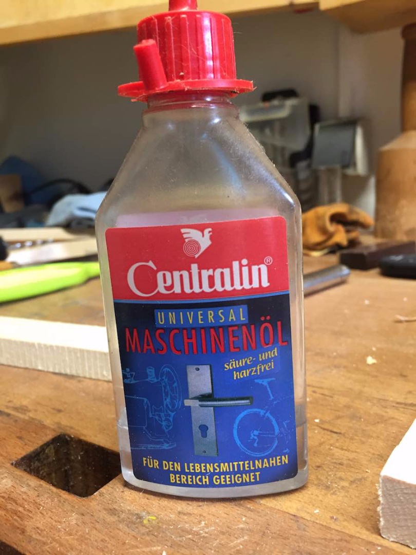

um deine Werkzeuge zu Pflegen sollte das Öl Harz uns Säurefrei sein, Fahrrad-Öl ist vermutlich ungeeignet dafür. Es ginge jedoch auch Petroleum, doch der Geruch ist nicht jedermanns Sache.
Hier mal ein Foto.
Diese Öl bekommt man in Kaufhallen oder Baumärkten.
Hier mal ein Foto.

Vielen Dank für das Bild und die Erläuterung.
