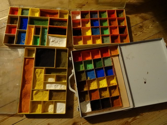

da kann man investieren , nach meiner Vorstellung einfach sehr teuer . Ich arbeite ja seit Jahren schon mit dieser Technik der Kirchenmaler und mische meine Pigment -Farben ( Pulverfarben )mit unterschiedlichen Mitteln an ; somit kann ich Acryl .- oder Ölfarben und auch Wachsfarben genau in den passenden Tönen mischen , so wie ich sie z. B.in verschiedenen Glanzrichtungen benötige . Das ist für mich sehr günstig , vorallem ich bei Restaurationen /
Ausbesserungsarbeiten bei alten Antiquitäten - was ich immer mal wieder mache - sparsam arbeiten kann ; man würde ja sonst unzählige Tuben und Döschen benötigen , was dann durch die Zeit auch kaputt wird .
Zur Zeit mußte ich leider viele Farben und Mittel in's Wohnhaus verlagern , da es in meinem Anbau / Hobbyräumen dafür zu kalt ist . Bei Gold arbeite ich auch nur mit Anlegeöl und bei Metallgold mit Anlegemilch ; funktioniert einwandfrei ; muß ja zuletzt auch von den Kosten bezahlbar bleiben ... ausgenommen man macht was für sich selbst .Mit den Farbpigmenten kann man dann auch lasierend und deckend arbeiten und man kommt genau auf den
passenden Ton hin - mit ein wenig Farbverständnis natürlich .

wunderbar dein Link , ich habe demnächst nämlich wieder Bedarf in verschiedenen Goldsorten und Farben und die sind nicht teuerer wie mein Händler und haben sogar mehr Auswahl.
Ich arbeite sowieso meistens mit den Pigmentfarben , damit ich kleinste Mengen z. B. für Reparaturen anmischen kann , so geht nichts kaputt , trocknet nichts aus . Bei Echtgold ist der Preis überall gleich , verwende ich aber höchst selten ; sobald man an ein eingeöltes Teilstück " unbeabsichtigt " nur hinkommt , ist so ein hauchdünnes Blättchen fast schon kaputt , man kann nichts mehr korrigieren , das macht das Echt-Vergolden so schwierig ;
nicht mal groß schnaufen kann man dabei , denn es ist ja nur ein Hauch von Gold .
