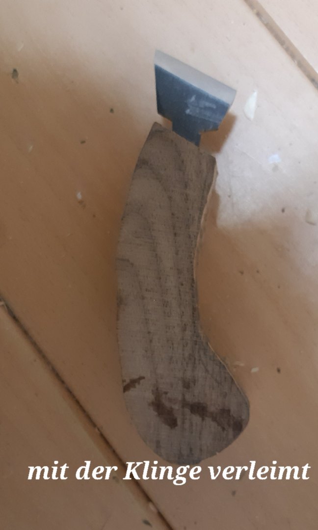

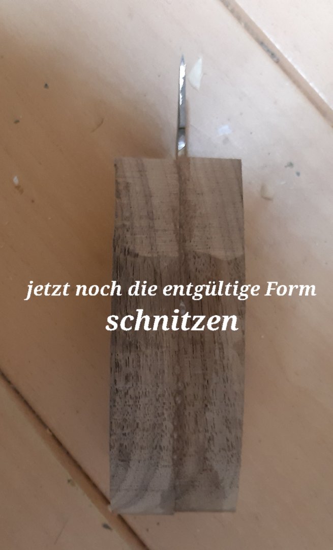

Schnitzmesser bauen. Vorbild, die russischen Messer.
Hallo Schnitzfreunde, in vielen Videos sieht man Schnitzer mit anderen Messern als wir sie von Katalogen kennen. Die Arbeit flutscht nur so bei den Schnitzern.

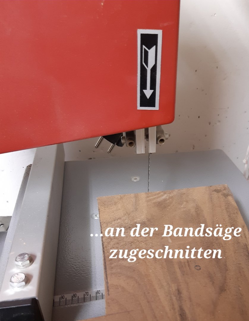

So ein Messer haben schon viel Personen nachgebaut. Aus einem Sägeblatt wird die Klingenform ausgeschnitten mit der Flex. Die Arbeit hat mir jemand abgenommen. Dann ein Stück Holz an der Bandsäge zuschneiden. Die Klinge einkleben und die endgültige Form festlegen.
Dann kann es benutzt werden.
Gruß Ulli.

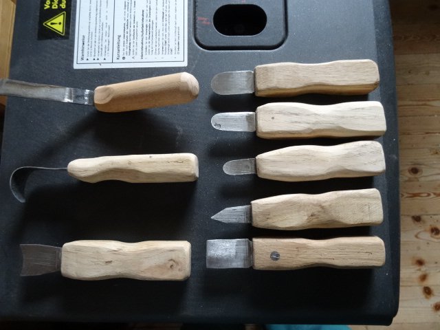

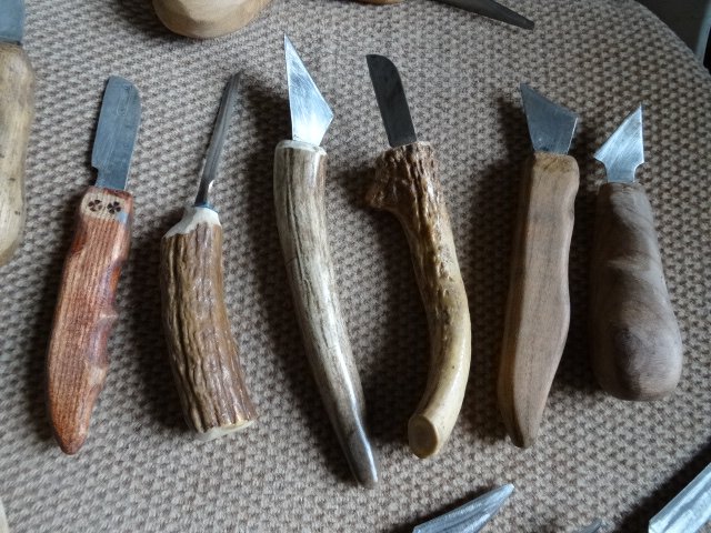

habe mir auch schon welche gemacht , teilweise auch mit Geweihgriffe . Auf dem Bild 03972 , das sind reine
" Schaber " , die verwende ich speziell um Farben aus Ecken und Rundungen zu entfernen .
Ja , machen kann man(n) viel , es ist bei mir immer eine Frage der Zeit - bin ja - wie man so sagt " ein Ruheständler ... und die haben nie Zeit , sagt man im Allgemeinen . :)
Gruß an alle ... der Hans aus Franken

Hallo Hans, eine tolle Sammlung an Schabern und Messer. Da ist eine große Auswahl wenn mal Bedarf besteht alte Farbe zu entfernen.
Tschüss

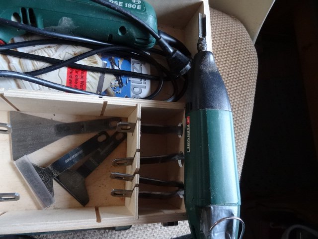

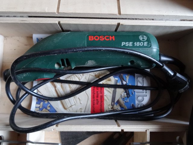

... und wenn irgendwann mal die Fingerknorpel so langsam schmerzen , wie bei mir manchmal , dann sind solche
elektrischen Schnitzmesser eine wahre Erleichterung ; mit fast 78 ist das einfach mal so .
3 Stück haben sich inzwischen angesammelt , das Große von BOSCH , das fetzt schon rein in die Materie ... und die beiden kleineren Geräte , eben für normale Arbeiten .

Auch mich würde besonders deine Erfahrung mit der Boschmaschine interessieren.
Kleine und feine Arbeiten kann ich dann noch machen, wie bisher.

Zu den elektrischen Schnitzmaschinen : " es hat Vor.- u. Nachteile " , Haare bei Figuren und Falten von Gewändern
zum Beispiel , kann man wunderbar und locker damit schnitzen ; es geht leicht und gleichmäßig damit um die Kurven und das mit einfachster Bewegung. Kleinigkeiten , wie Gesichtspartien , da sind sie nicht so geeignet .
Bei Schriften z. B. in Brettern - mit dem " V - förmigen Messereinsatz " hingegen , das geht auch sehr einfach.
Man kann halt sehr schön " kurvig " damit arbeiten und das in einem Zug.
Natürlich muß man sich so eine Anschaffung vorher überlegen ... aber brauchen kann man so ein Maschinchen
doch immer wieder einmal zwischendurch ... auch wenn die Finger noch nicht schmerzen , so wie bei mir ab und zu.
