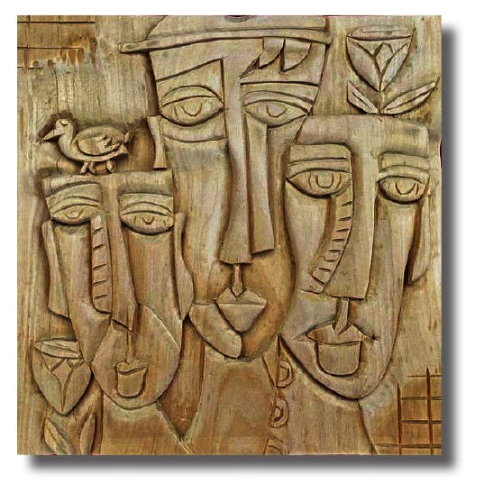

danke für Deine freundliche Bewertung. Der Titel des Bildes heißt: Psychedelic Moments, Größe: 30 x 30 Zentimeter, Dicke: vier Zentimeter, Holzart: Linde. Das „irgendwas“ liegt wahrscheinlich, wie Du schon richtig erwähnst, an den Farben – aber ich glaube, das Motiv spielt auch eine wichtige Rolle.
Ich habe das Relief einmal im unbehandelten Zustand beigefügt.

Jetzt sieht man mal was Farbe ausmacht.
So in "Natur" hat es nicht die großartige Wirkung .
