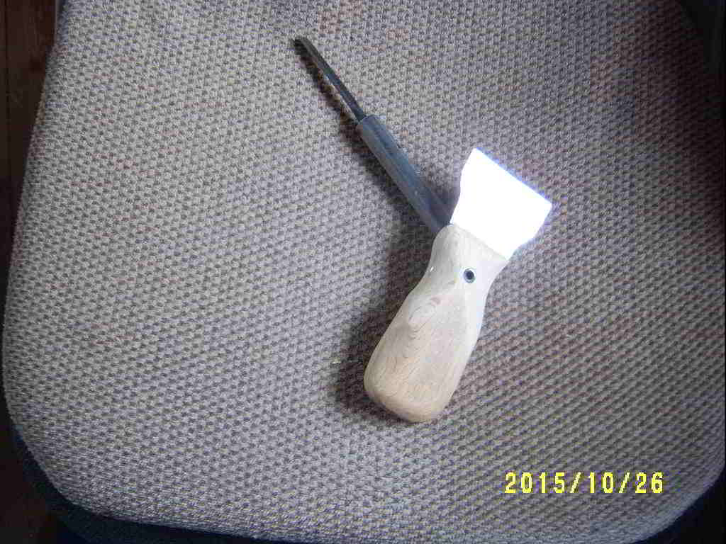

Schleiftechnisch habe ich in den letzten Jahren schon mal was ausprobiert und das hat funktioniert ; ob das mit den
harten Stählen bei mir klappt , das kann ich heute auch noch nicht überblicken.

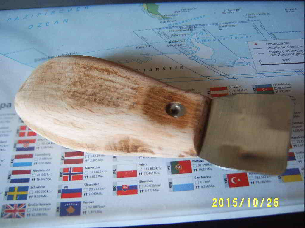

So habe ich z.B. mal in ILMENAU in Thüringen in einer Schulwerkstatt, Streifen von " Weißblech/ Federstahl "
bekommen, damit habe ich mir einen Flächenschrubber - siehe Bild - gebaut ; ich habe damit die Oberfläche von meinem Bildnis " Vater von Albrecht Dürer " damit geglättet. Das andere Eisen ist ein alter Handdübelbohrer ,
es reizt einfach , mal was auszuprobieren, obwohl es soviel ja auch wieder nicht bringt .
( das Glätteeisen, oder wie es auch immer heißen könnte , ist scharf wie eine Rasierklinge )

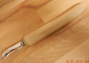

habe mir auch einige Schnitzmesser selber aus alten Werkzeugstahl (abgebrochene Stempel) gemacht. Den Stahl habe ich mit dem Schweißbrenner zur weiß Glut gebracht, geschmiedet, nochmal geglüht, im Wasser abgeschreckt und wieder leicht angelassen. Das ist für Werkzeugmechaniker nicht fachgerecht aber ich bin mit der Quallität der Messer zufrieden.
Mit freudlichen Grüßen
Kurt
Re: Gehärteter Stahl-weichglühen-wieder härten ???
Beitrag von Thomas » Mo 11. Jan 2016, 12:56
Hallo Kurt,
das Messer sieht sehr gut aus.
