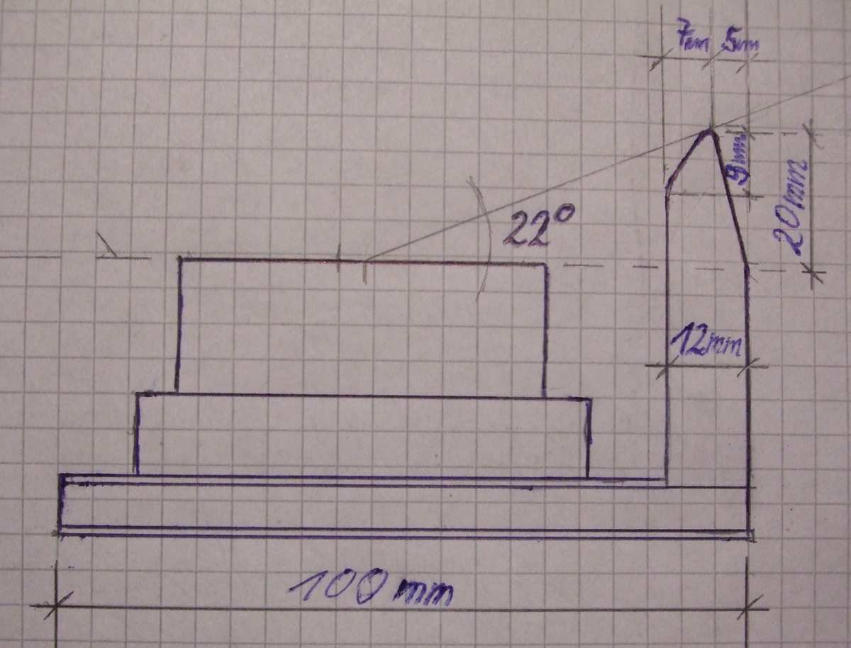

Anbei ein kleiner Plan.
Wichtig sind die Masse ab Oberkante Schleifstein.
Für die Auflage der Schnitzeisen würde ich Hartholz verwenden (z.B. Buche),
da durch die Hin- und Herbewewegung bei Weichholz (z.B. Fichte) die Kante der Auflage
zu schnell hohl werden würde.
Wenn die Kante noch zusätzlich besser gleitet (mit einer Kerze einreiben)
funktioniert das ganze noch besser.
Wenn etwas unklar ist, einfach fragen.
Re: Schleifhilfe für Handschleifen
Hallo Klaus
Das past danke für den Plan.
Hartholz hatte ich auch gedacht, werde wahrscheinlich noch eine Metall Stange edelstahl oben drauf machen.
Habe noch welche vom alten Drucker sind ungefähr 4-5mm stark.
Das würde bestimmt besser gleiten , man kann es ja mal versuchen.
ich möchte hier mal noch einen kleinen Vorschlag einbringen.
Wer für die Werkzeugauflage kein durchgehendes Holz verwenden möchte, kann sich damit behelfen, in dem er rechts und links eine Stück Holz hochkant aufleimt und beide Hölzer mit einem
12 mm Metall Rundmaterial verbindet. Auf diese Art können auch Spannvorrichtungen wie sie für Nassschleifmaschinen verwendet werden. Die Auflage selbst muss jedoch nicht genau 22 Grad betragen, sondern der Fasenwinkel wird in erster Linie durch die Spannvorrichtung eingestellt.
Hallo Klaus,
Deine Vorrichtung sieht schon richtig gut aus. Eine kleine Verbesserung scheint mir aber nötig. Um zu verhindern daß auf dem Stein immer in der gleichen Bahn geschliffen wird sollte deine "Schleiflade" so eingestelltsein, daß durch verschieden breite Zwischenlage-Leisten die Steinabnutzung über die Steinbreite variiert werden kann.
Hallo Volker,
danke für deinen Hinweis.
Damit nicht immer auf der gleichen Stelle geschliffen wird,
verschiebe ich einfach den Stein nach links und rechts und drehe in um,
so kann ich auf den gesamten Stein schleifen.
Danke und Gruß
Danke und Gruß
Hallo Klaus,
ja wenn Du den Stein verschieben und sogar wenden kannst, erübrigt sich mein Vorschlag. Entschuldige, das habe ich nicht so gesehen.
Hallo Volker,
da gibt es nichts zu entschuldigen.
Ich bin um jeden Vorschlag dankbar.

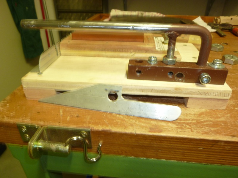

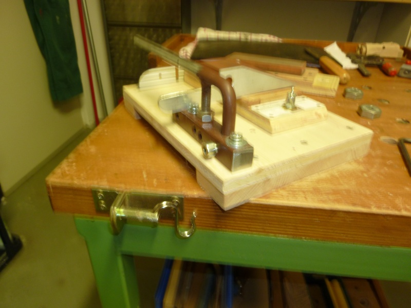

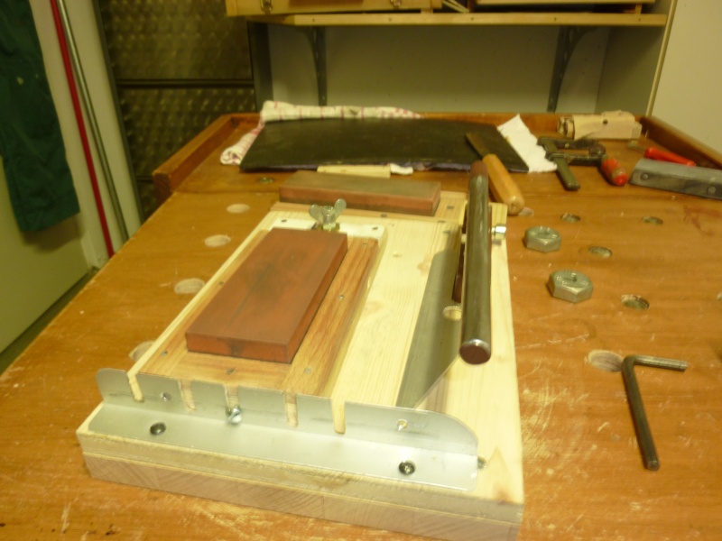

Hallo Schnitzkolegen !
Ich habe nach derAnregung und vorstellung von Klaus die Schleifhilfe nachgebaut. Die auflage aus 12mm
Rundstahl ist höhenverstellbar, den Steinhalter Kann ich in 4 Stellungen fest schrauben damit man nicht auf
einer Stelle Schleifen muß. das Ganze ohne Kosten die Eisenteile sind von einem alten Bandschleifer.
Ich stelle ein paar Aufnahmen ein.
Grüße aus demUnterallgäu von Martin

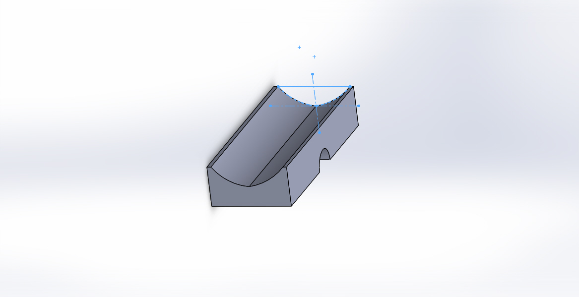

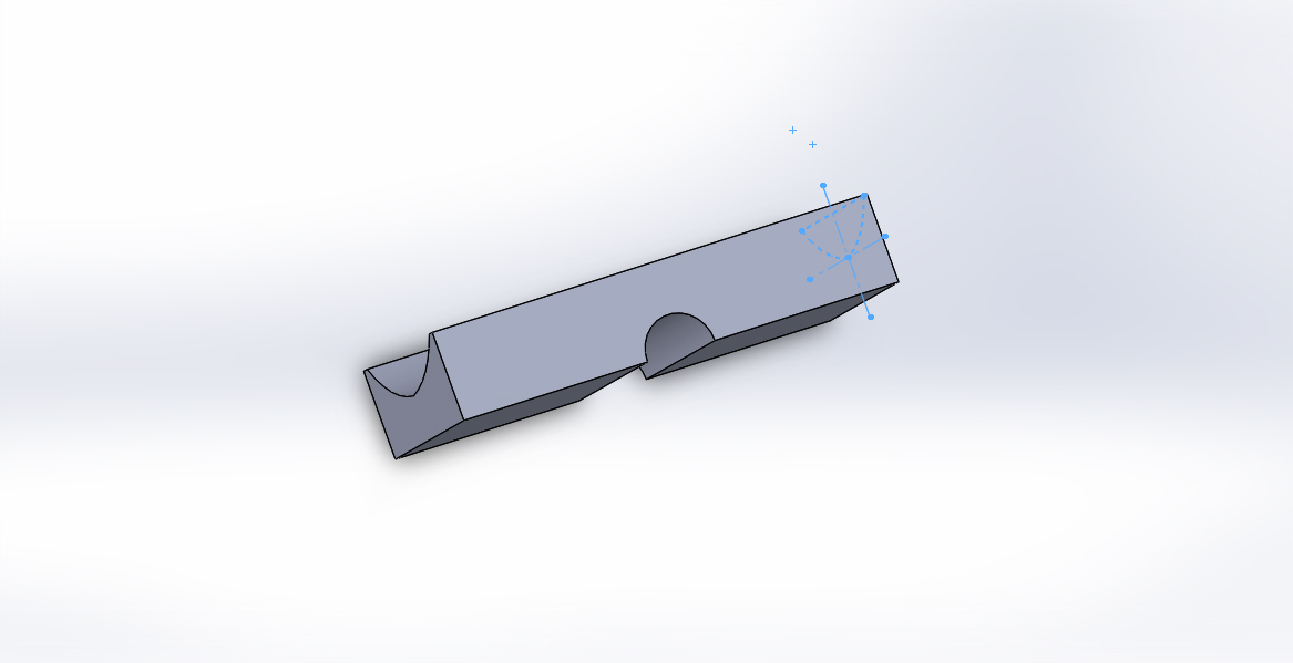

Hallo Martin,
diese Einrichtung zum Schleifen auf einem Stein ist wirklich genial und du hast bei dieser Konstruktion an alles gedacht.
Wie ich sehen kann, lässt sich die Auflage auch in der Höhe verstellen. Hierfür bietet sich förmlich noch ein Brettchen 2,5 -3cm breit, 1,5 cm hoch und mit einer Länge von von ca. 8 cm an. Dieses wird an der Unterseite im Verlauf mit der Auflage und einer 12 mm Hohlkehle versehen und oben in Längsrichtung mit einem Keil 120 -130 Grad oder einer Hohlkehle. Als Anschlag könnte die Krone oder das Heft des Eisens dienen. Somit liegt das Eisen immer im rechten Winkel zur Auflage und man kann direkt auf das Schleifen konzentrieren, ohne das das Eisen dabei verrutscht.
Nachtrag:
Ich habe mal eine 3d Zeichnung dazu gemacht, wie ich mir das gedacht hatte.
Nachtrag:
Hallo Herbert !
Klasse Überlegung dein Zusatzteil zur Schleifführung, ich werde mir so ein Teil herstellen.
