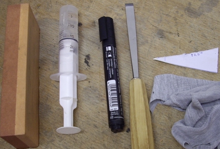

Hallo zusammen
Damit Ihr seht, dass ich nicht nur Fragen stelle, sondern es versuche umzusetzen.
Hier meine Schleifutensilien.

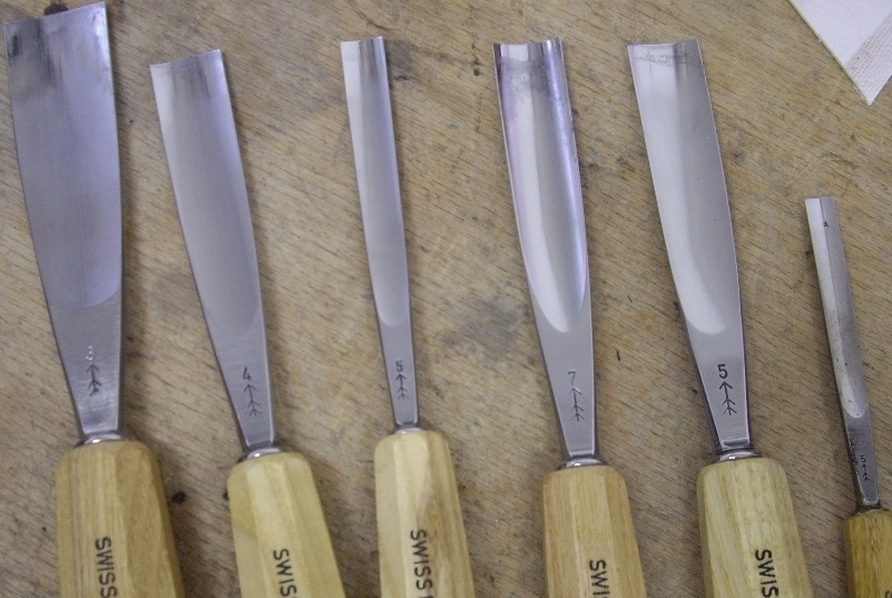

Und hier die Messer die ich schärfen muss.
Die Lupe fehlt auf den Bildern, die gehört natürlich dazu.

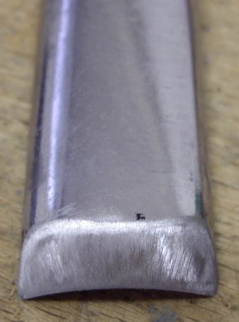

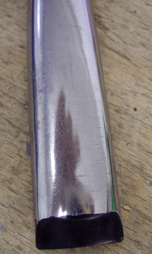

Der 1/10 er habe ich gut hingekriegt. Den 5/8 er auch.

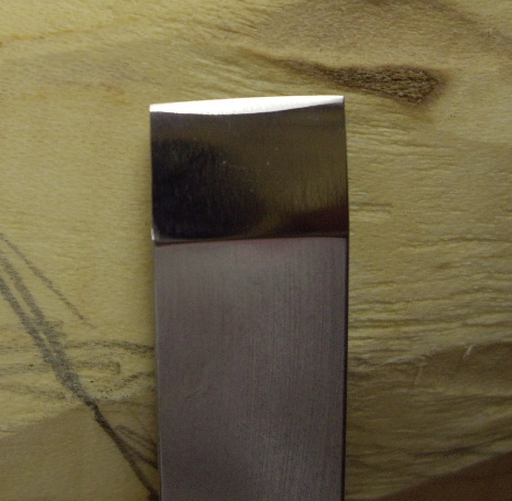

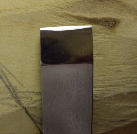

Aber mit dem 7/18 er habe ich meine liebe Mühe.
Hier auf dem Bild ist es noch nicht fertig, ich will nur zeigen wie es aussieht.
Wenn ich mit der Lupe das Holz anschaue, dann ist die Hälfte der Schneide schön scharf und auf der anderen Seite reisst das Holz, also nicht scharf.
Habe schon 2x von vorne angefangen.
Den Winkel habe ich jetzt auf ca. 23 zig gemacht.
Soll ich nochmals mit dem Körnung 400 anfangen, oder beim 800 oder 1000 nochmals ansetzten?.
Die zweite Seite des 1000 Körnung ist 2000.
Ich habe jetzt die Technik mit "vor und zurück" angewandt. Das heisst nach vorne Druck und nach hinten kaum.
Dann habe eine andere Version gesehen, nur nach vorne mit Druck schieben, absetzen....und wieder schieben nach vorne.
Was mir noch fehlt ist ein hartgebackener Klinkerstein zum abrichten vom Wasserstein.
Viele Grüsse Marianne

Um den Fasenwinkel von 23 Grad einzuhalten, könnte dir ein kleiner Holzklotz behilflich sein.
Schau dir doch mal den Link an.
http://www.holzschnitzen-hr.de/index.ph ... gen-winkel

Hallo Jakob
Vielen Dank für Deine ehrliche Aussage.
Es zeigt mir auch mal wieder, dass das Internet eben Segen und Fluch ist.
Für einen Anfänger ist es einfach total schwierig zu beurteilen was jetzt gut für mich ist und was nicht.
Auf dem Bild täuscht das sehr mit dem Eisen. Es ist nicht so hohl geschliffen wie es aussieht.
Die kleine Rundung am Schaft, die ist und ich habe auch gesehen, dass es solch eine kleine Rundung an einem Eisen hat, das ich noch nie bearbeit habe.
Der Schleifstein 400 / 800 Körnung ist nicht mehr ganz plan, das stimmt, habe jedoch noch nicht viel damit gearbeitet. Der 1000/2000 ist neu.
Das mit dem Klinkerstein habe ich gesehen bei Holzwerken.tv. Es sollte ein hartgebackener Klinkerstein sein.
Thomas hat irgendwo geschrieben, dass er es auf einem Schleifpapier abrichtet.
Jakob hat geschrieben:[rstein.
P. S.
Solltes Du doch bei dem Handschleifen bleiben, dann noch einen Tipp von mir: Als Anfänger "niemals" den Fehler mach, das Eisen auf dem Schleifstein vor und zurück bewegen zu wollen, das können nur geübte Schleifer. Ein Anfänger schaukelt dann mit dem Eisen unweigerlich!! Setze das Eisen oben am Stein an, siehe es mit mittlerem Druck (bei einem Hohleisen gleichmäßig drehen von einer Ecke zur anderen) bis ganz nach unten auf dem Stein (je länger der Stein desto besser), dort stoppst Du, und hebst das Eisen senkrecht nach oben vom Stein weg. Dann wieder oben ansetzen und so fortfahren bis die Schneide ein sauberes Tragbild hat. Diese Methode verhindert weitestgehend das Schaukeln und der Schneidwinkel ist besser einzuhalten.
Das mit dem Schleifen "vor und zurück" habe ich bisher nie gemacht, bis ich es eben auf Youtube gesehen habe.
Schade ich hätte ein Bild machen, müssen bevor ich es geschliffen habe mit dieser Methode.
Eine Schleifmaschine. Darüber habe ich mir schon viele Gedanken gemacht. Von günstig bis teuer kriegt man alles. Das selbe Thema mit Bandsägen etc. Das Internet lässt Grüssen mit der Informations-Flut.
Da ich als Anfänger keine Meister-Schnitzereien mache, wo jede Kleinigkeit auffällt, wollte ich noch keine kaufen.

Nochmals zum Schleifen, nun habe ich glaube verstanden was Ihr meint. Ich habe mir die Bilder mit den Klingen auf der HP vom Hoerbi genau angeschaut.
Mein Eisen 7/18 auf dem Bild, ist die Schneide gerade, statt leicht rund vorne. Wenn ich ins Holz schnitze, dann kommt quasi der vorderste Teil von der Klinge zuerst, weil leicht rund?
Dann habe ich das Ding wirklich in den Sand gesetzt! Die Klinge hatte eine kleine Scharte. Also habe ich die Senkrecht über den Stein abgezogen, bis die Scharte weg war. Und dann habe ich noch die falsche Methode mit "vor und zurück" angewandt.
Meine Eisen waren alle nicht sehr rund vorne, von Anfang an nicht.
Habe ich das bis dahin richtig versanden?
Re: Schleifsteine, Abziehleder, Körnung etc.
Beitrag von hoerbi » Mo 18. Apr 2016, 21:02
Hallo Marianne,
die Werkzeuge so zu schleifen, wie ich sie auf meiner Seite zeige, solltest du vorerst nicht machen.
Die Schneide sollte am Anfang ruhig gerade sein. Die Werkzeuge wie ich sie habe sind in erster Linie für die figürliche Schnitzerei ausgelegt.
Für dich ist es zunächst wichtiger die Fase der Klinge (das ist der Teil den du Schleift) gerade zu bekommen.
Um deine Werkzeuge von Hand zu schleifen ist es gut wenn du dir so eine Vorrichtung baust wie sie Klaus hier vorgestellt hat.
Da wo man im Foto die Finger von Klaus erkennt ist es jedoch besser so eine Spannvorrichtung zu haben, wie ich sie in den darunter folgenden Bildern zeige.
Es geht aber auch einfacher, indem du ein schmale Leiste am unteren hinteren Teil des Eisens mit Klebeband befestigst. Diese dient dann als Abstandshalter und du hast somit immer den gleichen Winkel. Beim Schleifen deiner Hohleisen schiebst du das Eisen quer über den Stein und drehst das Eisen leicht um die ganze Rundung des Eisens zu schleifen.
http://www.hobby-schnitzen.de/phpBB3/vi ... ?f=3&t=246
