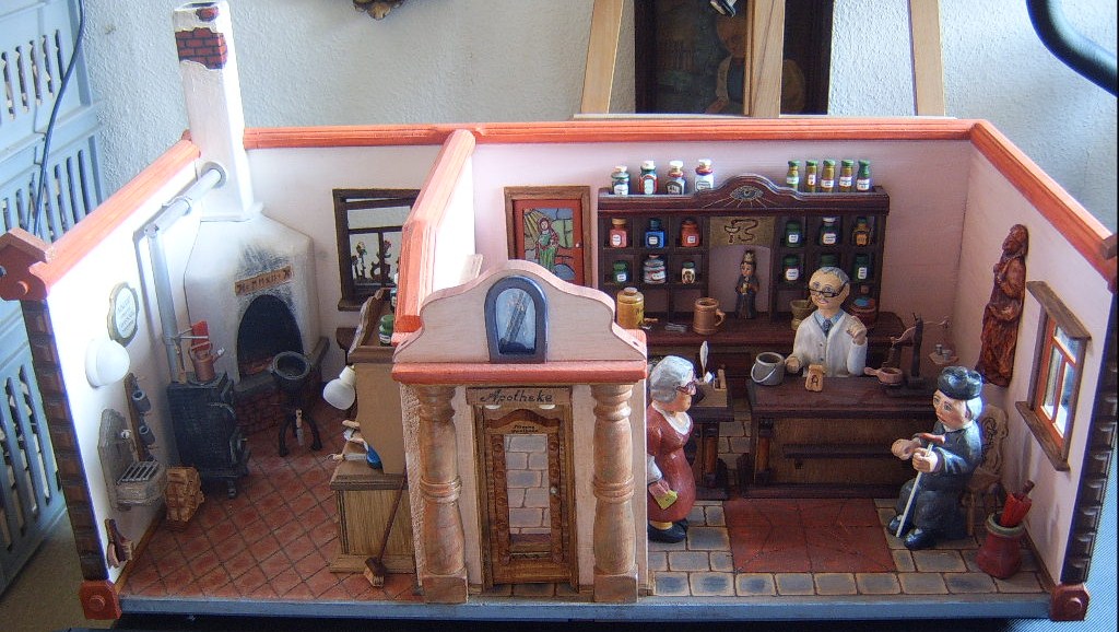

@ - Thomas , das mit den Halbsäulen , mit der Papierverleimung , habe ich schon einige Male gemacht , klappt prima ; natürlich mit gedrechselten Rundsäulen wie z. B. bei der Eingangstüre meiner Apotheke ( siehe Bild )
jetzt habe ich ja einige Tricks von euch bekommen , mal sehen , wie ich am Besten zurecht komme.
Wie ich sehe , muß ich das öfters machen - da hab' ich mich auf was eingelassen .

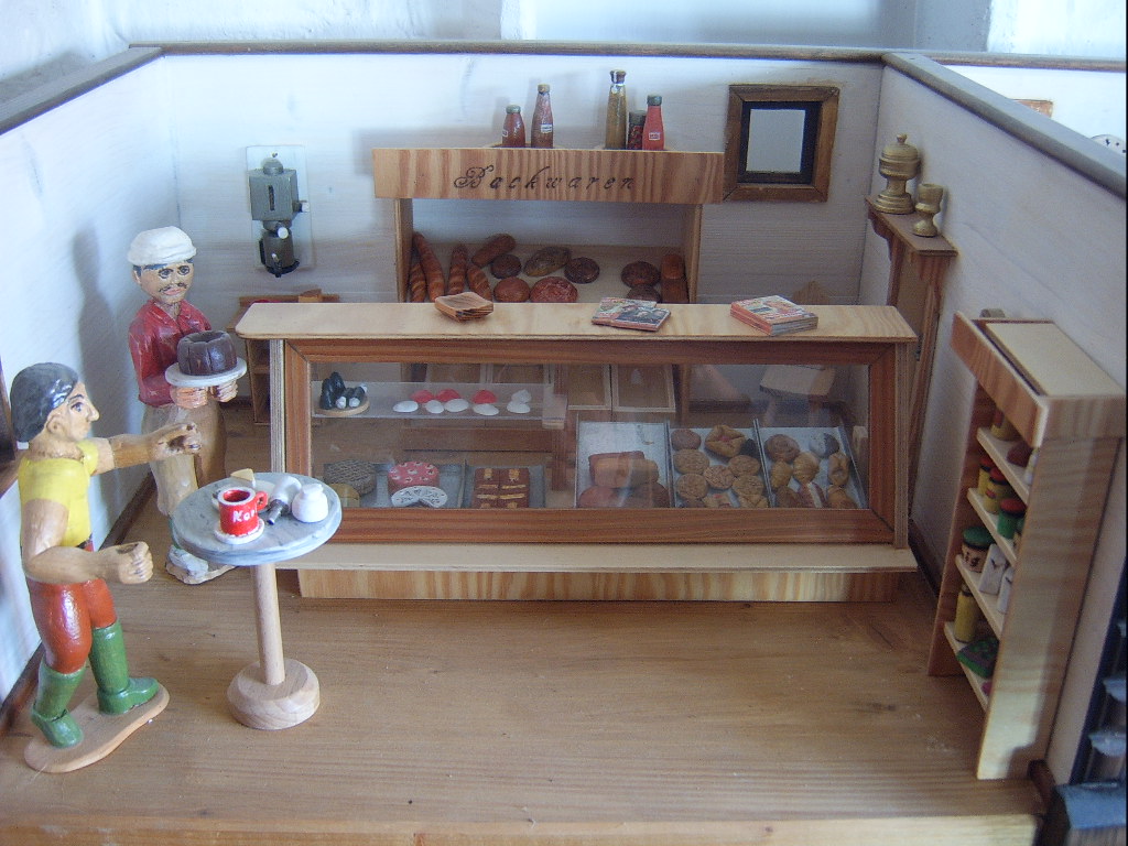

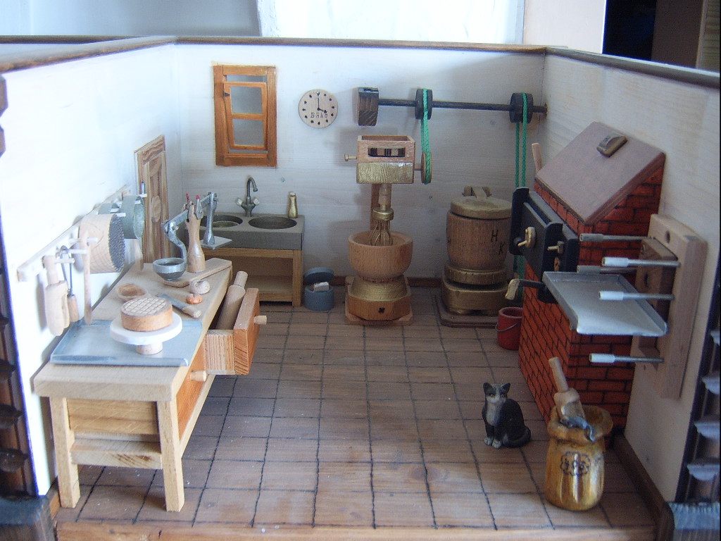

bittesehr , da hast auch noch meine Bäckerei .
Über eine Außenkurbel und der Transmission lassen sich die beiden Teichkessel drehen , wenn man bei dem linken Kessel - für leichte Teige - oben links den Knopf eindrückt , dann läuft nur noch der rechte Brotteigkessel .
Bitte auch die Maus nicht übersehen , die auf dem Mehlsack sitzt ( ca, 1.5 cm ) die Zeitschriften auf der Theke ,
die Kaffeemaschine ist schwenkbar - was denn sonst - man muß ja auch mal eine größere Kanne unterstellen können . Der Bäcker selbst ist wahrscheinlich " Türkisch -Mann " sieht so aus .
Ohne Ausnahme alles selbst gemacht , auch die Torten , das Gebäck , usw.
( eine Ausnahme , die Katze habe ich irgendwann reingestellt - sehe ich gerade - sie ist nicht von mir )

mit dem elektrischen Licht , das ist gar kein großes Problem ( wo es paßt ) Schau dir von meiner Apotheke links über dem Guß und das Lämpchen auf dem Schrank mal an - es sind vom " Deoroller " die Kugeln , halbiert in Rahmen geleimt , ein 12 V. Birnchen dahinter mit Fassung , schon hast eine tolle , warme Beleuchtung .
Es geht vieles sehr einfach , wenn du spezielle Fragen hast , dafür sind wir doch da und solche Sachen kosten
mehr oder weniger " 0 - € .
