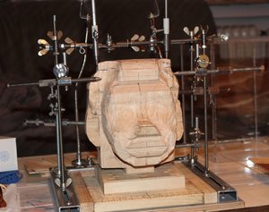

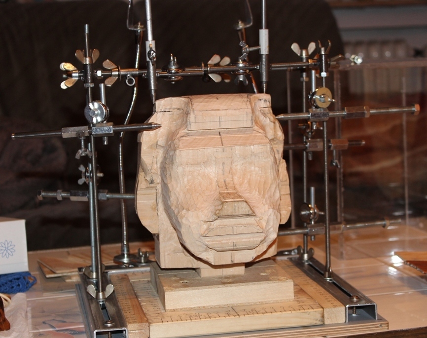

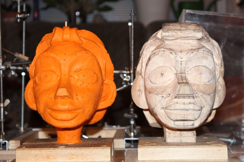

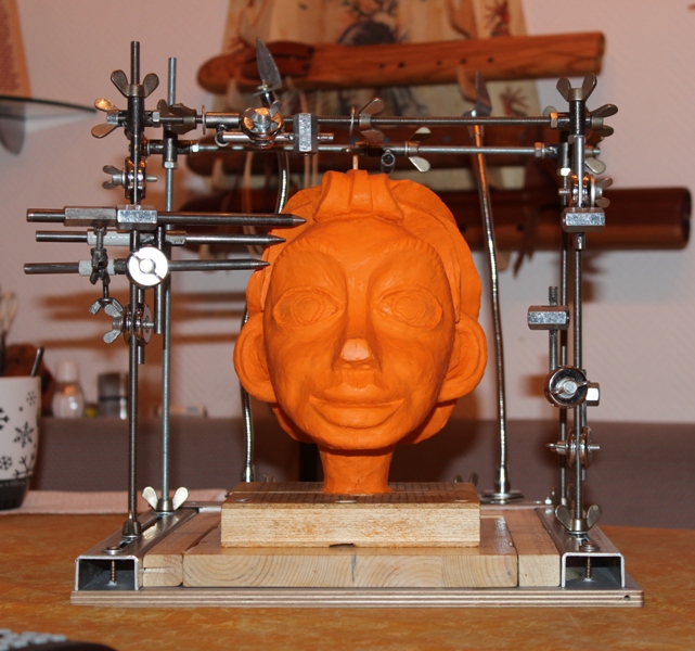

Wie Du sagst, man braucht halt Fixpunte, bei mir war es der Sockel in den man den Hals immer wieder einstecken konnte. Unter anderem deswegen hab ich den Hals zum Schluß fertig geschnitzt.
Der Aufwand ist relativ, ich hab schon viele Punkte auf einmal übertragen können und hab neben den Punkt das ca. Mass notiert was noch weg muss ( zb. 5 für 5mm ). Musste halt aufpassen wenn ich zum Werkstückwechsel die Nadeln ( 6mm Rundstäbe ) gezogen habe jede wieder am Richtigen Platz ein zu stecken um nicht das falsche Maß zu übertragen
Sehr verbessrungswürdig aber mir hat geholfen
Beiträge: 266
Re: Wie benutzt man ein Punktiergerät?
Beitrag von Achim » Mi 10. Aug 2016, 20:43
Sieht wilder aus als es ist, ein paar Gewindestangen, Rohrstücke, Muttern und etwas Rundeisen.
Eigentlich alles aus Rumfortmaterial

ein Punktiergerät für uns Hobbyschnitzer macht wirklich nur Sinn, wenn man aus Plastilin oder Ton zuvor ein Modell erstellt hat, so wie Achim es in seinen Fotos zeigt und dieses genau auf das Holz übertragen möchte, oder man hat eben eine wertvolle Figur von der man eine Kopie anfertigen will.
Ansonsten ist so ein Kopiergerät nicht anderes als eine Kopierfräse, nur das hier alles von Hand geschieht.
