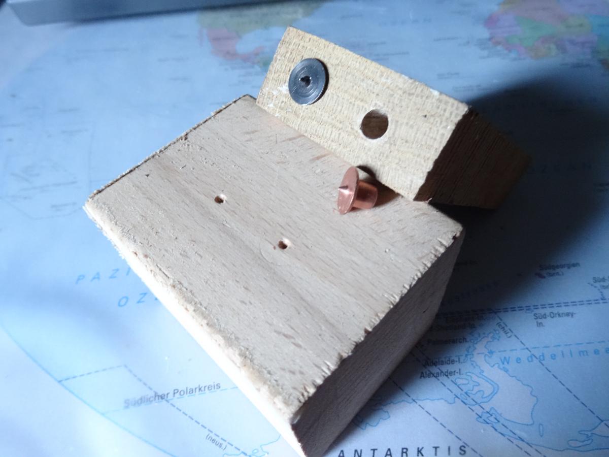

möchte nochmals auf das Ansetzen der Flügel zurück kommen . Abgesehen vom Schnitzen des Adlers , seinen Flügeln , die filigrane Arbeit bei den Federn , was du ja schon bei deiner Taube wunderbar gemacht hast ,
finde ich aus meiner Sicht , das Ansetzen eigentlich verhältnismäßig leichter .
Ich will hier nicht einen erfahrenen Schnitzer in die Kunst des Schaffens hineinreden , nur aus meiner einfachen Sicht würde " ich " das so machen .

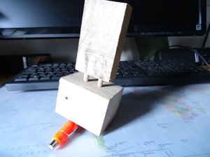

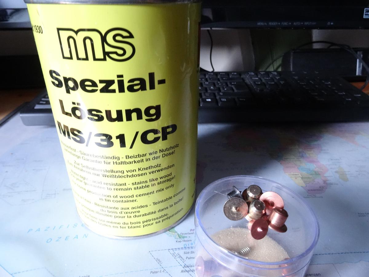

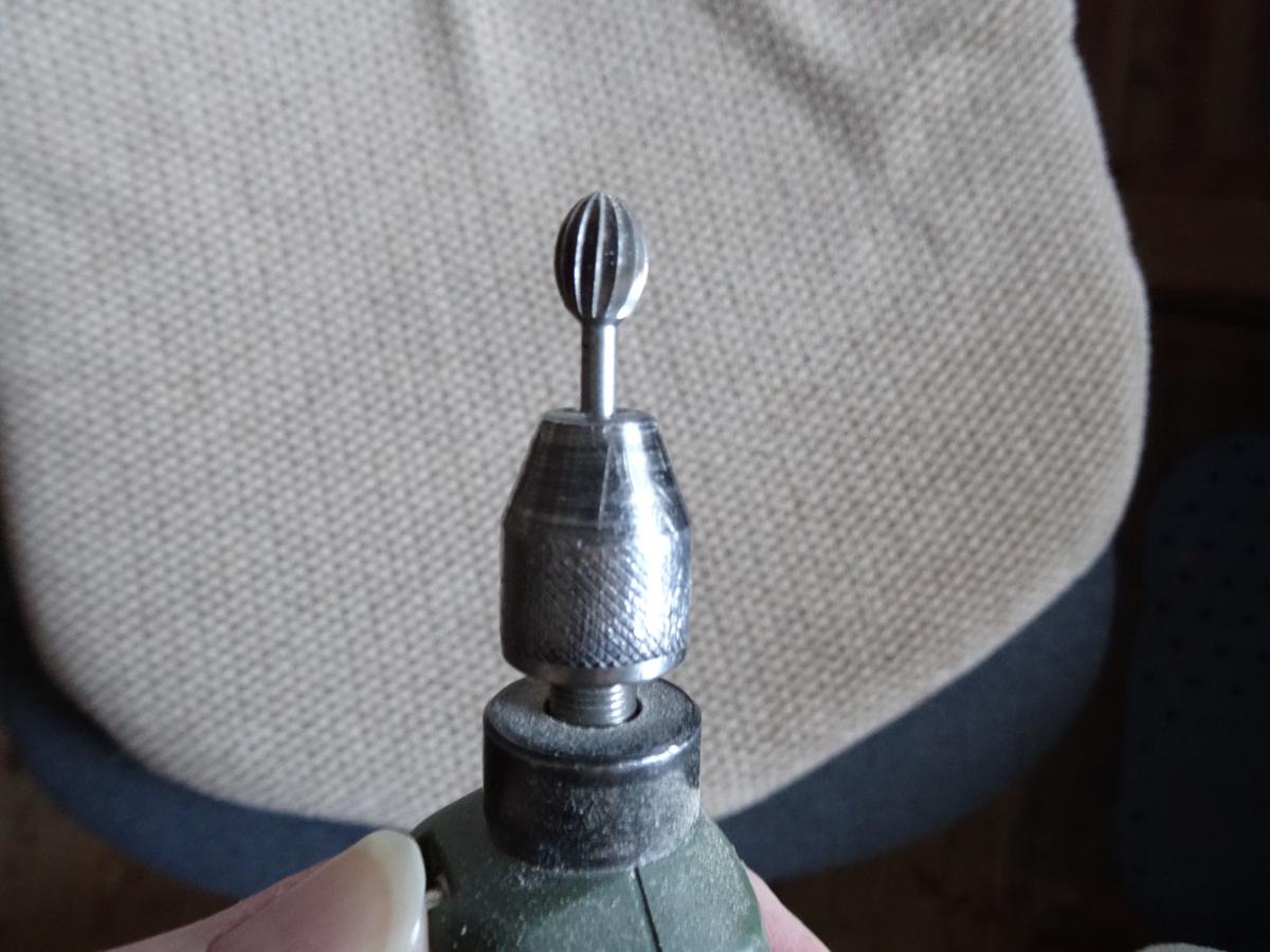

Den Rücken des Vogels lassen wie geschaffen - die Rundungen vom Ansatz der Flügel an den Körber anpassen - ( ich mache sowas mit dem Rundfräser , solange bis es paßt ) - in den Flügeln von unten 2 bis 3 Dübellöcher bohren ( 6 - 8 - 10 er ) siehe auch am Bild - hierfür verwende ich seit Jahren diese Dübelmarker ( siehe Bild )
den Flügel dann auf den Körber drücken - es zeichnen sich dabei die Markierungen ab - dort wieder die paßenden Löcher bohren - verleimen - zusammenstecken - fertig .
Nachdem du schreibst , daß du den Vogel " in Natur läßt " , auch kein Problem - , ich sammle mir da von Anfang der Arbeit das Sägemehl auf , siebe das fein durch und vermenge es mit dem Spezialmittel , es kann
genau so wie das Holz hinterher gewachst oder sonst wie bearbeitet werden . ( siehe Bild )
100 % ige Anpassung ohne ein wenig den Ansatzrand damit anzupaßen , würde ich nicht hinbekommen.
Habe ein Buch ( Titel : das große Buch vom Schnitzen ) dort machen die sogar aus Epoxykitt eine dünne Wurst herum , finde ich aber nicht so gut , da das dann glänzt .

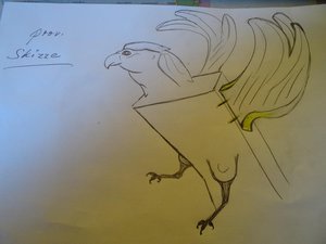

Nachtrag : Kann man nicht auch die Flügel als groben Klotz schon vorher auf die glatte Fläche andübeln - ohne zu verleimen - und dann erst wieder weiterschnitzen ? könnte mir vorstellen , daß da bessere Übergänge vom Flügel zum Körper möglich wären ??? ( siehe Schmierskizze )

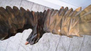

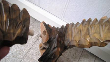

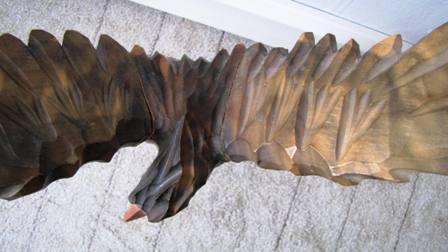

Hallo Sepp, ich habe mal auf dem Flohmarkt diesen Adler gekauft, wollte das Ding mal nach schnitzen, aber bis jetzt ist daraus nichts geworden. Jetzt kann ich dir zeigen, wie dieser Künstler das Problem gelöst hat. So zu verfahren hat ja auch Hans vorgeschlagen. Ich hoffe die Bilder erreichen dich nicht zu spät.

Ich war inzwischen bei meinen Schreinerfreund. Er meinte ich solle darauf achten, das möglichst wenig Stirnholz verleimt wird. Bei den dickeren Bereich meinte er, das ein Dübel notwendig ist.
Hans, so in Etwa wie bei deiner Skizze werde ich es machen. Die Klebestellen werden um ein gutes Stück größer gemacht, verleimt und dann in den Endzustand geschnitzt.
Ulrich du bist nicht zu spät dran. Es wird noch einige Wochen dauern bis ich damit beginne.
