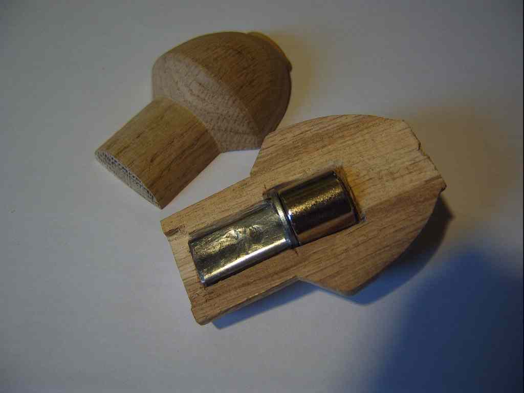

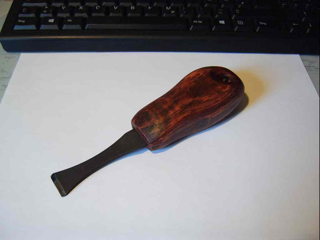

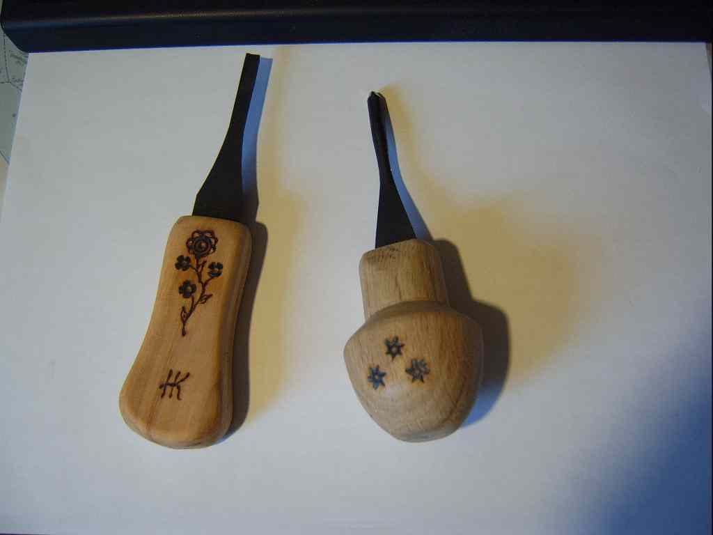

Meinen Magnetgriff für Flexcut - Klingen habe ich ja schon vorgestellt ; nachdem ich etwas Zeit hatte ( meine liebe Gerda hat Kuchen gebacken ) da habe ich mich mal schnell am Sonntag in die Werkstatt " verdrückt " .

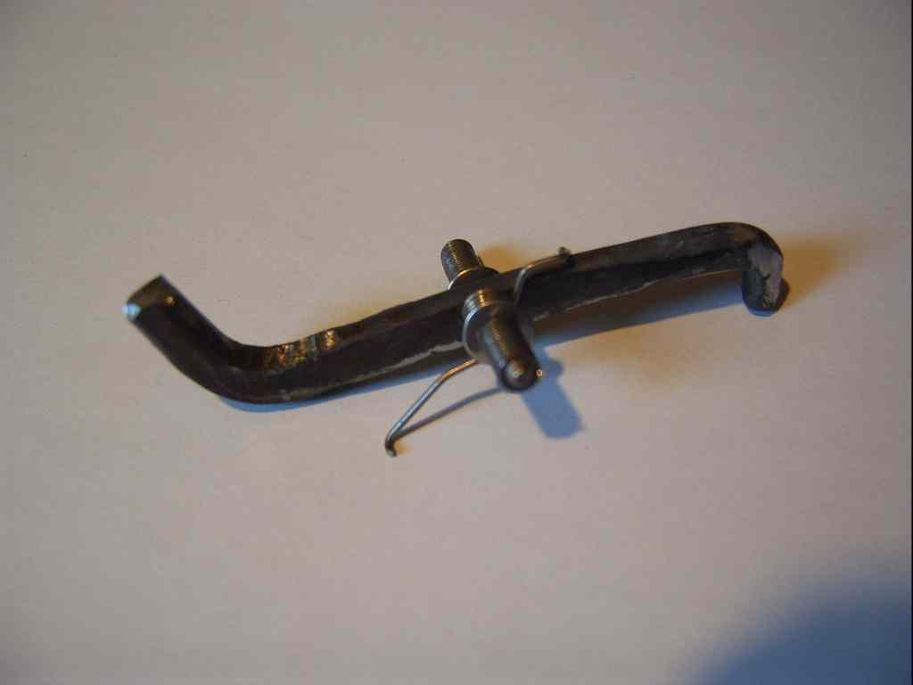

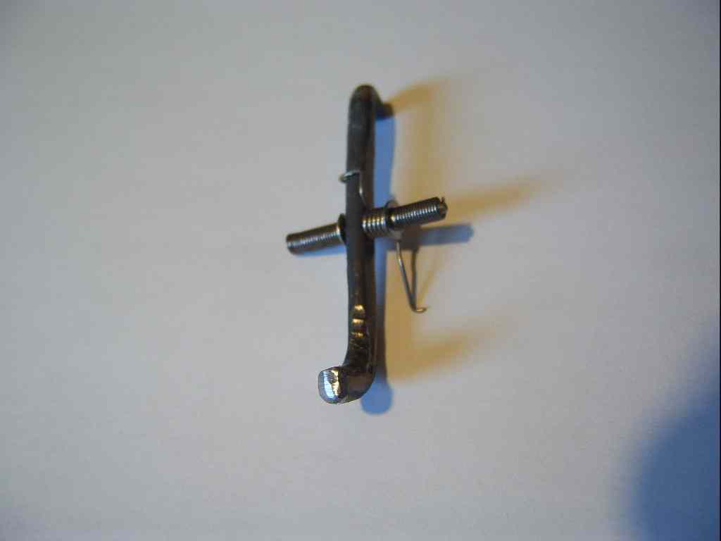

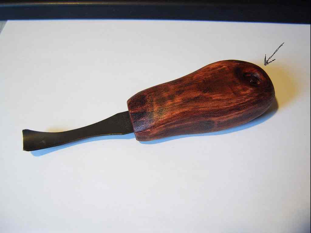

Einen " mechanischen " Wechselgriff habe ich mal so auf die Schnelle gebaut - kann man sicherlich noch verbessern -
aber er funktioniert.
Hinten , ( siehe Pfeil ) ist der versenkte Ein.- und Ausrastknopf ... ein kleiner Nachteil, ich muß auch beim Reinschieben der Klinge kurz den Knopf drücken ; aber dann hält er aber auch richtig fest - man könnte da sogar Klingen zum Ziehen einsetzen .
Schaut euch die Bilder mal an - naja , bin halt ein " elektrischer " .

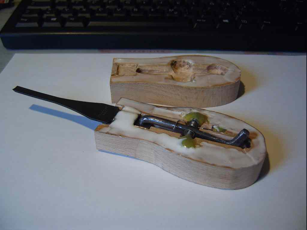

Hallo Jakob,
zu deiner Frage : ja , die Löcher sind bei allen Klingen werkseitig eingebohrt ;
den Einrastmechanismus habe ich aus einer kleinen Eisenstange gemacht , mit dem Brenner
erhitzt, in der Mitte flach geklopft , durchgebohrt und einen kleinen Stahlstiften als Querachse
montiert.
Wenn ich mal wieder für sowas Zeit habe , überlege ich mir , ob man nicht auch eine kleine Stahlkugel über ein Röhrchen mit Druckfeder gelagert, zum Festhalten der Klinge einsetzen kann , müßte gehen ? so kenne ich das noch
von alten Küchenmöbel , an den Türchen.
Naja , Möglichkeiten gibt es so viele, ein wenig herumexperimentieren macht doch auch Spaß.

Hallo Hans und ihr anderen Schnitzfreunde,
also Hans, das hast Du ja prima hinbekommen mit dem gefederten Einrasthebel! Trotzdem glaube ich Deine weitere Idee mit der Druckfeder gelagerten Kugel, wird der Königsweg sein. So bleibt der Griff ohne den Einrasthebel handlicher.
Bei meinen Griffen ist der untere Teil des Griffes deutlich dicker und würde. von unten gebohrt die Kugel und Druckfeder mit danach eingeleimten Dübel gut aufnehmen können. Der Vorteil des dickeren Unterteils den auch ich schon bedacht hatte. Wegen meiner 3 FLEXCUT-Satz Bestellungen habe ich aber schon 3 unterschiedliche Original FLEXCUT-Wechselgriffe. Da brauche ich vorerst keinen mehr selber bauen.

Werde wohl gelegentlich noch an Wechselgriffen herumexperimentieren , die einfachste Lösung ist die Magnetische.
Herbert hat da doch leichte Bedenken geäußert, was die Magnetisierung der Klingen betrifft und damit das Aufeinanderstoßen der hingelegten Klingen zur Folge haben könnte ?
Ich mach mal noch einen zweiten Griff mit eingebautem Magnet - ist ja schnell herzustellen - es wird sich dann in der Praxis zeigen, wenn zwei Griffe " geladen " sind , wie sich das äußert.

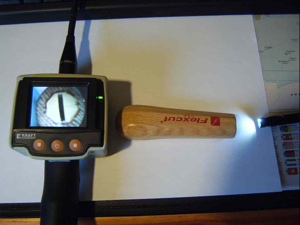

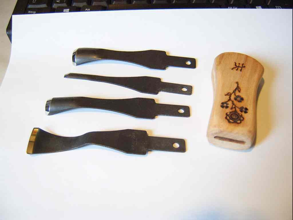

Hallo Volker und interessierte Schnitzfreunde,
nachdem die Klingen in meinen original Flexcutgriffen sehr schwer zu wechseln sind - ich muß sie wirklich mit der Zange herausziehen und bekomme sie sehr schwer ganz hinein - deswegen habe ich mir ja selbst Wechselgriffe gebaut, die jetzt auch prima funktionieren. ( teilweise schon vorgestellt )

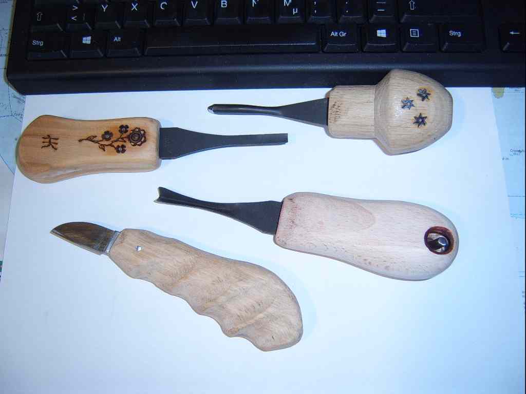

Hier nochmals zwei neue Messer , das runde Pilzkopfmesser ist auch mit einem starke Magneten versehen , das System geht am Besten zu wechseln.
Mit meinem " Minispion " - siehe Bild , habe ich mal in den Aufnahmeschlitz geleuchtet , auf dem Bildschirm kann ich keinerlei " Festhaltesystem erkennen - nur Plastik bis hinunter .
Habe die zwei mitgelieferten Griffe mit einer Diamant- Schlüsselfeile bearbeitet, jetzt kann ich die zusätzlich auch noch verwenden.
Ansonsten sind die Messer prima .
