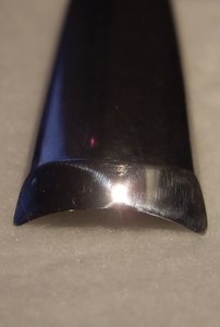

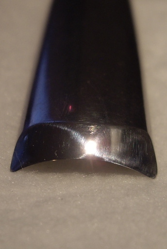

Heute habe ich den "verhunzten" 7/18 geschliffen, der mir vom Tisch, auf den Steinboden gefallen ist und dabei eine Ecke abgebrochen ist.
Ich musste sehr viel Material abtragen, bis die Klinge wieder schöne Ecken hatte.
Wie lange ich daran geschliffen habe, möchte ich nicht sagen.....lange, aber es ist super scharf geworden!
Poliert habe ich ihn nicht so stark, weil es anscheinend nicht nötig ist.
Ob der Schliff gut ist, können die Profis beurteilen.

Beitrag von hoerbi » Mo 2. Mai 2016, 21:18
Hallo Marianne,
toll ist es geworden, dein Eisen und genau richtig. Wenn du nun ein Stahllineal oder ähnliches auf zum Verlauf des Eisens auf die Fase legst, sollte das Lineal plan aufliegen und nicht Kippeln.
Beim Handschfleifen wird das natürlich nicht ganz ausbleiben, doch das kommt mit der Zeit.
Es ist auch richtig, das du die Fase nicht bis zum geht nich mehr poliert hast. Wenn das Eisen einmal scharf ist, wird es nur noch von Zeit zu zeit mal abgezogen. Durch das Abziehen wird so die Fase ohnehin weiter aufpoliert.

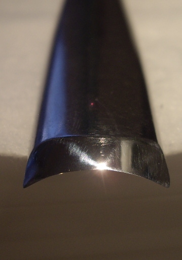

Re: Schleifsteine, Abziehleder, Körnung etc.
Beitrag von hoerbi » Mo 2. Mai 2016, 22:36

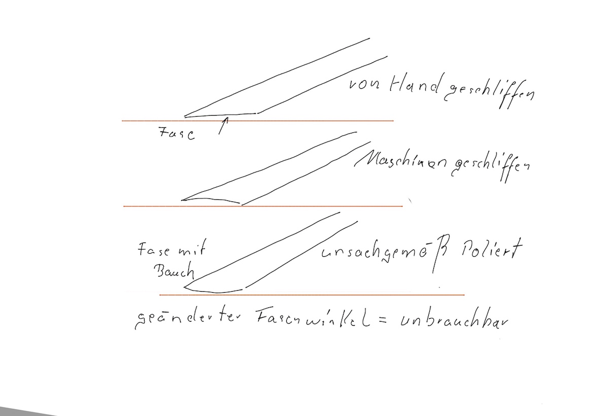

Hallo Marianne,

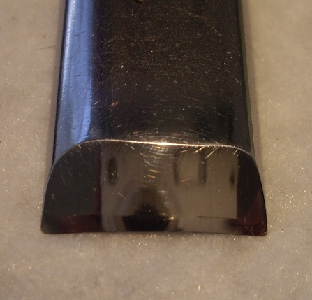

zum Vergleich mal eine Freihandzeichnung. Im ersten Bild oben eine Eisen mit einer Fase die auf einem Stein plan geschliffen wurde. Selbst nach dem polieren sollten sich keine großen Äderungen an der Fase ergeben.
Im mittleren Bild ein Eisen das in vertikaler Richtung auf einer Maschine geschliffen wurde. Hierbei entsteht durch den Durchmesser des Steines eine leichte Hohlkehle. Beim polieren wird nun in erster Linie Metall an der Schneide und am Ende der Fase abgetragen.
Im Bild 3 wurde das Eisen auf einer Schwabbelscheibe (Stoffscheibe) poliert. Bei Anfängern besteht oft das Problem, das es mit dem Schwabbeln übertrieben wird, weil man eine hoch polierte Fase haben möchte.
Schwabbelscheiben haben jedoch den Nachteil, das der Untergrund sehr weich ist und sich der Form des Eisens anpasst.
Es wird also sehr viel Material an der Schneide und am Ende der Fase abgetragen. Was bleibt ist ein Bauch der sich nach außen wölbt. Zu dem kommt noch das sich duch den starken Metallabtrag der Fasenwinkel nach oben verschiebt und das Eisen gleich wieder neu geschliffen werden sollte, da durch die Wölbung der Fase auch noch das Unfallrisiko erheblich steigt. Ein größerer Fasenwinkel bedeutet aber auch das mehr Kraft notwendig ist und man mit so einem Eisen auch schnell wegschnappen kann.
Du kannst dir daher sicher auch vorstellen, wenn man dieses Spiel ein paar mal wiederholt, ist das Eisen schnell aufgebraucht und der Händler freut sich über neuen Umsatz.

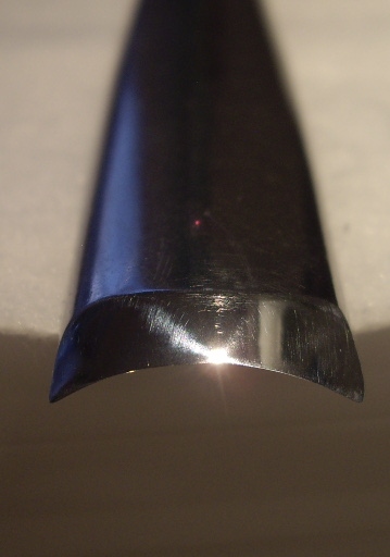

Nun habe ich alle Eisen nachgeschliffen, auch die, die ich noch nie geschliffen haben. Meine Pfeil Eisen haben eine lange Fase, das heisst ev. einen 20 Grad Winkel ? Nun habe ich mit 23 Grad geschliffen.
Jetzt hat es eine neue kleine Fase gegeben.

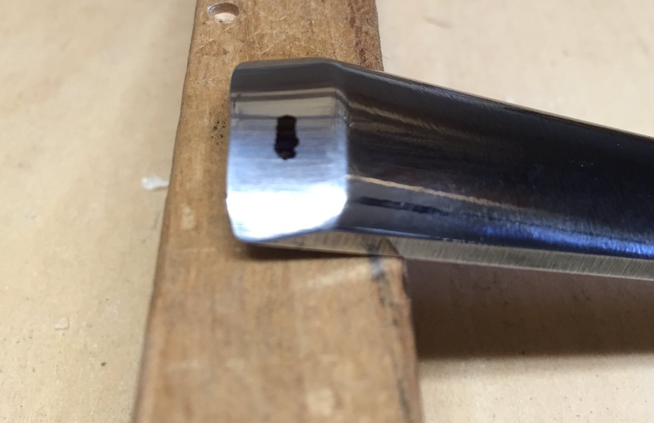

Beitrag von hoerbi » Do 5. Mai 2016, 10:29
Hallo Marianne,
Das Eisen mit der zweiten Fase gefällt mir nicht, es wird zwar scharf sein, doch mit dem Schneiden oder der Führung des Eisen, ich weis nicht recht.
Beim Glätten des Steines muss es nicht unbedingt ein Stein mit gleicher Körnung sein, doch der Sprung von 80 zu 2000 ist schon gewaltig und führt dann zu solchen Ergebnissen, das man in den 2000 Stein riefen bekommt. Ein 800 er oder 1000 er wäre sicher besser gewesen.

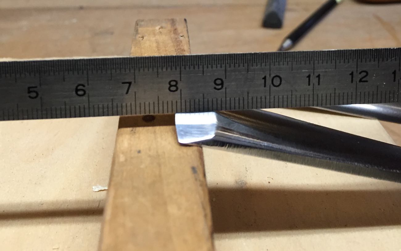

Ich habe noch mal zwei Fotos gemacht um dir das mit dem Lineal zu verdeutlichen. Du wirst auch bemerken, das das Eisen eine sehr lange Fase hat. Ich arbeite mit einem Winkel von 20 Grad, was aber darauf zurückzuführen ist, das ich NUR Linde verarbeite.
Im Bild 1 habe ich mal das Lineal aufgelegt. Beim genauen hinsehen kann man auch erkennen, das in der Mitte der Fase noch ein kleiner Zwischenraum ist (Hohlschliff) bedingt durch den Durchmesser meines Nassschleifsteines.
In zweiten Bild erkennst du eine Markierung in der Mitte der Fase. Genau an dieser Stelle entsteht durch unsachgemäßes Polieren z.B. auf einer Schwabbelscheibe eine Wölbung nach außen, so das ein aufgelegtes Linial wie ein Schaukelpferd nach vorn und hinten kippt uns sich somit auch der Fasenwinkel ändert. Wie bereits geschrieben wird in erster Linie mit dem polieren Material an der Schneide und am Ende der Fase abgetragen wird.
So mancher Hobbyschnitzer wird erstaunt sein, wenn er den Test mit einem Lineal macht, in welchem Zustand seine Werkzeug sind.
Da Du von Hand deine Eisen schärfst, wirst du einen perfekten Schliff nicht gleich hinbekommen, denn immer präzise die gleiche Körperhaltung beim Schleifen einzunehmen geht einfach nicht . Es wird daher auch immer Abweichungen geben.
Beitrag von hoerbi » Do 5. Mai 2016, 17:49
Hallo Marianne,
die Prüfung der Fase mit einem Lineal hat nichts damit zu tun ob du den Fasenwinkel von 23 Grad eingehalten hast. Diese Prüfung hat lediglich einen erheblichen Einfluß auf die Schneideigenschaften des Eisen. Es sollte daher immer versucht werden, die Fase so plan wie möglich zu schleifen und zu polieren.
Der eigentliche Winkel wird anders gemessen.
Schneide einfach in ein Stück Pappe eine Keil, 1 cm tief mit einen Winkel von 23 Grad.
Halte dein Eisen in diese Keil und du wirst sehen ob du den Winkel von 23 Grad eingehalten hast.
