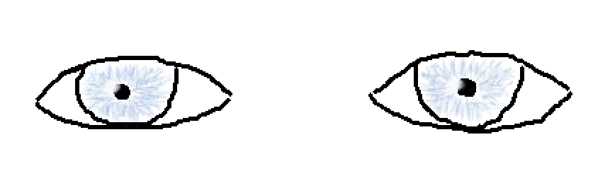

ich meinte schon die Spiegelung im Auge , der kleine Punkt - man sieht ihn ja auch auf deiner Werkstattvorlage am Bild im Hintergrund rechts . Nachdem ein Auge ja immer feucht ist , glänzt es auch immer ; ich verwende für ein Auge immer Hochglanzlack oder lackiere mit Hochglanz - Klarlack drüber , dann strahlt es besser .
Re: Pinocchio
Verfasst: Do 26. Mai 2016, 19:00
von Achim

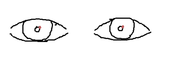

Das mit dem Hochglanz-Klarlack ist mir klar, ich meine speziell diese angedeutete Spiegelung auf dem Bild, einfach einen weißen Punkt auf die Pupille setzen und mit einem Zahnstocher ganz leicht verziehen ? am besten aber nass in nass oder liege ich falsch
( Meine Frau schimpft gerade, das Wohnzimmer stinkt nach Hasenhautleim :roll: )
Re: Pinocchio
Verfasst: Do 26. Mai 2016, 19:21
von hoerbi
Hallo Achim,
die Spieglung innerhalb des Auges ist sehr wichtig, da sie dem Gesicht das notwendige „Leben“ einhaucht. Den Spiegel selbst zu definiert ist jedoch etwas komplexer, da es immer davon abhängt aus welcher Richtung das Licht aufs Auge fällt.
Da dein Pinocchio einen geraden Blick hat, kannst du den Spiegel so anbringen wie ich hie in der kleinen Zeichnung angebracht habe. Achte jedoch darauf,das beide Punkte an gleicher höhe angebracht sind.
Bei der Größe der Augen würde ich jedoch den Spielgel nicht deckend machen, sondern so, das die Farbe der Iris noch durchzusehen ist.
