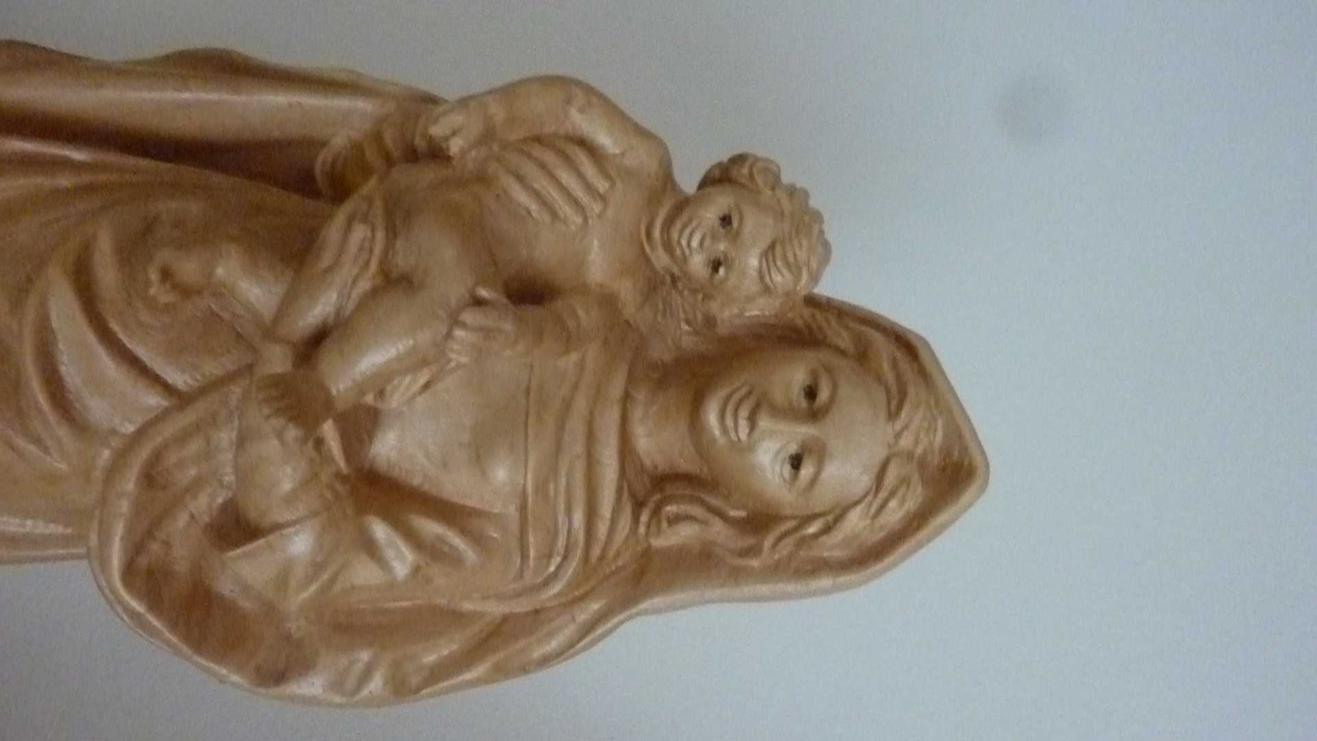

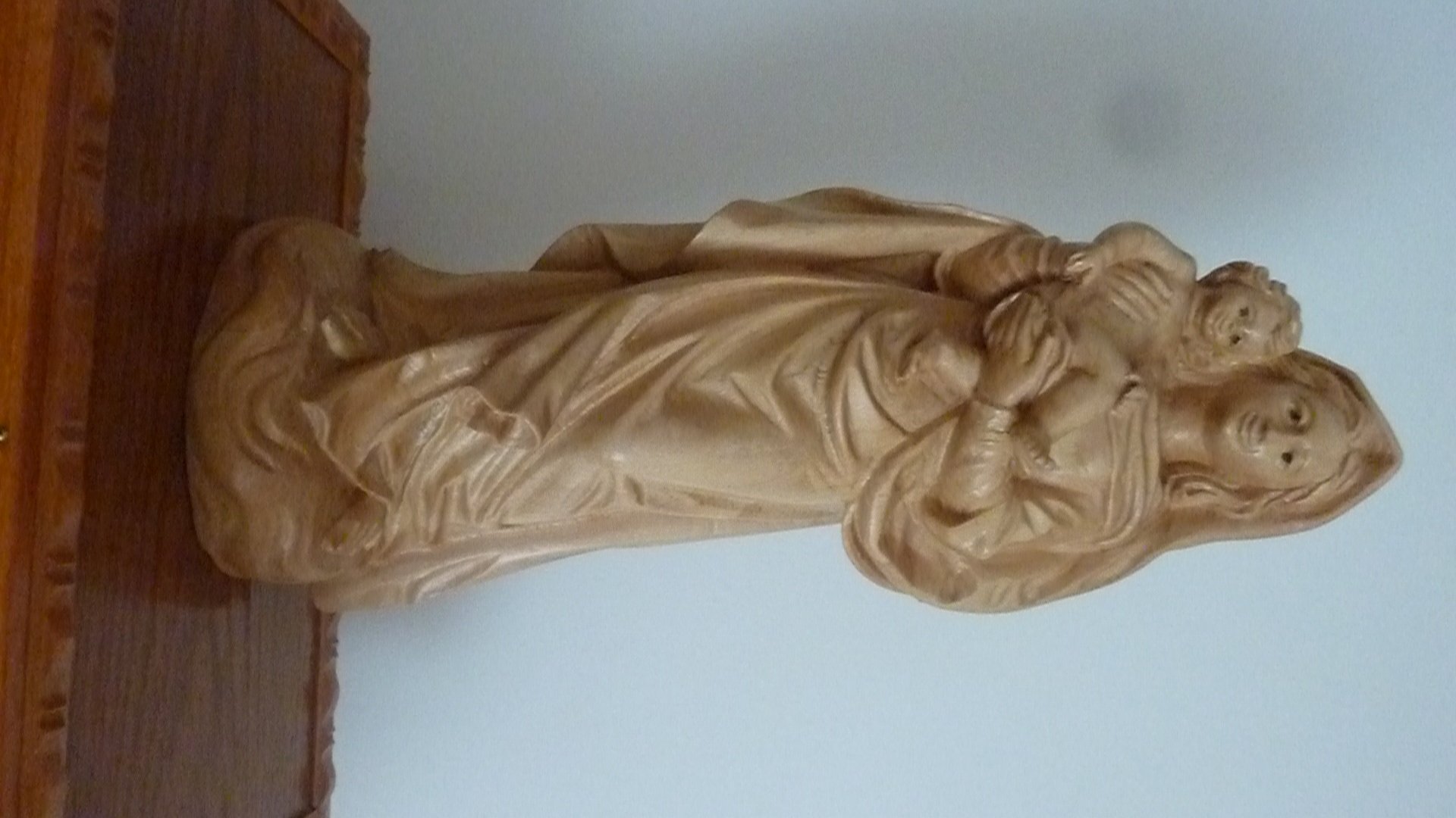

Hallo Schnitzkollegen !
Ich habe einen Rohling fertig gestellt eine Sixtinische Madonna ( nach Raffael )
Die Figur ist 33 cm Hoch , Oberflächenbehandlung 2 X Schleifgrundierung und
Nitrospray als Decklack .
Viele Grüß aus dem Lechfeld sendet Martin beibt gesund

Hallo Martin, sehr, sehr schöne Arbeit. Gefällt mir außerordentlich gut. Auch finde ich die Endbehandlung mit Nitrolack sehr gut. Damit macht man zwar das Holz dicht, aber nach meiner Erfahrung dunkelt das Holz nie nach, läßt sich auch sehr gut reinigen. Wirklich schöne Arbeit.

Hallo Martin,
die Madonna hast du sehr gut ausgearbeitet, doch mit dem Nitrospray, das war nicht so gut. Du weist ja, das Holz Feuchtigkeit aufnimmt und auch wieder abgibt. Nitrospray oder Nitrolack härtet auf der Oberfläche aus und bildet somit eine feste Schicht. Durch den Schrumpfungs, oder Ausdehnungsprozess des Holzes bekommt der Lack mit der Zeit Risse und blättert dann stückchenweise ab, was die Figur unansehnlich werden lässt.

Ich grüße dich Martin.
Ich habe es nicht so mit kirchlichen Sachen aber hier geht es ja um die handwerkliche Leistung.
Die Figur ist sehr sauber ausgearbeitet, dafür benötigt man scharfe Eisen.
Das hast du sehr gut hinbekommen.
Danke für's Zeigen. Weiterhin viel Freude an unserem schönen Hobby wünscht dir Ulli.
