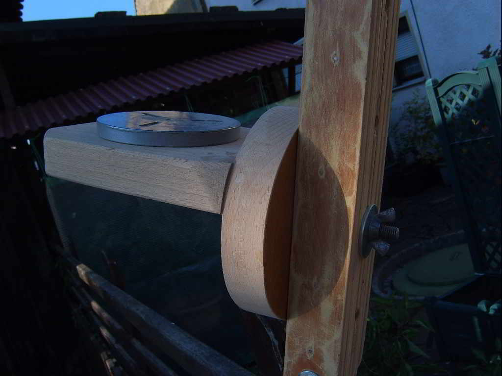

Ich habe mir damals aus einem alten Matrazenrost meinen Schnitzwinkel gebaut. Die verleimten Hartholzleisten sind sehr stabil. Zum Klemmen habe ich eine Langmutter durchgebohrt und eine Stahlstange durchgeschoben - siehe Bild - dadurch brauche ich auch kein Werkzeug beim Verstellen.
Etwas anders ist bei mir die Grundplatte, auf die die Figur geschraubt wird. Nachdem ich doch mehr kleinere Sachen mache, habe ich mir diese verstellbare Scheibe aufgesetzt. Durch die Längstschlitze und dem Loch in der Mitte , habe ich die Möglichkeit, eine Figur mit dünnen , normalen Holzschrauben zu befestigen ; es gibt dadurch speziell bei kleineren Figuren , nicht so große Löcher und bei größeren Figuren könnte ich - durch die drei Längstschlitze in der Scheibe, diese mehrfach mit kurzen / langen Holzschrauben befestigen.
Die Scheibe, kann ich auch mit einem Handgriff lockern und drehen.

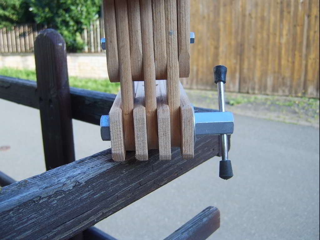

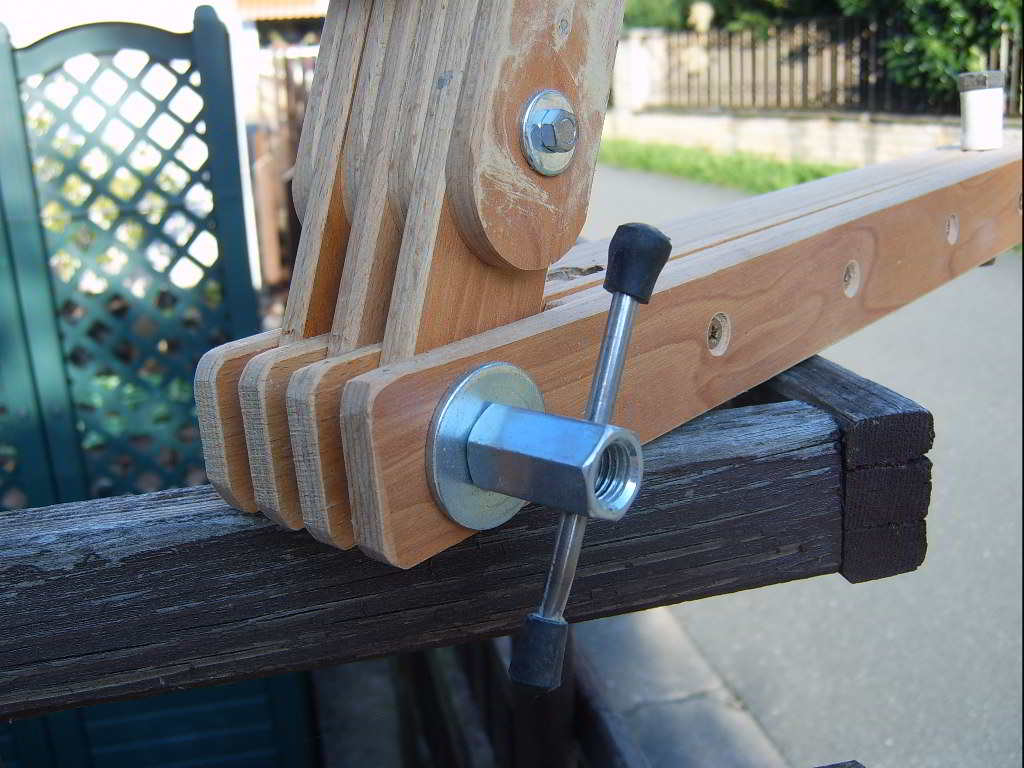

Hallo nochmals ,
was ich mit meinem Beitrag eigentlich zeigen wollte, ist die Möglichkeit der Konterschraube - ohne Schweißarbeiten, denn nicht jeder hat einen Schweißkasten ; wobei eine Bohrmaschine doch sicherlich vorhanden ist.
Man hat dann im Prinzip das System vom Schraubstock .
Also vielleicht ist das auch eine Möglichkeit ?
( Mit der Montagescheibe , auf die die Figur geschraubt wird - es war ein Teil einer einfachen Bohrmaschinen / Drechselbank die ich nicht mehr benötige , da kommt man dann doch nicht so einfach ran , obwohl man die Drehscheibe auch mit Holz und in der Mitte ein Rohr mit Außengewinde befestigen könnte und für die Schraubenköpfe dann von unten etwas ausfräst/hohlschnitzt. )

Danke das ist eine sehr gute Idee mit der Lang-Mutter. Hätte man alles da und es geht auch ohne schweißen.
Man könnte auch ein Stück Vollmaterial auf bohren und Gewinde rein schneiden. und dann den Querpolzen ein stecken. jetzt wo man es sieht kommen ein viele Ideen wie man es machen kann.

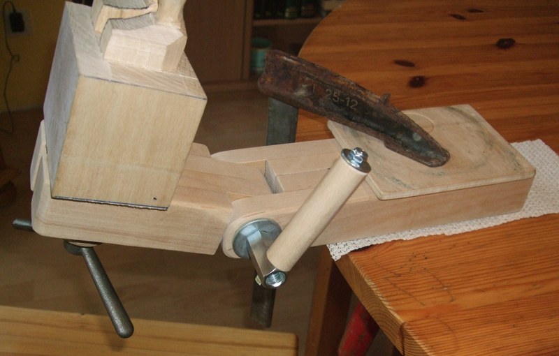

Hab mir heute einen Ruck gegeben, und habe einen Schnitzwinkel nachgebaut.
Nachdem Herbert und Thomas auch nur mit einen Schnitzwinkel arbeiten,
wollte ich schon länger einen nachbauen, und einfach mal testen ob man damit gleich oder besser als mit einer Kugelgelenk Einspannvorrichtung arbeiten kann.
Hätte ich eher geahnt wie schön es sich mit so einen einfachen Arbeitsmittel arbeiten lässt,
hätte ich die Kugelgelenk Einspannvorrichtung schon längst in die Ecke gestellt.
