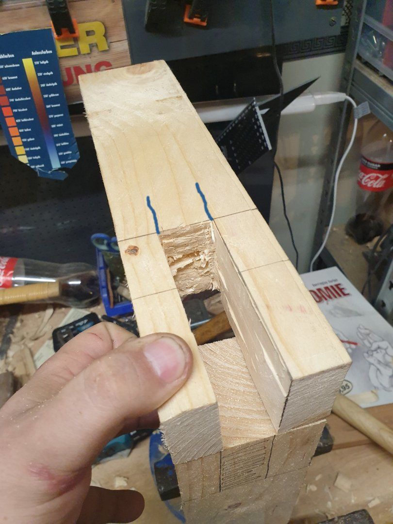

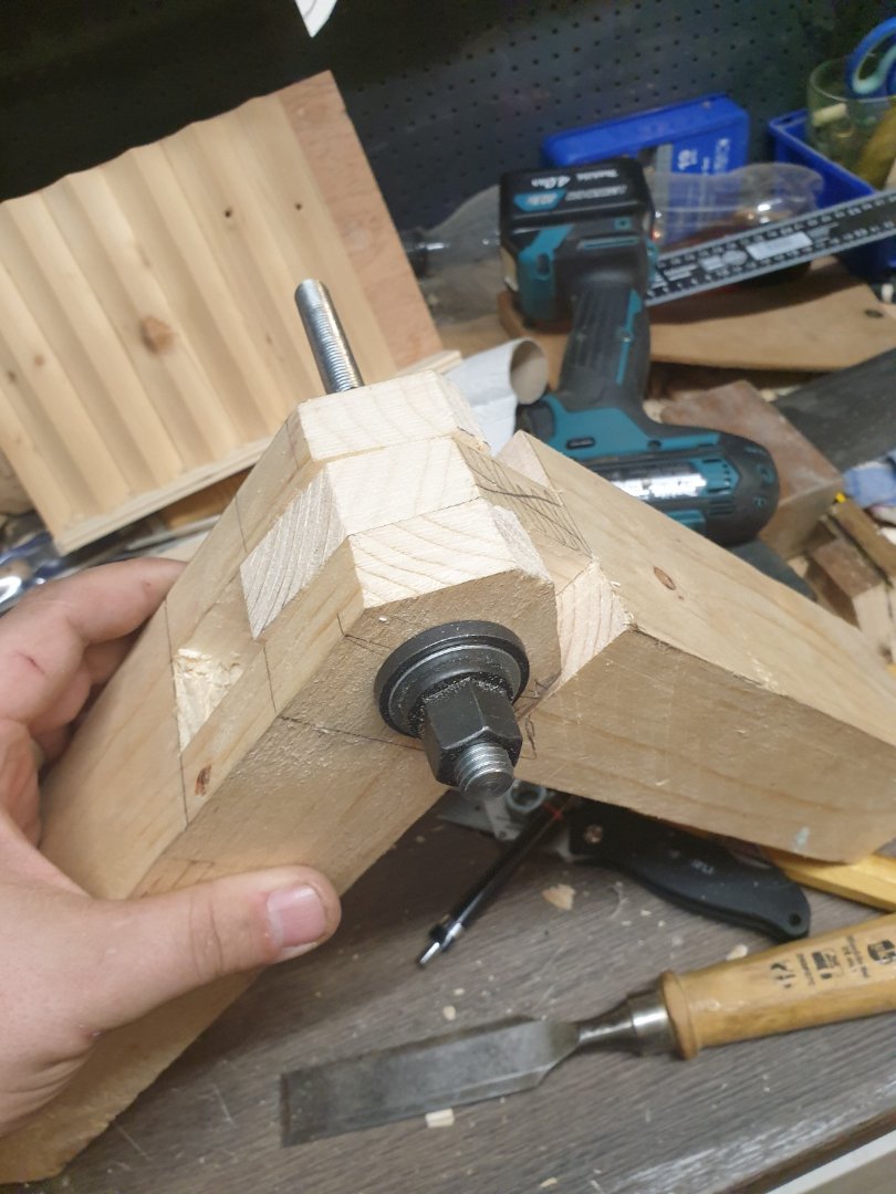

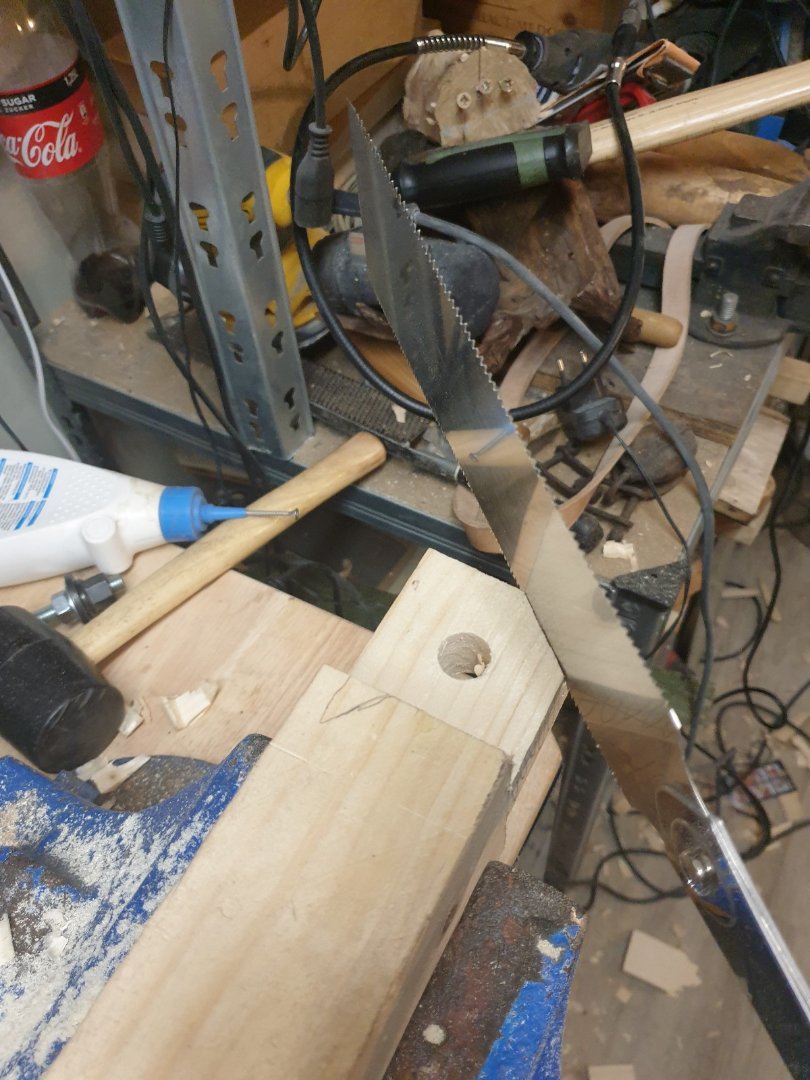

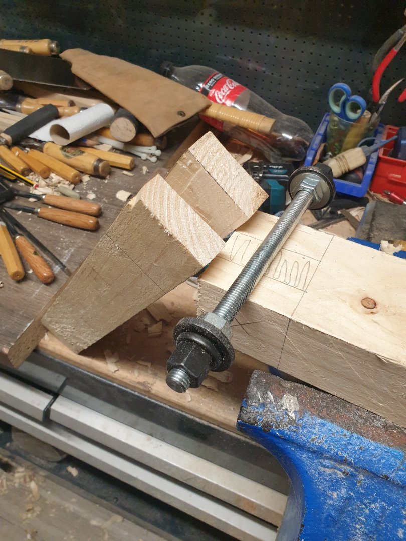

Beitrag von Martin79 » Mi 21. Jul 2021, 17:10
Vierkantholz Fichte
M10 Gewinde Stange
Mutter
Säge und fertig ist er.
Mfg Martin

Ein Tipp an Rande. im vorletzten Foto ist es empfehlenswert mit noch 2 Längsschnitte ca. 3 cm mit der Bandsäge anzubringen. Somit lässt sich der Winkel leichter spannen.
