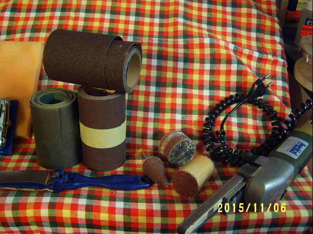

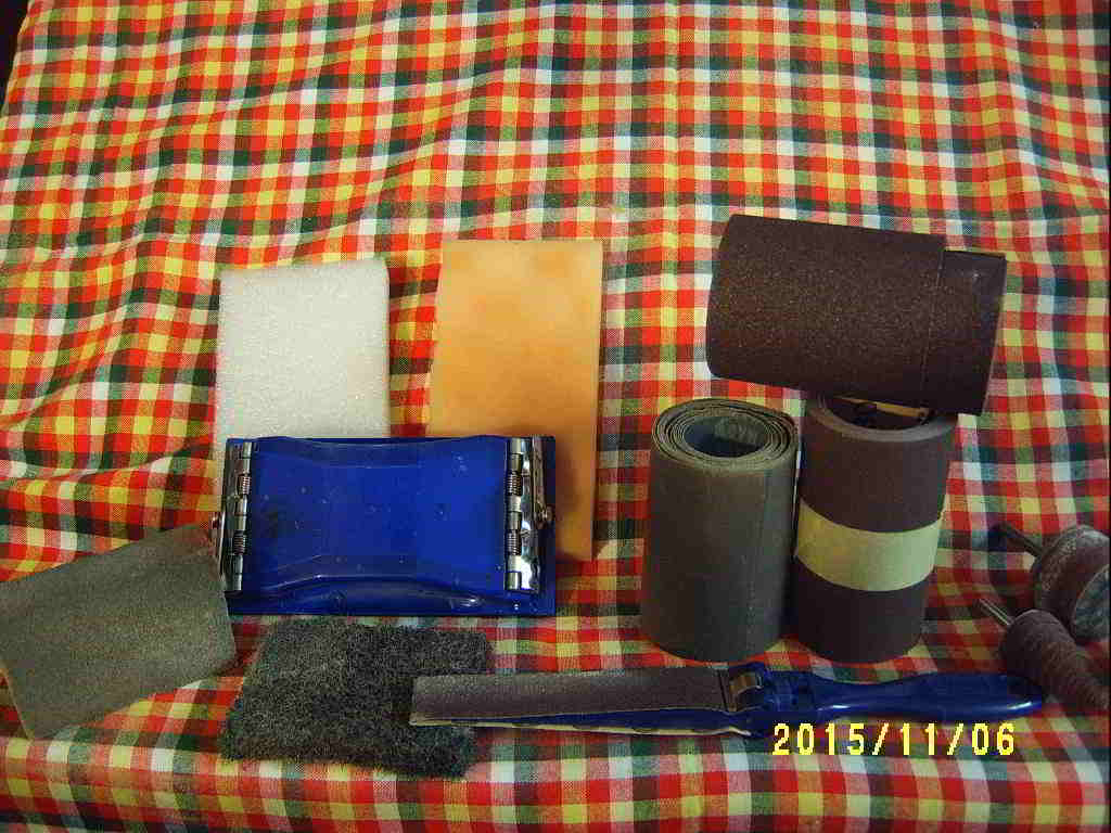

schleifen, oder nicht schleifen - daß ist bei mir oft keine Frage.
Durch den vielen " Krempl " den ich öfters mal repariere, muß ich doch mal in allen Richtungen und bei verschiedenen Materialien " schleifen " .
Ich gebe euch allen recht , bei Schnitzwerken sollte man auch erkennen , daß sie nicht z.B. mit Flüssigholz ( was
es ja auch gibt ) abgegossen wurden , sondern wirklich " geschnitzt sind , was das Teil dann auch wertvoller macht.
Ich finde die von Herbert vorgestellten " schaumunterstützten Schleifpapiere " recht interessant , wenn auch teuer.
Seit längerer Zeit - weil ich mir gegenüber immer etwas geizig bin - habe ich mir für verschiedene Zwecke einige
Hilfsmittel ( neben den üblichen Geräten , wie Band.- Tellerschleifer , Schwingschleifer, Dreieckschleifer u.s.w. )
selbst ausgedacht , die sich aber in der Praxis auch bewährt haben.
Sehr praktisch ist die Schleifpapierfeile, man kann sie mit Streifen von handelsüblichen Schleifpapier bestücken ;
habe ich auf Rollen ( siehe Fotos )
Bei den blauen Rutscher lege ich je nach gewünschter Härte, weicheren oder härteren Schaumstoff darunter ; so habe ich im Prinzip dieses anpassungsfähige Schleifpapier.
Die linke Rolle, ist unzerreissbares Diamantschleifband mit Abnutzung durch Glasereibetriebe ; es eignet sich wunderbar, um Messer etc. abzuziehen ( auf Holz aufgespannt ) Unter der Feile, sieht man ein Stück rauhes Flies,
das sich auch, so wie VA- Wolle bestens eignet und zum Polieren bedingt gut ist .
Es sind nur einige der kleinen Hilfsmittel ; meistens verwende ich die Proxxon um mal auf die Schnelle was wegzuschleifen.
