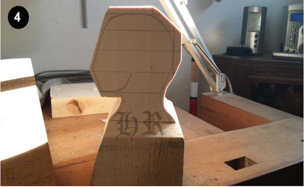

Wer seinen Kopf mit einer Bandsäge zuschneidet, Kann die Zeichnung wie im Bild „Bild1“ (recht) verwenden, sollte aber darauf achten, dass auch hier die Einteilung auf den Seitenflächen angebracht ist. Diese wird immer wieder benötigt um im Gesicht die Hilfslinien miteinander zu verbinden. Die linke Zeichnung dient nur zur Orientierung, und wer gut aufgepasst hat, wird bemerken, dass ich die Kopfform nicht bis zur oberen Kante der 1/5 Teilung gezeichnet habe, denn die höchste Stelle am Schädel, bei einem Geradeausblick ist die Mitte der Schädeloberkante.
Der Kopf darf aber nur vom Profil her ausgeschnitten werden. Ich habe daher in der Zeichnung absichtlich innerhalb der Gesichtsfront mehr Holz eingezeichnet um das Gesicht auch zurücksetzen zu können. Bei solchen Darstellungen wie im Bild „Bild3“ ist es ratsam, wenn man beim Zuschneiden 2 mm im Umriss dazu gibt, jedoch in der Vorderansicht wie im Bild „Bild1“ den Zuschnitt fertigt.
Beachtet aber auch, das Foto „Bild1“, da hier noch Zugaben für Haare für die Ohren an der Seite eingezeichnet sind. In der Zeichnung sind für die Ohren 0,5 -0,75 mm angegeben. Es ist aber auch i.O. Wenn man 1 cm wählt, damit die Ohren nicht so anliegen.
Im Bild 1 wurde eine Änderung vorgenommen um den Winkel Nasenspitze-> Stirn und Nasenspitzen → Kinn zu vereinfachen.
Ich werde mich bei dem Kopf darauf beschränken, weitestgehend auf Haare zu verzichten, um alles besser erkennen zu können. Wer also von euch hier unmittelbar mitmacht, kann seine Fragen in einem gesonderten Thread stellen.
In einer weiteren Zeichnung ist schon mal die komplette Gesichtseinteilung zu sehen.
Der von mir verwendete Zuschnitt hat eine Größe von 80mm X 80mm X 60mm.

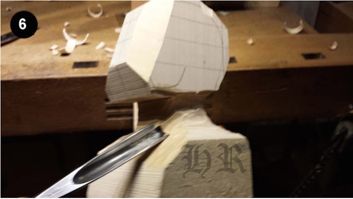

Der Kopfrohling wird nun als nächstes erst mal in Form gebracht. Mit einem Hohleisen Stich 9/ 16 habe ich zunächst den Hals grob angelegt Bild 6.
Als erstes wird die Position der Ohren eingezeichnet und an den Seiten gerade nach hinten das Material entfern bis dahin wo die Koteletten zum Ohr beginnen.
Anschließend habe ich mit einem Stich 2/ 30mm, welches ich verkehrt herum genommen habe, die beiden Schrägen von der Nasenspitze nach oben im Gesicht angelegt, die einen Winkel von ca. 45 Grad Zur Gesichtsfront entsprechen. Das gleiche wird dann von der Nasenspitze nach unten gemacht. So entstehen 6 gleich breite Flächen innerhalb des Gesichtes Bild 7u. 8.
Nicht vergessen, die weggeschnittenen Hilfslinien wieder miteinander zu verbinden. Diese Schnitte macht man nun über den gesamten Kopf, wobei man im Bereich des Haaransatzes an den Seiten auch etwas wegnimmt Bild 9 .
