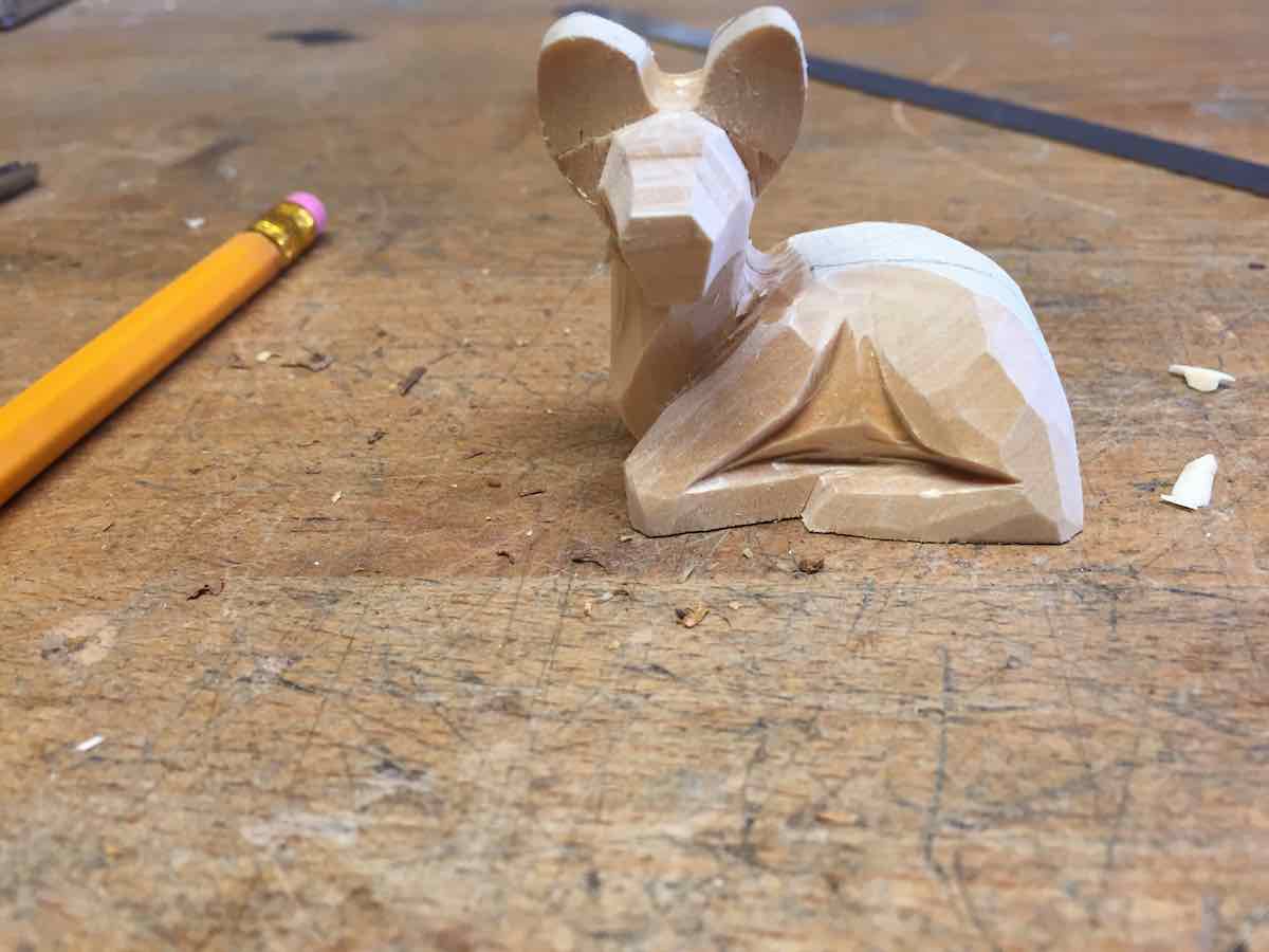

Auf Bitte eines Schnitzfreundes hier eine kleine Anleitung für ein liegendes Reh.
Ich bitte jedoch um Nachsicht, da ich momentan aus gesundheitlichen Gründen das Reh nicht richtig sauber schnitzen konnte, denke jedoch, das diese Anleitung alles wichtige enthält.
Bild1zeig den Zuschnitt, sowie im Bild 2 die beiden Linien zum zurücksetzen der Ohren.
Im Bild 3 eine Mittellinie über das gesamte Reh.
Sind die Ohren zurückgesetzt, wird das Maul gleich nach vorn hin schmaler und auf dem Nasenrücken bis zum Schädelansatz schräg nach oben geschnitten, wie im Bild 4 und 5 zu erkennen sein sollte.
Ferner werden die Beine schon mal grob eingezeichnet und am Bauch Material entfernt.
Re: Ein liegendes Reh Schritt für Schritt
Verfasst: Mo 18. Jan 2016, 15:04
von hoerbi

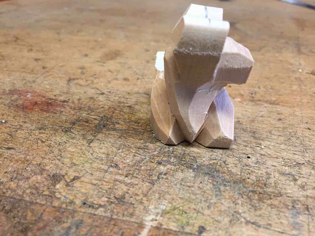

Im Bild 6 wird nun der Oberschenkel des Vorderbeines raus gearbeitet, um dem Hals die entsprechende Form zu geben. Der Hals sollte im Querschnitt die Form eines längs gespaltenes Eies habe. Also hinten stärker und zum Schlund hin schmaler werdend.
Das Bild 7 zeigt die beiden Kniegelenke der Vorderbeine mit dem dazwischen liegenden Hals, der zum Brustkorb führt.
Im Bild 8 u. 9 ist der Verlauf des Halses zu erkennen. Das Bild 10 zeigt die Form des Rehes , wobei zu erkennen ist, wie die Unterschenkel beider Beine verlaufen.
Verfasst: Mo 18. Jan 2016, 15:06
von hoerbi
Wie das Foto 11 zeigt, werden die beiden Ohren weiter ausgearbeitet und im Bild 12 u. 13 die beiden Beine.
Nun kann der Kopf wie im Bild 14 und 15 sowie die Ohren fertig geschnitzt werden.
Beim Maul ist darauf zu achten, das das Maul vorn etwas breiter ist als in der Mitte.
Das Bild16 und 17 zeigt das fertige Reh, bis auf das sauber schneiden.
