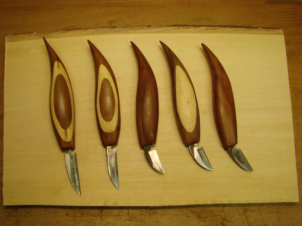

Schnitzmesser von Svante Djärv, Schweden.

Mit den üblichen gekauften Schnitzmessern komme ich gut klar, aber unsere selbstgebauten HSS Messer schlagen sich besser als alles was ich bis jetzt in die Finger bekommen habe.
Das Messer, dass du hier vorstellst ist ein echte Alternative zu den anderen sonst marktüblichen Messern.

das Messer was du hier vorstellst, sieht schon sehr interessant aus. Gewiss handelt es sich hierbei um einen guten Stahl der für die Fertigung dieser Messer verwendet wird.
Was mich ein wenig daran stört, ist die Stärke des Materials, denn 3 mm ist schon sehr viel.
Wie Thomas schon schreibt verwenden einige von uns zur Herstellung eigener Messer HSS Stahl.
Die Klingen werden aus verschlissenen Metallsägeblättern gewonnen.
Ich stelle mir diese Messer schon mehr als 20 Jahren aus diesem Material her und habe über die vielen Jahre auch genügend Erfahrungen damit gesammelt.
Der Stahl selbst weist ebenfalls eine Härte von 64 Rockwell auf, allerdings beschränkt sich die Materialstärke von 2 -2,5 mm.
Ich behaupte ganz einfach mal, das diese beiden unterschiedlichen Stähle sich in ihrer Qualität und Standzeit nichts nehmen.
Eines würde mich jedoch mal ganz persönlich interessieren. Wie teuer ist denn so ein Messer von diesem Hersteller.

es ist vollkommen richtig was du schreibst, sämtliche Messer die in die Rubrik Kerbschnitzmesser fallen ganz gleich welchen Herstellers kann man wirklich nur bedingt verwenden.
Eine Klinge, die so flexibel ist, das man diese biegen kann hält keine Schärfe.
Werkzeuge der Marke Kirschen waren mal gut, doch hier geht es nur noch um Gewinne zu machen und die Qualität der Produkte bleibt eben auf der Stecke.
Ich kann dir jetzt nicht sagen, wie viele Rasiermesser ich Anfangs zerschliffen habe, mit den unterschiedlichsten Qualitäten, um daraus mal ein Messer zu machen, bis ich irgend wann an diesem Sägeblattstahl hängen geblieben bin.
Wenn man wie ich die Holzschnitzerei beruflich betrieben hat und das noch als Angestellter, ist keine Zeit um Werkzeuge zu schleifen, da zählt nur die Zeitvorgabe wann eine Arbeit fertig zu sein hat. Daher kann ich, wie du schon schreibst, jedem der die Möglichkeit hat sich ein Messer selbst zu fertigen diese diese Möglichkeit auch nutzt.
noch was zu deinem Messer, es ist schon ein stolzer Preis den du für das Messer bezahlt hat. Ähnliche gute Messer aus den USA kosten aber genau so viel.
Was mir aber an deinem Messer auffällt, ist die gebogenen Schneide. Sicher ist sowas sehr gewöhnungsbedürftig, denn ich kann mir gut vorstellen, das man vorn mit der Rundung auch sehr schell wegrutschen kann.

was mich bei dem Messer nachdenklich macht. Nur die Schweden haben Schnitzmesser mit gerundeten Säbelschneiden. Alle anderen Länder haben gerade Schneiden. Nur für Ausnahmefälle hat zB Kirschen ein Säbelschnitzmesser mit beidseitiger Schneide. Ich vermute, das die Schweden eine besondere Schnitztradition mit dieser Klingenform verbindet.
