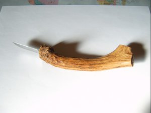

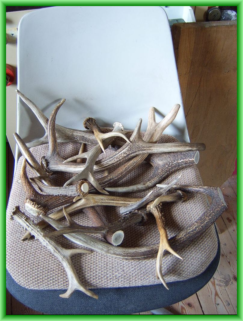

Nachdem ich einiges an Abwurfgeweihen herumliegen habe, die ich zum größten Teil für Bastelarbeiten bekommen habe , dachte ich , machst mal ein " etwas anderes Schnitzmesser " daraus .
Die Klinge ist aus Elmax Federstahlblech ( habe ich mir sagen lassen ) davon habe ich ein Stück " abgebrochen "
ohne , daß es mir beim Abbrechen um die Ohren geflogen ist ; langsam lerne auch ich dazu , aber es hat funktioniert.

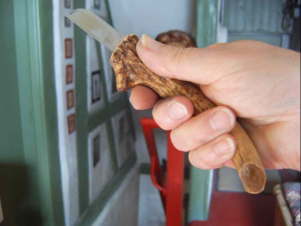

Es liegt gut in der Hand, ist superscharf und ist halt mal " was anderes ; ein kleines bisschen " spinnös " sei doch erlaubt .
Schaut euch mal die Bilder an !
Ein außergewöhnliches Schnitzmesser !

Aber ich setzt mal schnell noch einen " obendrauf ". (siehe Bild )
Arbeitszeit : ca. 1 Std. - die Stahlklinge in etwa in Form gebrochen - grob geschliffen - Feinschliff , naß mit der Tormek - Hirschhorn abgeschnitten , eingebohrt - eingebettet mit Spezialleim - fertig ist das spezielle Schnitzmesser .

hast Du sehr gut hinbekommen Deine Klingen für die "Hirschhorn-Messer". Bin malgespannt was Du über die Standzeit der Schärfe mit dem Federstahl berichtest. Das zweiteMesser mit der Dreieck-Klinge erinnert mich an das "Russen-Schnitz-Messer" aus You Tube. Solch ein Messer hab ich auch. Ich bevorzuge es zum Planschneiden von Sockelflächen. Die Hirschhorngriffe könnten ganz nützlich sein weil sie nicht so glatt in der Hand liegen.

nachdem ich ja nicht " der Schnitzer " bin und sehr viel nur mit dem normalen Schnitzmesser ( Rosenmesser )
arbeite, merke ich , daß ich sehr oft am drücken und nicht schneiden bin ; das heißt , daß ich mit dem Messer mehr ziehen /schneiden müßte .
Ich habe mir das Schnitzen doch ohne jegliche Hilfe nach dem Ruhestand selbst beigebracht und da schleichen sich solche Fehler natürlich ein.
Mit dem Russenmesser - wie du es nennst - kann ich prima schnitzen und bin auch durch die Schräge viel mehr am
Schneiden vom Holz und nicht so viel am abpressen .
Mal sehen , wie es sich ergibt ; jedenfalls ist der Federstahl sehr hart , soll so um 60 HCR liegen ?
( Konnte mein Stahlblech mal einem Fachmann zeigen , ich selbst habe da " 0 " Ahnung . )
Die Horngriffe , naja - es geht zuletzt schneller zu fertigen , wie ein geschnitzter Griff .

Nachdem ich die Abwurfstangen natürlich bekommen habe , ist es praktisch, da nur einen Schlitz hineinzufräsen
und die Klinge dort einschlagen und einzuleimen.
