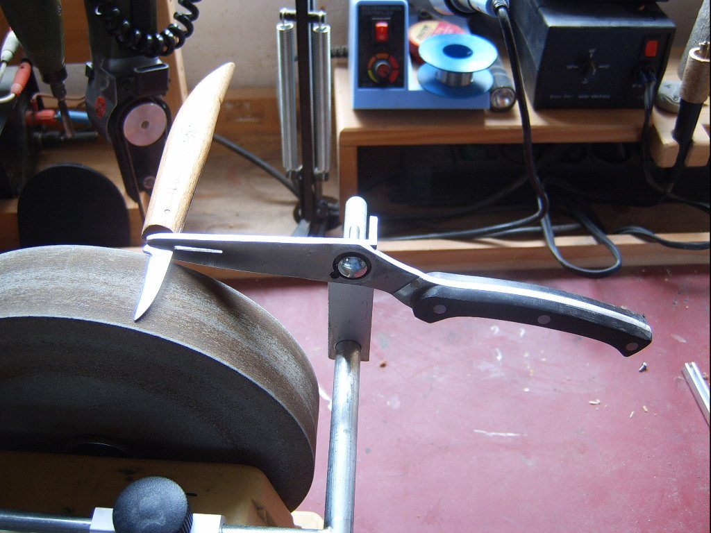

habe mir die Schleifhilfe vom Sepp nachgebaut ; für die kleinen Messer .
Den Winkel kann ich einmal an meiner Stangenführung verstellen und am Verstellen der Stange ( raus und rein ) selbst auch noch mal .
Danke dem Sepp für die gute Idee .

Re: Ein neues Messer zum Nachbau
Eine prima Vorschlag zur weiteren Entwicklung meines Gedanken.
Es ist allerdings die Länge des Aufnahmeschlitzes zu achten. Sollte das Messer sich im Schlitz nach hinten verschieben, verändert sich der Schleifwinkel.
was man auf dem Bild nicht sieht , ist der leicht konische Schlitz ; das Messer klemmt fest und wenn ich eine dünnere Klinge nehme z.B. Flexcut , dann rutscht das Messer zwar etwas weiter hinter , wird aber dann wieder fest .
Durch die Höhe des angeschraubten , senkrechten Winkel , kann ich das dann wieder ausgleichen ; auch natürlich mit dem angeflanschten Maschinengestänge .
Habe bereits damit geschliffen , man bringt einen viel flacheren Winkel damit hin , war eine gute Idee von dir .
Man muß natürlich nicht so eine halbe Geflügelschere nehmen , die habe ich mal aus dem Metallbehälter auf dem örtlichen Wertstoffhof gezogen ; MAN(N) kann oft aus jedem Gelumpe was machen .
An einen konischen Schlitz habe ich nicht gedacht, ist aber eine sehr gute Idee.
Es freut mich das du damit gute Schleifergebnisse erzielst.
Das ist eine super Vorrichtung sieht sehr professionell aus mit der Geflügelschere.
Haste vielleicht mal ein paar maß angaben oder kann man das einfach variieren. Schlitz und Abstand zur Stange und Stein. Ich würde ein Dickes Flacheisen oder Alu nehmen was ich da habe. Wie haste den den konischen schnitt hin bekommen mit der flex.

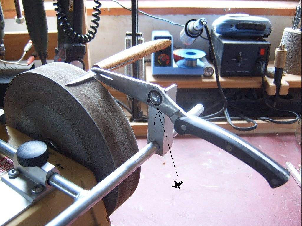

Hallo Dirk ,
im Prinzip kann man dafür auch Blech nehmen , wenn man nicht zufällig was anderes zur Hand hat.
Nachdem die Geflügelschere etwas breiter im Schlitz ist , habe ich vielleicht etwas mehr Auflage und es klemmt dadurch fest .
Den Schlitz habe ich mit einer dünnen Flexscheibe geschnitten und dann nach vorne etwas " aufgeschliffen " , damit er konisch wird .
Wichtig ist bei meinem Teil , daß der Aluwinkel etwas länger ist und mit einer Schraube ( siehe Pfeil ) zu verstellen
ist.
Gut die Idee von Sepp , ich hatte nämlich immer etwas Schwierigkeiten , die kleinen Klingen im richtigen Winkel
sauber hinzuhalten an die Schleifmaschine ( Tormek )
Ist doch gut , wenn MAN(N) mal einen Griff in den Gemeinde - Schrottcontainer macht .
Ja das stimmt, ein griff in ein Wertstoffhof Container ist immer lohnenswert.
Wie gesagt ich habe die Vorrichtung von Tormek mir gekauft, der Bringer ist Sie nicht. wenn man Messer hat die ein selbst angefertigten griff haben ist sie nicht das Ware.
Auch das einstellen ist manchmal nicht so schnell. Da geht die Variante mit von Sepp schon schneller.
Mal sehen vielleicht fällt mir auch noch eine kleine Veränderung beim Bau ein. werde erst mal zu Test -zwecke mal eine Hartholzleiste nehmen, nur zum probieren.
