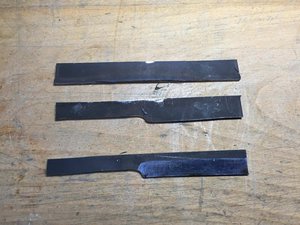

Das Metall (Maschinensägeblatt) schneide ich mit der Flex in Streifen zu 12 mm, dabei hat das Material eine Stärke von 2,5 mm.
Der Streifen ist 10 cm lang und die Angel (5cm) wird auf eine Breite von 6 mm geschnitten.
Dabei bleibt die Klinge als ein Rechteck bestehen, da sie sich beim Schleifen auf dem Doppelschleifer unter ständiger Kühlung besser Händeln lässt.

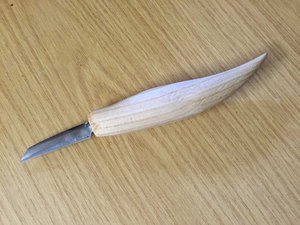

- Das fertige Messer
Die Klinge wird nun beidseitig konisch geschliffen bis auf eine Stärke der Schneide von ca. ¼ mm.
Nun kann man die Klinge auf dem Nassschleifer bereits soweit schleifen, bis die Schneide so dünn ist, das diese sich umlegt.

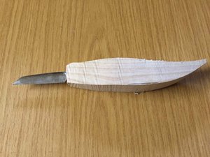

- Zuschnitt des Heftes

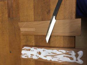

Erst jetzt passe ich die Angel in zwei Stücken 8mm Holz ein und leime den ganzen Kram zusammen.
Nach der Trocknung des Leimes lege ich eine Schablone auf und schneide mir das Heft grob zu.
- Schliff und Einpassen ins Holz
Mit einer Holzraspel feile ich das Heft so, das es gut in der Hand liegt und schleife mit entsprechenden Schleifleinen die Flächen glatt.
- Der Rohling und die Form
Nach dem das Heft fertig ist, muss die Klinge nur noch poliert werden und bekommt den letzten Feinschliff, den bei mir nach wie vor auf einer sehr feinen diamantplatte gemacht wird. Letzlich wird die Klinge noch mal auf dem Leder abgezogen und fertig ist das neue Messer.
Insgesammt benötige ich für die Herstelleung eines solchen Messers ca. 5 Stunden.
Auf eine Oberflächenbehandlung verzichte ich an dieser Stelle, da jeder weis, mit welcher Endbehandlung er am besten bei seinen Werkzeugen klar kommt.
