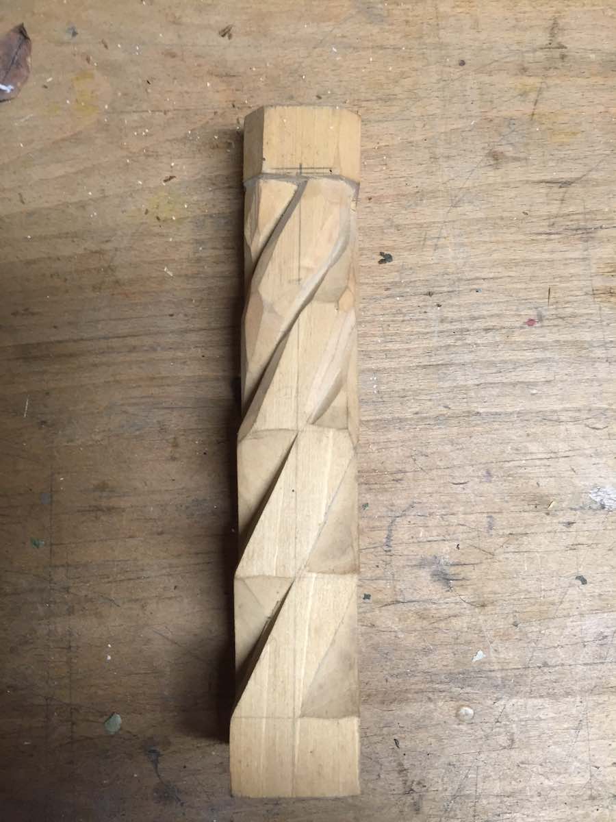

Darüber hinaus habe ich diese Foto, was zeigt wie man eine Säule anlegt.
Diese Säule hat allerdings 4 Wendeln. Es sollte daher kein Problem sein,
dies nur mit einer oder wie im Video gezeigt mit 2 Wendeln gehen.

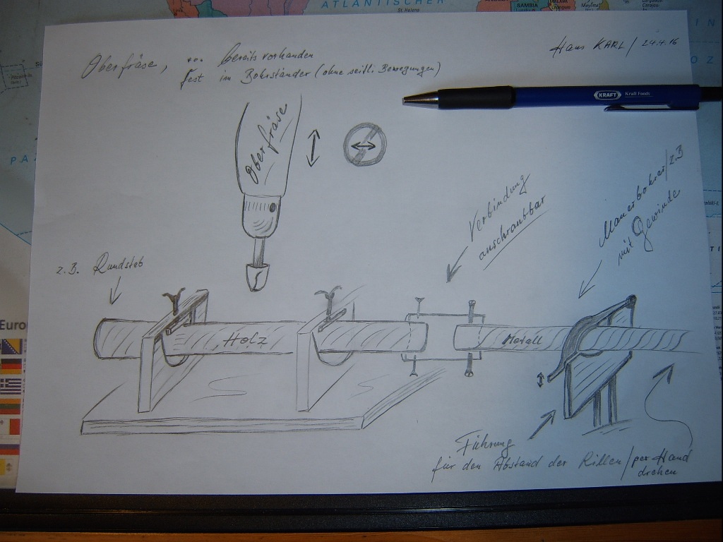

diese kleinen Säulen, mit den gewundenen Rillen - eine sehr aufwendige Angelegenheit , die sehr zeitraubend ist.
Ich habe da gerade mal meinem Ideen .- u. Erfindergeist ein Streichholz unter den A.... gehalten , damit er aufwacht.
Schaut euch mal die prov. Zeichnung an , müßte doch so in dieser halbautomatischen Form zu machen sein, oder ist da ein Gedankenfehler dabei ?
Das Problem , wie ich es sehe , wäre nur noch , so einen Mauerdurchbruchsbohrer mit der passenden Steigung zu bekommen. Es liegen bei verschiedenen Discountern immer wieder - sehr billig - so lange Bohrer dort , die sicherlich für den längeren Gebrauch von Mauerdurchbrüchen weniger geeignet sind, aber für die " Lenkung der Rillenfräsung " doch taugen .
Für ein Mitdenken und einem Änderungsvorschlag besten Dank im Voraus .

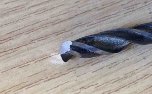

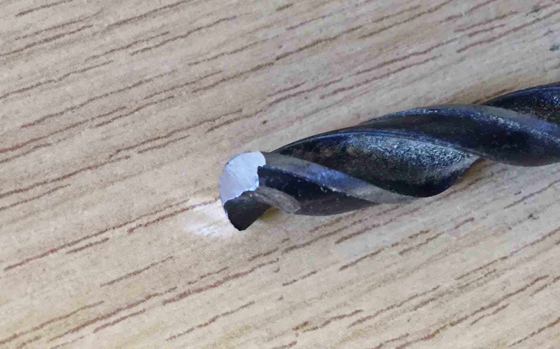

deine Zeichnung sieht schon mal ganz gut aus. Ich möchte dir aber noch einen Tipp zu den Fräsern geben. So einen Holzfräser kannst du dir ganz schnell selbst bauen. Es kommt natürlich darauf an was deine Oberfräse für eine Aufnahme hat.
Nimm einfach einen Holzbohrer entsprechender Größe und schleife beide Wendel so, das der Bohrer zwei halbrunde Schneiden bekommt, also oben wie eine Halbkugel aussieht. Schon hast du einen Superfräser.

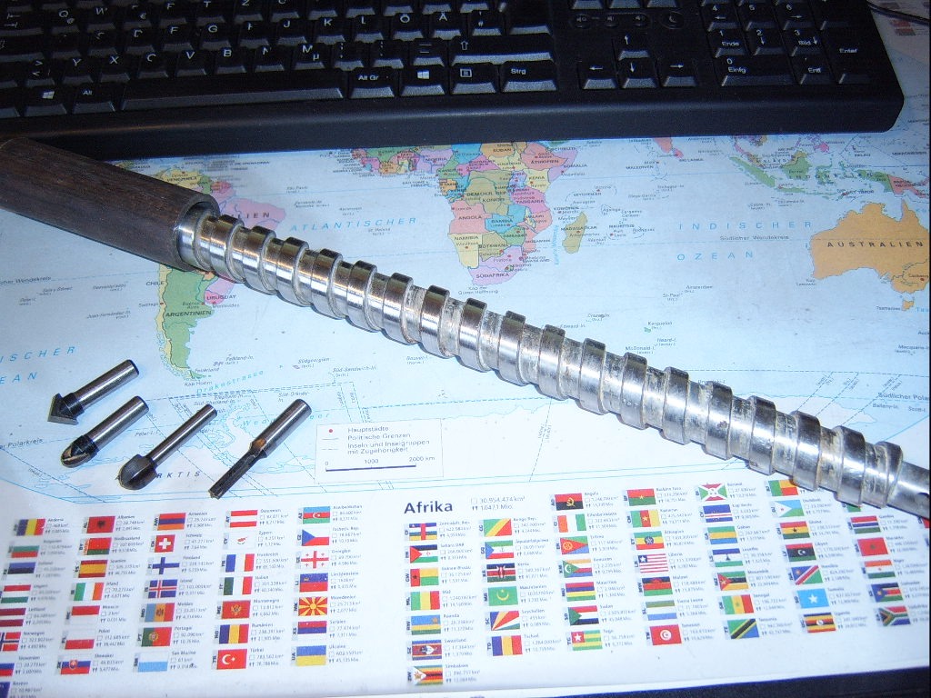

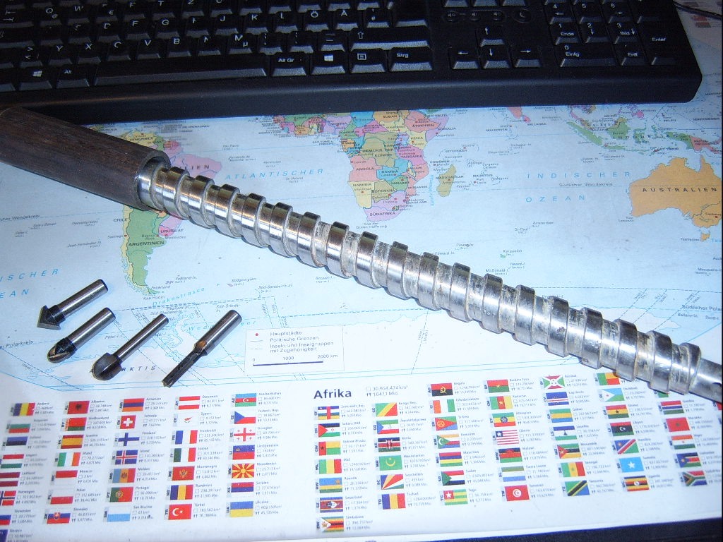

danke schon mal für deine Idee und dem Voschlag.
An Fräsern liegt es bei mir weniger , da habe ich viele in verschiedener Ausführung .
Das Problem dürfte mehr die Steigung der Spiralführung sein ? - siehe da , meine Spiralstange , wahrscheinlich ist
die in den Windungen schon zu eng ?
Notfalls muß ich mir erst mal eine Führungsstange per Hand aus einem " Besenstil " machen mit der richtigen Steigung des Gewindes ? ( aufzeichnen und mit der Flex die Rille einschneiden )
Gruß Hans

diese Stange wie du sie zeigst sieht nicht schlecht aus, doch wie du schon sagst, sind die Windungen zu eng. Wenn du jede zweite wegdenkst, ist es wiederum zu viel. Irgend ein Wert dazwischen müsste es sein.

ja , so sehe ich das auch , das wird wohl der Knackpunkt der Sache werden !
Gegebenenfalls mache ich mir eine aus Holz ; sie muß ja nicht 100 % ig sein - dient so ja nur der Führung an dem Fräser vorbei .
