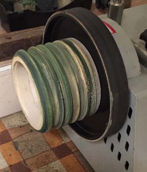

diesen Link kenne ich bereits, und es gibt da sehr viel ,was auch für den Hobbyschnitzer interessant ist.
Die angebotenen Nesselscheiben kann ich nach fast 2 Jahren der Nutzung dem Hobbyschnitzer jedoch nicht empfehlen.
Der Grund hierfür ist folgender. Die Verfilzung der Oberfläche dauert sehr, sehr lange und ein Hobbyschnitzer benötigt mehrere Jahre dazu, wenn er diese Scheiben nicht täglich nutzt.
Es ist fast unmöglich kleine Eisen z.B. 11 /3 oder kleiner darauf zu schwabbeln, da das Eisen fast bis zur Motorwelle durchfällt.
Ich habe alle fliegenden Scheiben von innen nach außen auf 2/3 zusammengeklebt um ein halbwegs vernünftiges Resultat zu erzielen.
Die Entwickler der Stoffscheiben, die diese 3 mal gesteppt haben, hatten vermutlich das gleiche Problem, daher auch diese Steppnähte.
Ich gehe seit einiger Zeit mehr dazu über ganz auf das Schwabbeln zu verzichten, um mehr von meinen eisen zu haben. Eine profilierte Holzscheibe an meiner Nassschleifmaschine erfüllt den gleichen Zweck. Diese werde ich demnächst durch eine profilierte Filzscheibe ersetzen.

ich schwabbel auch nur noch selten meine Eisen. Meistens reicht mehrmaliges Abziehen auf dem Leder.
Die Schwabbelscheiben kann man aber schnell präparieren. Nach der Montage einer neuen Scheibe hält man einfach ein altes Metallsägeblatt mit der Sägezähnen an die laufende Scheibe. Dabei rauht sich das Material auf und nimmt die Polierpaste besser auf. Allerdings muss man einen Mundschutztragen, dass staubt recht ordentlich.
Ich wollte mir demnächst mal in der Bucht dickes Leder besorgen, um daraus profilierte Abziehscheiben zu drehen. Dann überlege ich eine Achse mit MK2 in die Drechselbank zu montieren und dort mit niederiger Drehzahl abzuziehen.

sogar bis auf 400 U/min
Die Lederscheibe auf dem Nasschleifer ist mir zu langsam......
Durch den Riementrieb und den 700Watt Motor sollte das gut gehen. Ich muss nur mal unsere Mechaniker fragen, ob sie mir eine Welle mit MK2 Konus drehen können.

Du brauchst doch bei deiner Drechselbank keinen MK2 Konus. Es reicht doch schon eine Gewindewelle die am Ende angebohrt ist, in der die Mitlaufende Spitze das Teil hält.
Am Backenfutter kannst du die Welle doch ohnehin spannen.
