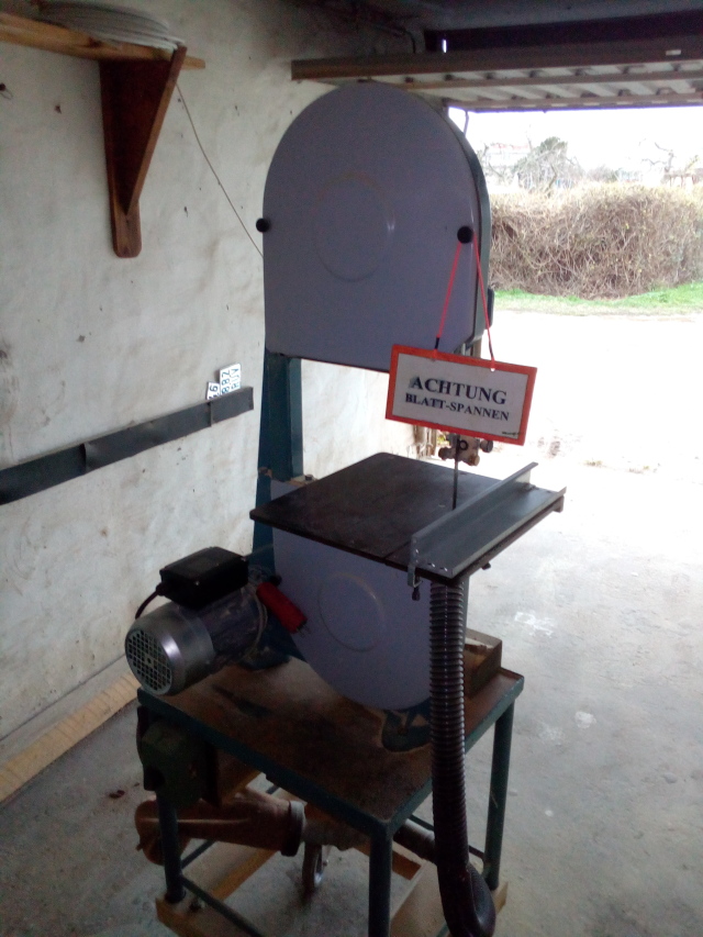

Hallo Bandsäge Freunde
Dieses Thema ist sehr interessant.
Ich selber habe eine DDR- Bandsäge bin eigentlich sehr zufrieden damit Sie sägt gut und sauber. Aber Bandführungen könnten auch aus Kugellager sein wäre für die Laufeigenschaften besser. Habe jetzt Bandführungen oben von der Metabo swift verbaut funktioniert besser als die Klotz die dran waren. Jetzt möchte ich mir noch eine kleinere zulegen so etwas wie von Proxxon aber so richtig bin ich noch nicht begeistert. weil die andere kann ich zu hause nicht betreiben (Hausbewohner) also Garage.
Ich werde morgen mal ein Bild einstellen von meiner säge.
mfg
mfg

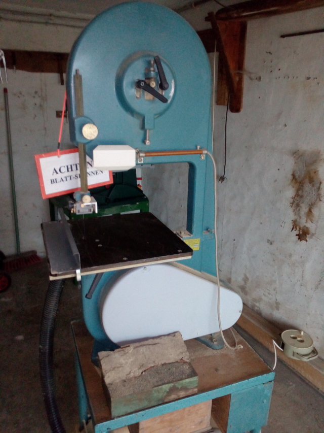

Hallo Jakob
Das kann ich Bestätigen mit der DDR band säge bin ich seit Jahren zufrieden. Bänder gibt es auch noch, beim Sägebandshop.
Leider wenn Sie sollte mal defekt sein, was ja noch nie war wird es schwer teile zu bekommen ohne diese anfertigen zulassen. Habe schon überlegt mir noch eine zu besorgen das man etwas hat wenn mal was sein sollte.
Hier mal die Fotos.......
Re: Umbau meiner Bandsäge auf Kugellagerführung des Sägebandes
Hallo Jakob
Robust ist diese Säge benutze diese auch zum zuschneiden von Rohlinge beim Drechseln (Schalen und so. Bis jetzt ohne Mucksen.
Da haste recht ich werde wahrscheinlich doch noch eine organisieren.
Rechtwinklig schneidet diese Säge super, Kugellager Umbau werde ich später in Betracht ziehen. Wenn mit mir alles wieder i.O ist.
