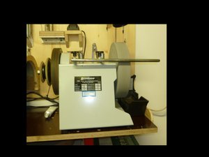

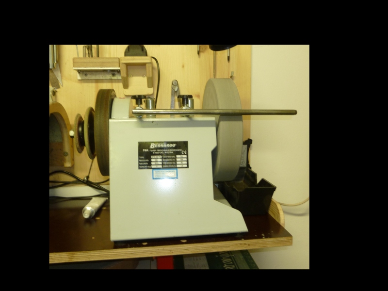

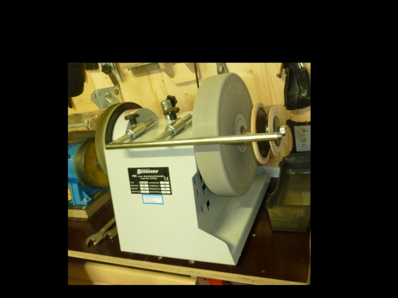

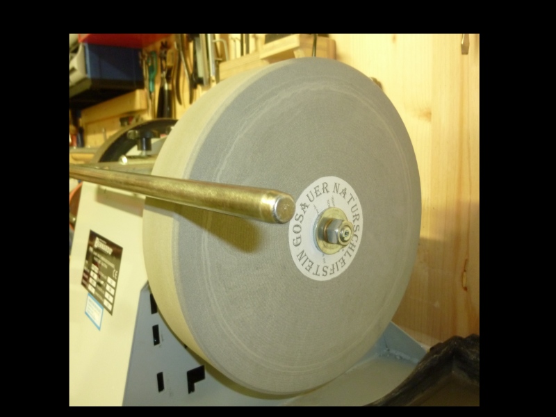

Re: Tormek
Hallo Herbert !
Ich habe nun von Österreich von Geißler-Moroder einen Natursandstein in meine Bernardo eingebaut.
Der Stein ist sehr fein und dem entsprechend sind die Schleiftzeiten sehr lange,das Schliffbild ist wie poliert.
Der Stein war doppelt so teuer wie deiner vor einnigen Jahren. aber ich denke die Anschaffung lohnt sich denn
ein japanischer Stein mit dieser feinen Körnung koste ca 200 Euronen. Der original Stein von Bernardo verwende
ich für gröbere Arbeiten. Von Tomek habe ich mir die profilierten Abziehscheiben dazu besorgt die aber ein M12
Innengewinde hat so habe ich das Teil neben dem Schleifstein montiert, was mir aber nicht gefällt. Auf der
Seite von Der normalen Polierscheibe hat die Bernardo ein 8 mm Gewinde,bei der Ebucht habe ich eine Gewinde-
Hülse besorgt nun läuft die Profielscheibe auf der richtigen Seite
