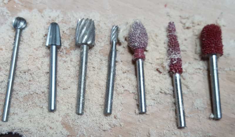

Die rechten Fräser sind mit Wolfram-Karbid-Nadeln bestückt.... schweineteuer von Proxxon,
sollen aber eine extreme Standzeit haben. Der feine Staub auf dem Tisch ist davon........ Wie das klappt werde ich demnächt berichten. Heute habe ich das Maschinchen ausgepackt und mal die Fräser getestet.
