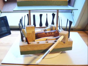

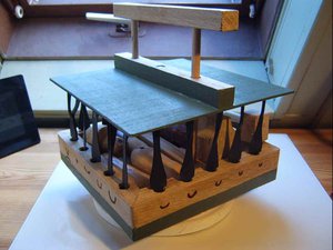

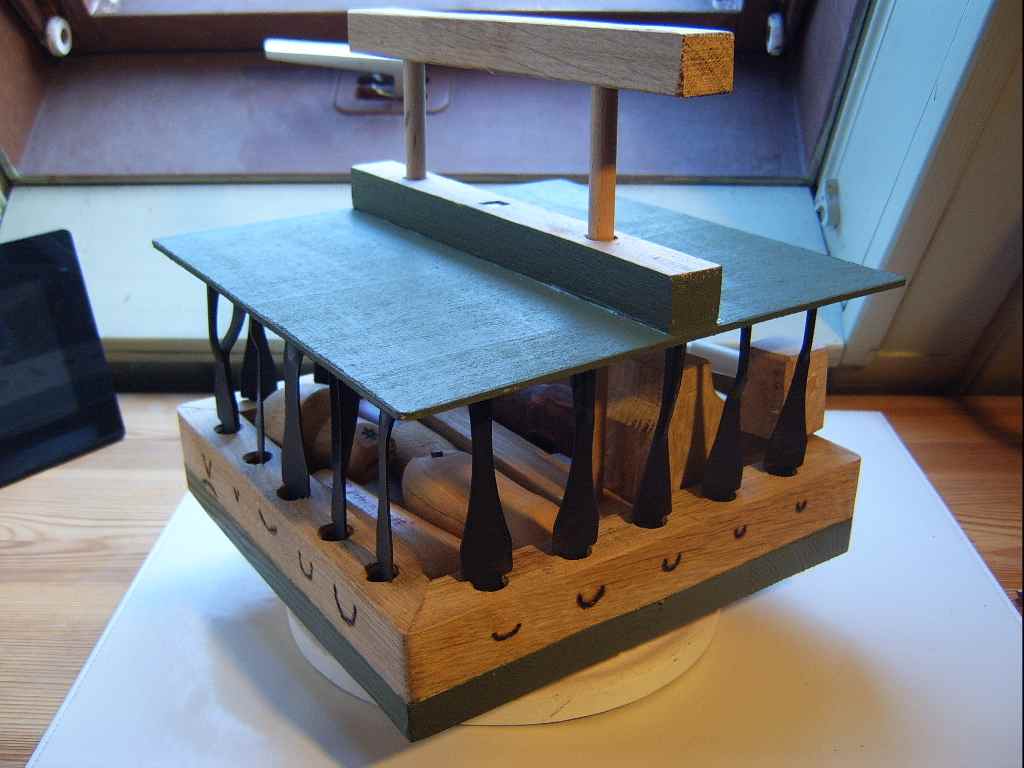

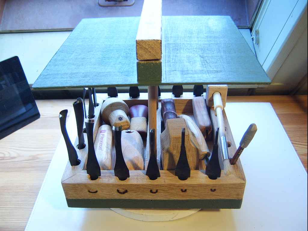

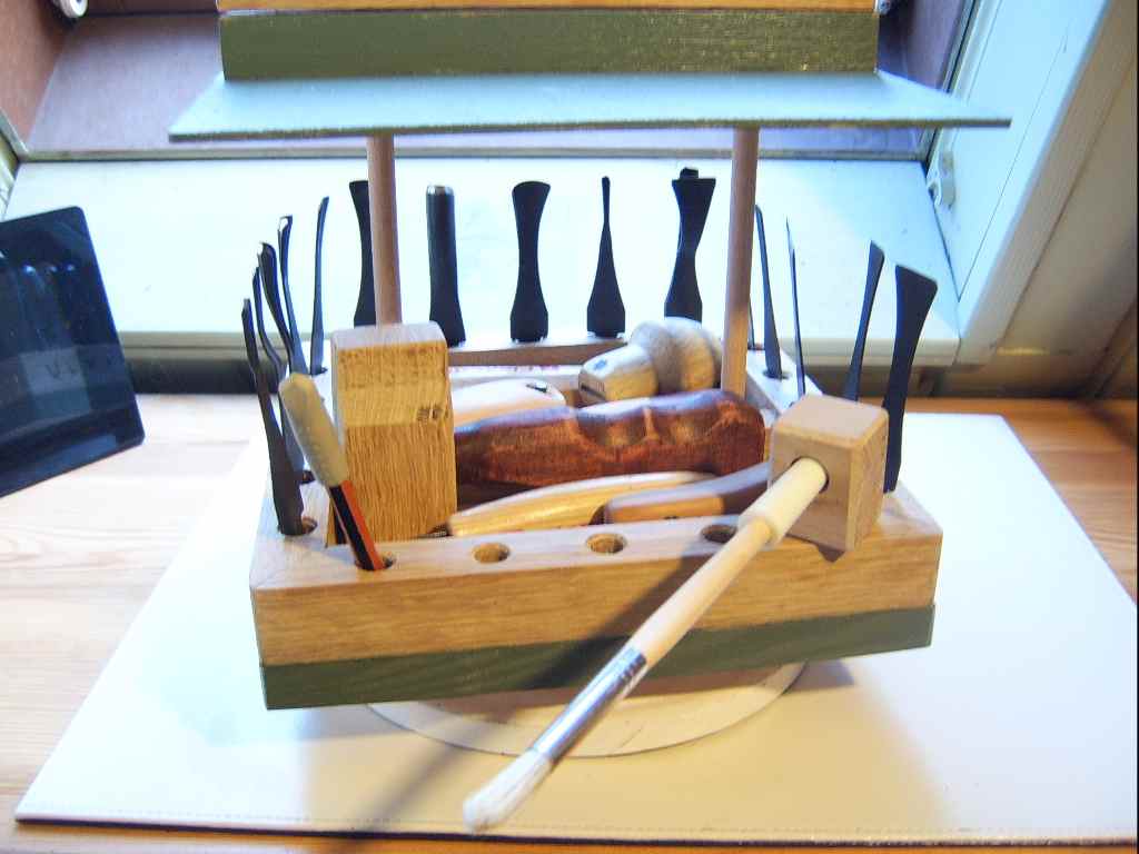

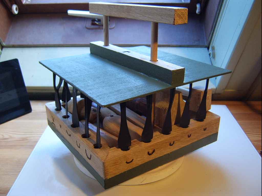

habe mir ein einfaches, drehbares Behältnis für meine Flexcut- Klingen gebaut . im Originalkasten , waren sie sehr eng , nebeneinander in Rillen gelegen ; da hatte ich immer leichte Probleme die Klingen raus u. rein zu stecken .
Obenauf ist ein Tragegriff , im Deckel ist ein kleiner Magnet eingelassen der den Schutzdeckel dann oben hält , solange ich damit arbeite . Nur ein leichtes antasten und das Karussell dreht sich . Ich kann dann seitlich hinlangen und die Klingen nehmen. Im Boden habe ich verschiedene selbstgemachte Griffe liegen , die ich vor einer Schnitzaktion herauslege . Ein kleiner , beweglicher und steckbarer Pinselhalter ist auch eingebaut .
Wenn es notwendig sein sollte , könnte ich mir ja auch noch einen Schub unten drunter anbauen .

Du hast immer interressante Ideen. Drehbar ist gut, Abdeckplatte schützt und arretiert die Klingen, Magnet im Griff hält Abdeckplatte oben für den Zugriff. Runde Form wäre zwar besser aber dafür ist Deine Drechselbank wohl zu klein.
Ich wünsche Dir viel Freude bei der Benutzung.

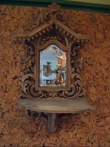

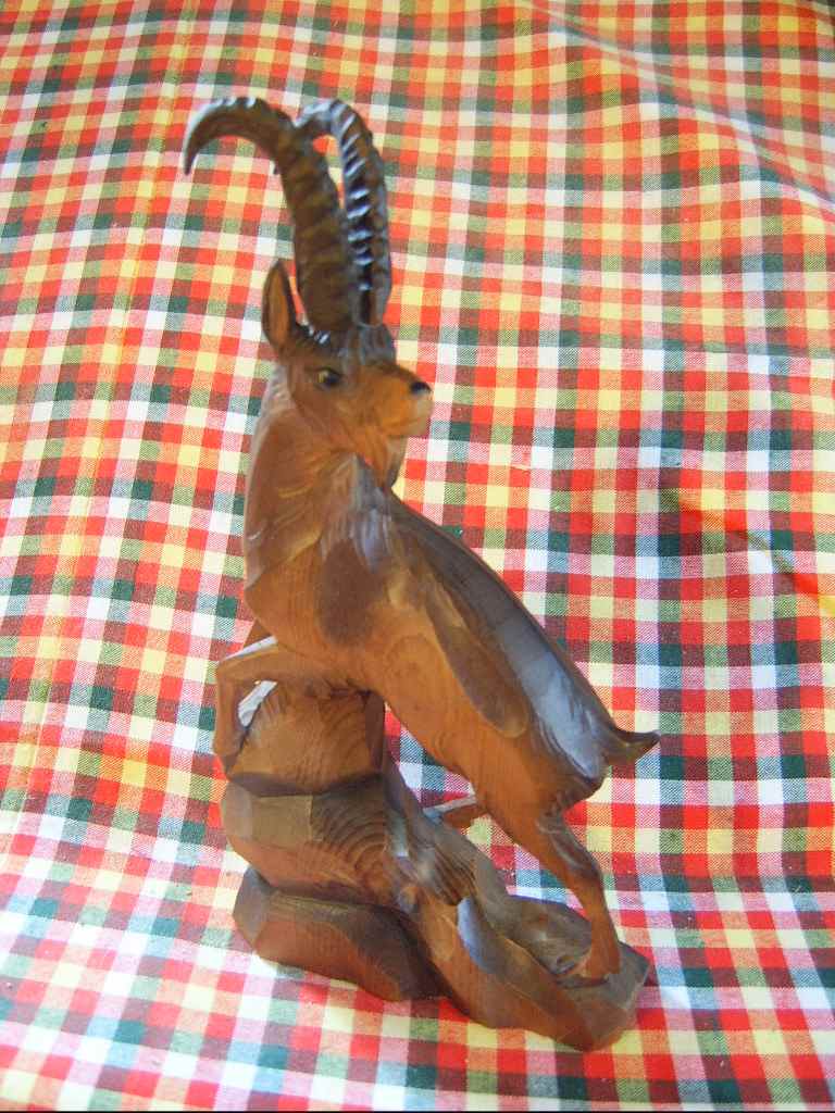

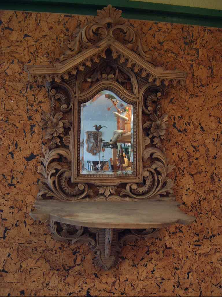

ich habe schon eine große Drechselbank , aber das hätte mir schon wieder mal zu viel Arbeit gemacht .
Hänge zur Zeit recht mit Restaurationsarbeiten drinn und jeder will sein Zeug haben.
( siehe Bilder )
Bei dem Steinbock fehlte ein halbes Horn und der Spiegel mußte aufwendig von abblätternden Schellack gereinigt werden , abgebrochene Teile ersetzen teilweise reparieren , verleimen und zum Schluß wieder aufmöbeln damit das Holz wieder frisch aussieht .
Ja , so geht es einem Ruheständler und dann macht man sein eigenes Zeug mal so auf die einfache , schnelle Art ; aber Hauptsache man kann gut damit arbeiten und langt mit dem Unterarm nicht über die Klingen " auf die Schnelle .
( siehe Bilder )

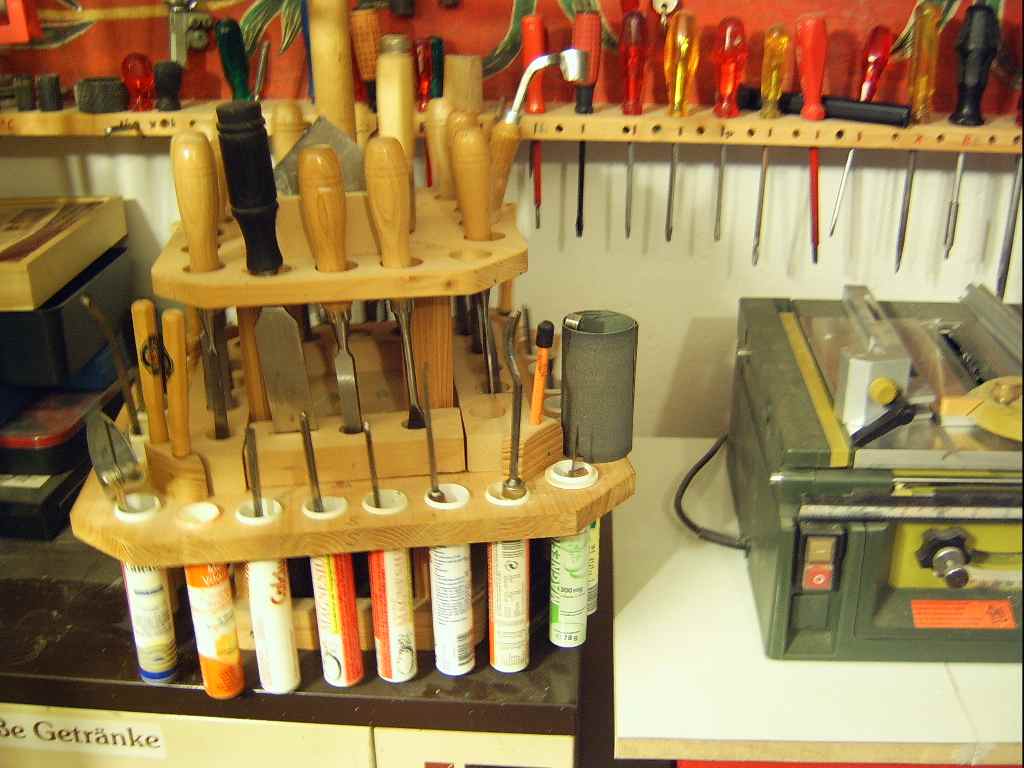

Hallo Sepp , habe mir für die anderen Messer vor Jahren auch schon ein größeres Karussell gebaut , hat sich ganz gut bewährt .
Die Idee mit dem Karussell kenne ich schon länger. Für mich ist das nichts weil ich mehrere Messer benötige.
