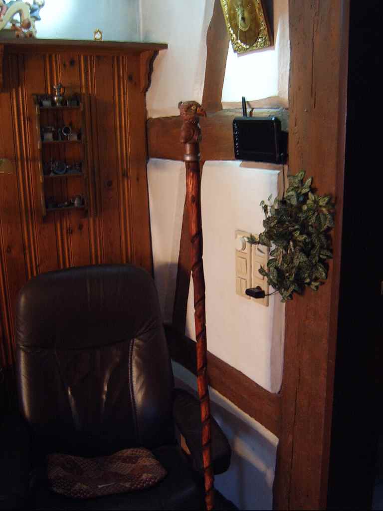

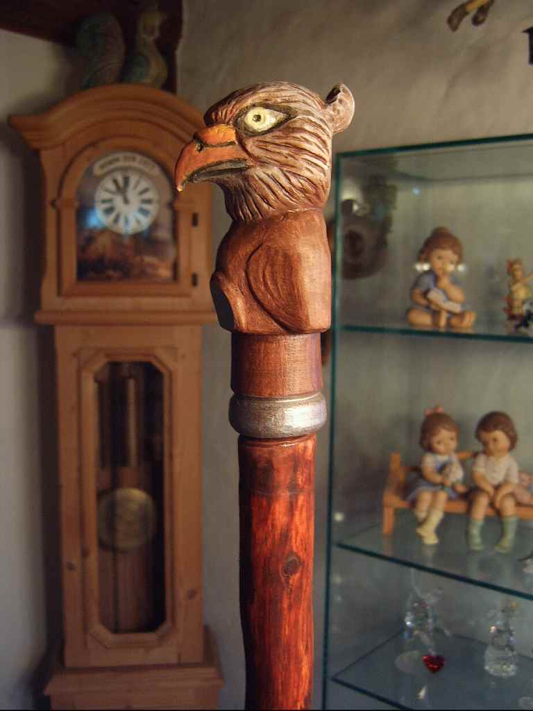

ein Wanderstab mit " Biergartencharakter " ;)
Der Herbst ist voll da und immer mehr Urlauber verbringen ihre Herbstwandertage in der Fränkischen Schweiz ,
wenn auch " das Draußensitzen " fast nicht mehr möglich ist ; aber erst letzte Woche waren wieder Tage der offenen Brennereien ( was man da für angesäuselte Besucher sehen konnte ) da ist so ein Stecken gerade richtig um sich daran festzuhalten , wenn man von einer Brennerei zur anderen wandert .
Allerdings schnitze ich schon mehr für das kommende Frühjahr ; da möchte ich mir - bis dahin - einen Schaukasten in's Grundstück stellen :idea:
Der Stecken ist aus Nadelholz , den Adlerkopf ( oder auch komischer Vogel ) habe ich aus Weichholz " frei weg "
geschnitzt ; vorne dran , an der freien Stelle wird dann noch das Monogramm des Wanderers eingebrannt .
Das geht dann ruck - zuck mit dem Brennstift .
Frei zum Nachbau - auch für alle Gäste , die in unser Forum hineinschauen .

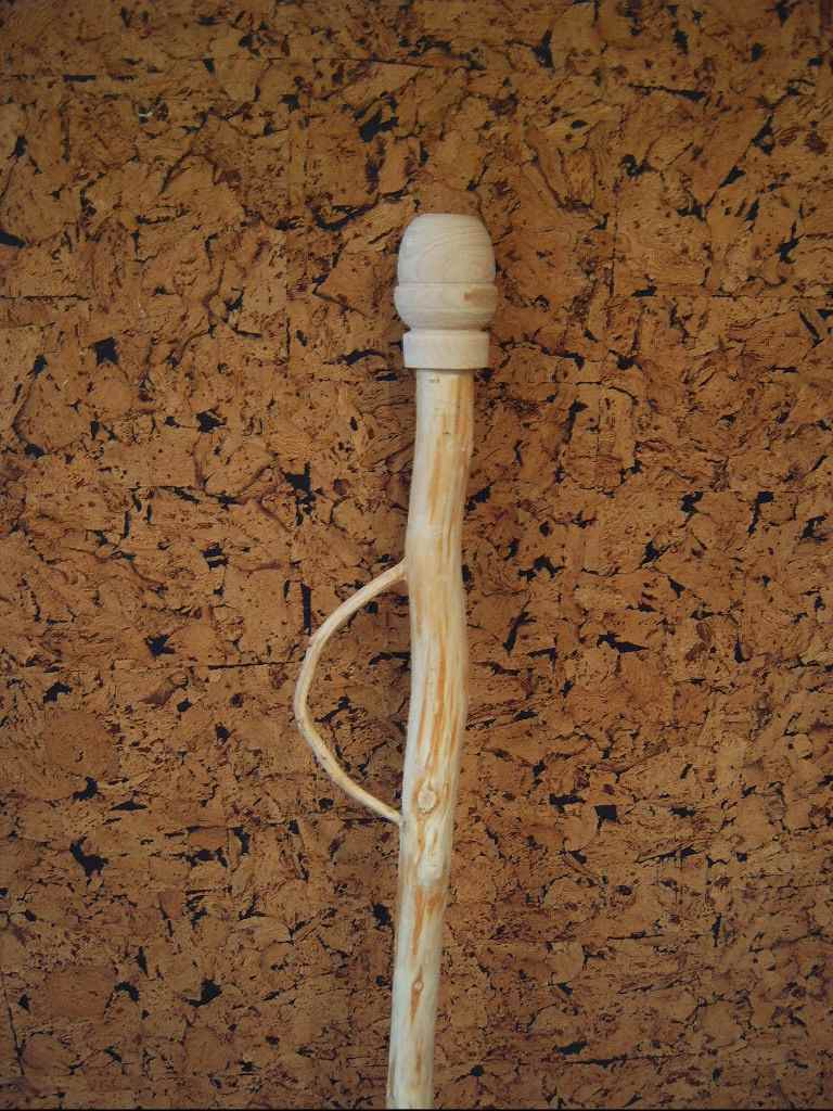

Der nächste Wanderstecken ist schon fast wieder fertig , das geht flott von der Hand . Diesmal mit einen einseitig angewachenen Ast , den ich als " D " um den Griff geformt habe ; der Kopf obenauf ist gedrechselt .
( siehe Bild ) Gruß , Hans ... aus der fränkischen Schweiz

Wie macht du die Schattierung, hier z.B. die Federn?

was nimmst du als Spitze?
Drechseln geht bei mir nicht.
Eine Bandsäge - hab ich auch noch nicht. :(
Wenn dann sollte es eine kleinere Tischbandsäge werden.
Wie färbst du dann die Griffe ein?
Re: Ein Wanderstab !
Beitrag von Dagmar » Mi 26. Okt 2016, 20:11
Noch was - wie verbindest du Stab und Kopf?
Verzapfen und leimen?
Wie lang ist so ein Stock?

Beitrag von Hans » Do 27. Okt 2016, 06:20
Dagmar hat geschrieben:bin halt neugierig bin halt ne Frau :lol:
" ... ja , so sind nun mal unsere lieben Frauen , kenn ich gar nicht anders - von Kind auf schon - würde uns sonst ja auch was fehlen !
Gruß aus Franken ... Hans
Beitrag von Hans » Do 27. Okt 2016, 06:59
schön , daß euch meine Wanderstäbe gefallen ; bis zum Frühjahr muß ich da schon noch einige machen .
@ - Martin - der strenge Blick vom Adler ? - klar , es ist ja das deutsche Wappentier , eigentlich müßte er inzwischen " Tränen in den Augen " haben .
@ - Sepp - im unlasierten Stab , die Verfärbungen sind im Holz drinn , es ist in diesem Fall " Nadelholz ", die angedeuteten Federn am Kopf vom Adler , die habe ich einfach mit dem V- Eisen eingeschnitzt und etwas mit dem Schleifschwamm drüber , damit sie nicht zu scharfkantig werden .
@ - allgemein - die Länge von Wanderstäben kann unterschiedlich sein , da man nicht unbedingt an einem Griff gebunden ist - anders ist es bei Stützstöcken , die müßen schon fast an den Benützer angepaßt werden .
Den Namen finde ich gut , vielleicht sollte ich die vor den nächsten fränkischen Schnapsbrennertagen
" Antitorkelstäbe " nennen ?
Zur Befestigung vom Griff ( Adler ) , den habe ich mit einer " Stockschraube " in Verbindung mit einer Einschraubhülse montiert .( könnte man abschrauben und wechseln )
Färben der Stöcke : da habe ich mal Beizen bekommen in Literflaschen von einem Schreiner , der aufgehört hat .
Ich überstreiche sie dann auch noch mit Acryl - Klarlack zum Schutz gegen Schmutz .
Den unlasierten Stecken , da ist die obere Endkappe einfach mit einem " 8 er Holzdübel " montiert und verleimt .
Die Rillen im Adlerstock ( Wendel ) die mache ich mit der Flex und einer Lamellenscheibe hinein ( mit Vorsicht , versteht sich von selbst )
Ich glaube , jetzt sind soweit alle Fragen beantwortet ?
Die unteren Endspitzen sind noch offen , da verwende ich zwangsläufig fertige Metallspitzen oder Gummikappen ,
je nach verlangen .
Grüße aus der Wanderregion Fränkische Schweiz von ... Hans
