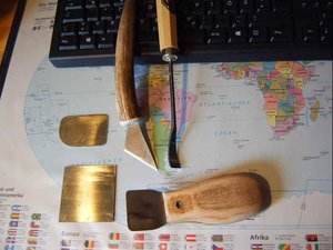

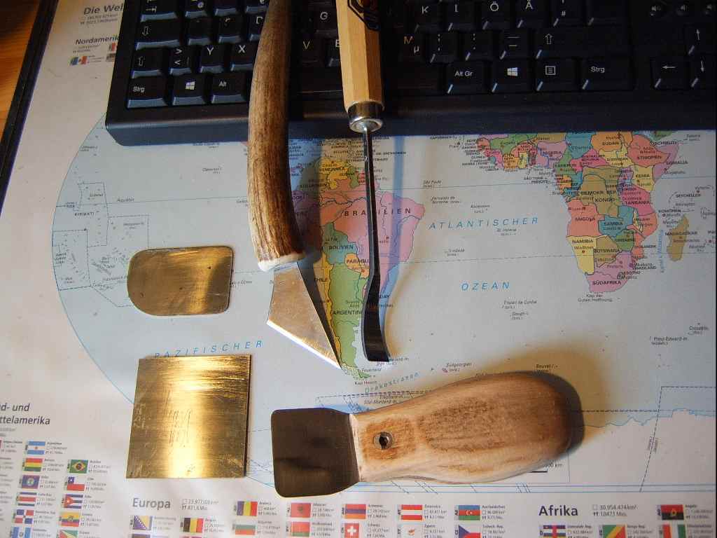

Re: Blumeneisen
Hallo Marianne ,
ich habe zur Beantwortung deiner Frage gerne unsere Experten abgewartet , da ich auf die verschiedenen Messer gar nicht so spezialisiert bin und ich lerne ja auch immer wieder gerne dazu.
Vieles , was ich mir selbst angeeignet habe , ist auch nicht immer für jeden geeignet und nicht unbedingt
in diesen Techniken vorteilhaft , das zu übernehmen , also halte ich mich oft auch mal zurück .
Ich arbeite manchmal einfach in einem anderen Schema , was nicht schlecht sein muß, wobei man oft auch anderes Werkzeug benötigt , das man sich aber nicht unbedingt anschaffen sollte .
So hat jeder seine Erkenntnis , die er auch gerne weitergibt .
Zum glätten in Vertiefungen habe ich mir selbst ein paar Messer gemacht - doppelseitig geschliffen - so daß ich sie
links und rechts verwenden kann. Ebenso die Ziehklingen - in gerade und mit Abrundung - sie sind aus sehr harten Federstahl gemacht , mit denen kann man wunderbar schaben/ glätten.( gibt es auch im Handel )
Das mit dem Blumeneisen wurde schon beantwortet , halte ich für diesen Zweck auch nicht für ideal - eher noch ein
Kasteneisen .
Wenn ich mir mal wieder was bestelle ( wegen Porto ) dann lasse ich mir für meine Flexcut - Klingen , so ein Kastenmesser mitschicken - mal sehen , wie sowas funktioniert ?
Ansonsten benötige ich eigentlich immer nur 3 bis 4 Messer überhaupt .
Siehe Bild ! Messer u.a. für's Glätten
Kasteneisen .
