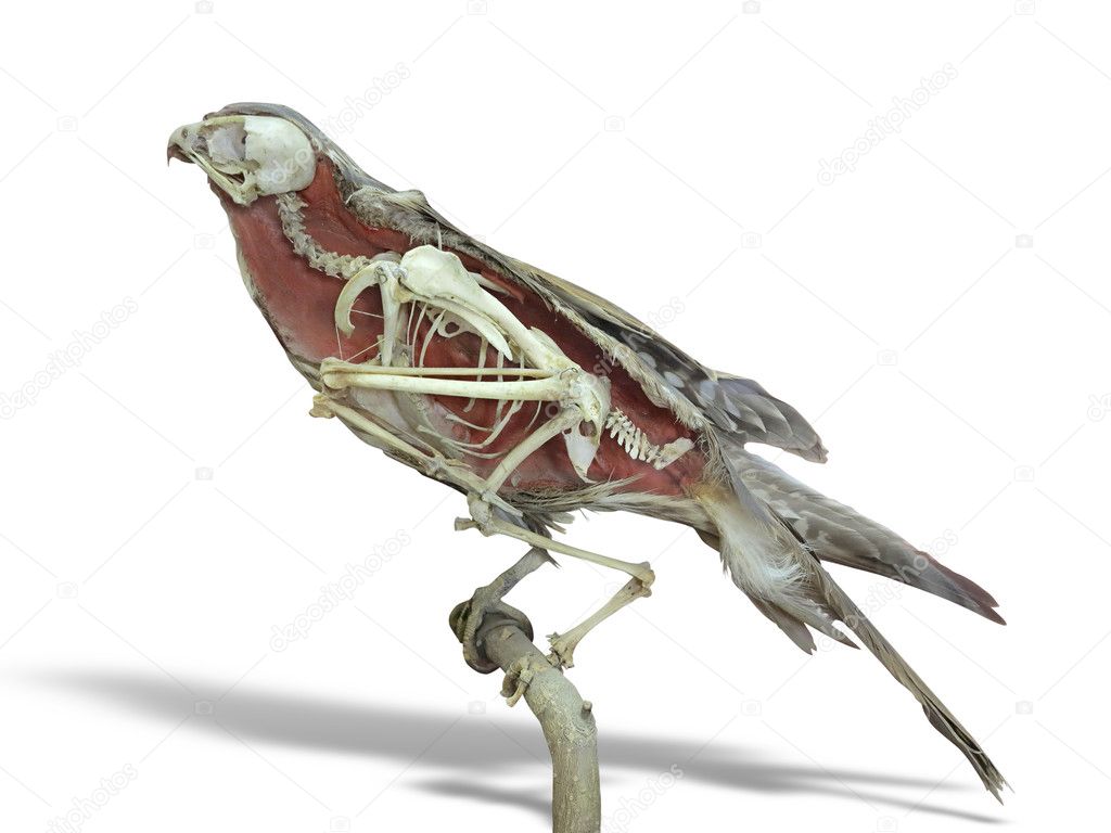

ich habe hier mal ein schon etwas älteres Foto bei geholt.
Wenn du so einen ähnlichen Adler schnitzt, solltest du am Körper des Vogels einen Flügelansatz grob von ca. 5 cm Höhe gleich mit einbringen.
Diesen kann man dann mit einem Hobel ebnen, so das der Rest des groben Flügels schön drauf passt. Achte jedoch beim Anlegen des Flügelrestes darauf kleine Vorsprünge einzuarbeiten, um bei der Verleimung Möglichkeiten zu haben, den Flügel zu Verspannen.
http://st.depositphotos.com/1006443/247 ... eleton.jpg

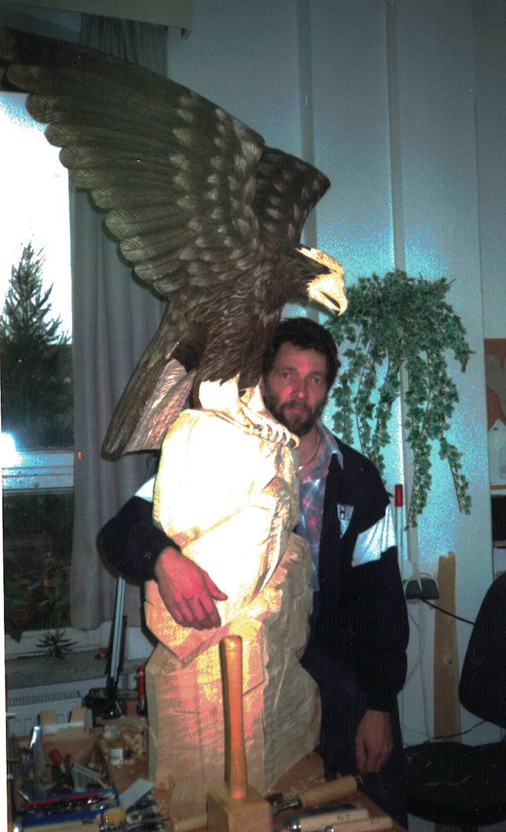

du hast das richtig erkannt, das bin ich nur etwas jünger.
Übrigens damit du eine Vorstellung von dem Teil hast, ich bin knapp 190 groß und der Adler steht auf einer normalen Hobelbank. Für das Teil habe ich 14 Tage Zeit gehabt und ca. 1 m3 Holz verbraucht.
