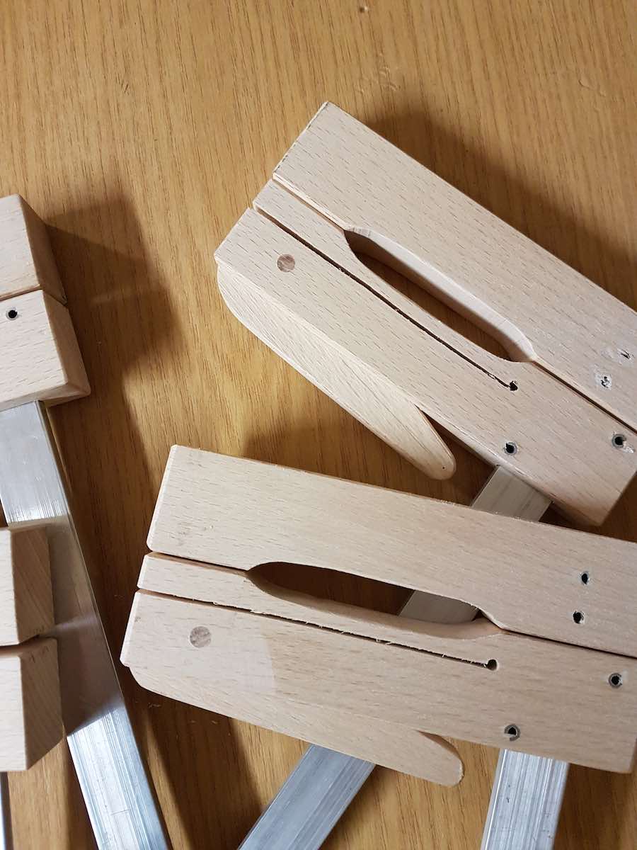

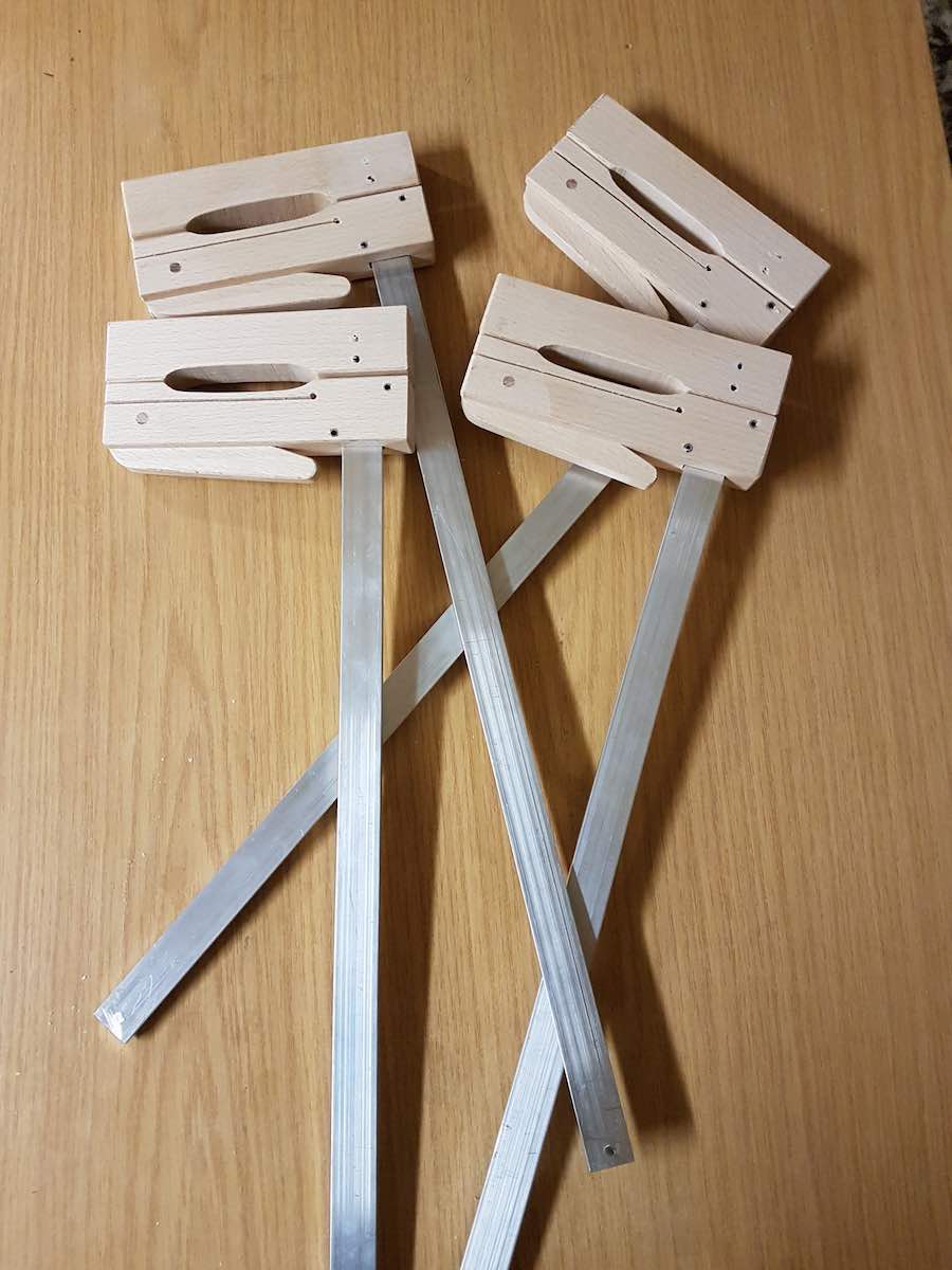

nun habe ich etwas Zeit gehabt und mir noch mal ein paar Schnellspannzwingen gebaut. Zwei Stangen Aluflachmaterial 5 X 20 X 100 habe ich geteilt und mir daraus die 4 Zwingen gefertigt.
Den Spannhebel habe ich dieses mal nicht mit einer Federhülse befestigt, sondern mit 6 mm Buche Rundholz. Das Spannen geht somit leichter und das Rundholz hält der Belastung durch den Exzenter mühelos stand.

wer Interesse an solchen zwingen hat, dem kann ich auch gern genauere Maße der Einzelteile zukommen lassen.
Um die Auflageflächen rutschfest zu machen, habe ich 5 mm dicken Kork aufgeklebt.
