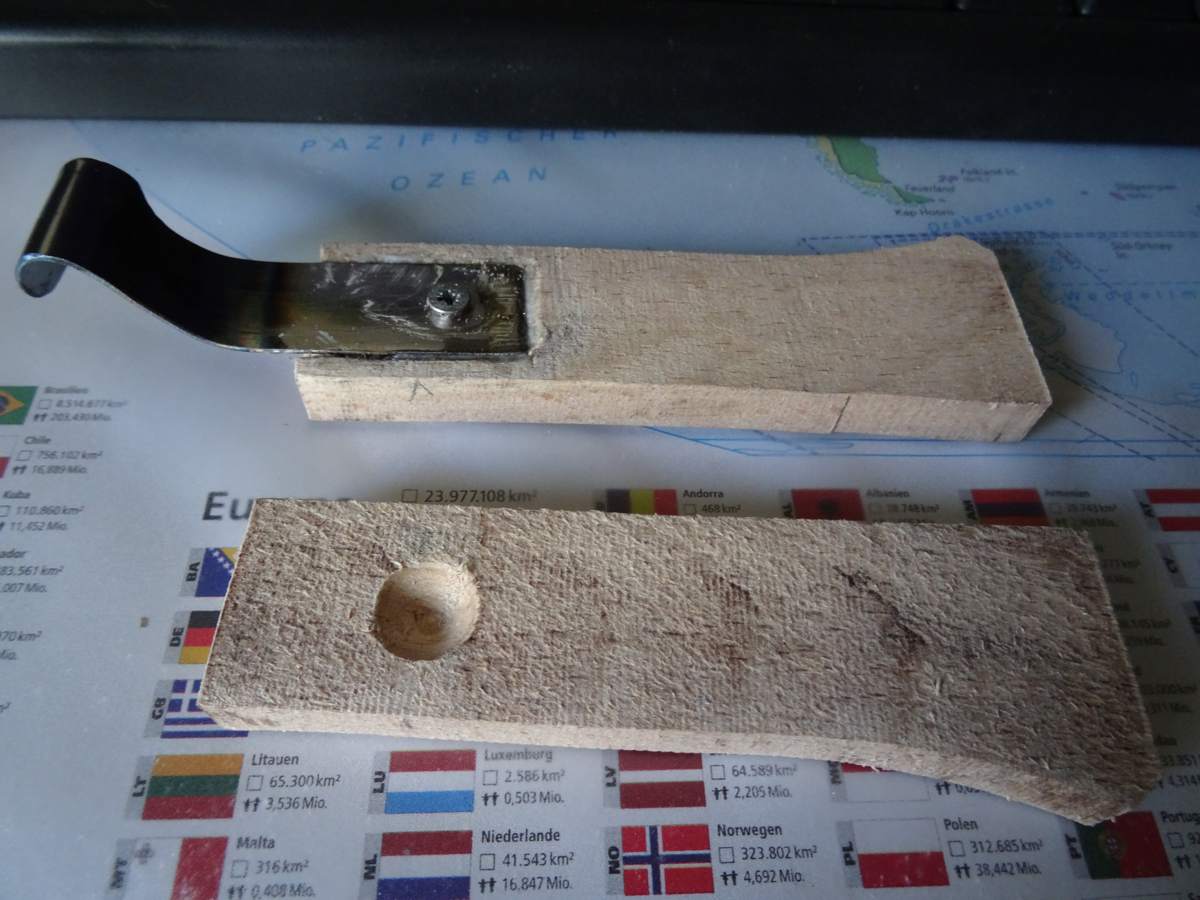

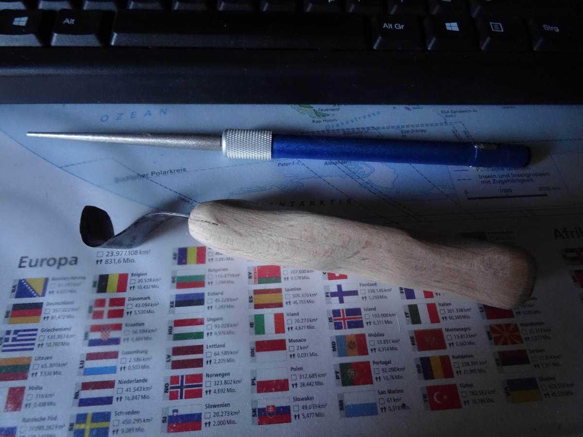

hatte gerade mal ein wenig Zeit und habe mir da so mal auf die Schnelle ein Hakenmesser gebaut .
1 Std , dann war es fix und fertig .
Das Blech habe ich wie immer von einem Streifen heruntergebrochen , sägen oder flexen ist da wesentlich schwerer , wenn nicht unmöglich ; es ist ein sehr hartes Blech . Den Griff forme ich auf dem Bandschleifer.

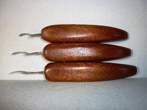

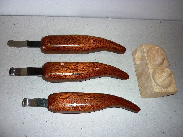

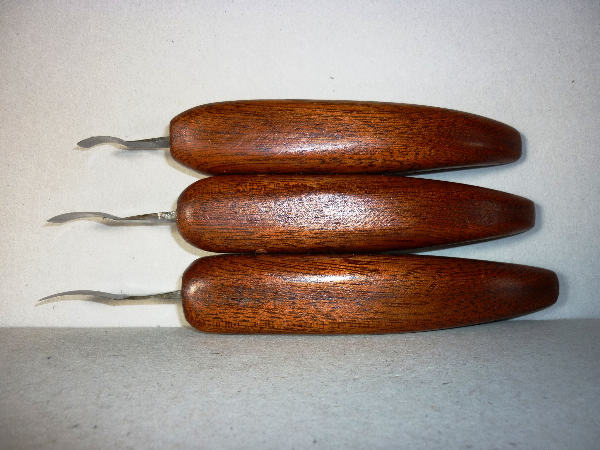

von diesen Messern (Scorpmesser) habe auch ich drei unterschiedliche gebaut. Das Grundmodell wurde schon im Mittelalter oft als Löffel-Schnitzmesser eingesetzt.

ich mußte natürlich das Federstahlblech erhitzen , damit ich es um die Kurve bekomme ; ich hoffe nur , daß es mit der Abkühlung und somit mit der Härtung , wieder richtig " federstahlhart " geworden ist ? :oops:
Bin nicht so der Könner bei der direkten Metallverarbeitung .
Re: ... und noch ein Messer !
Beitrag von Sepp » So 12. Mär 2017, 17:41
Ich denke deine Hoffnung wird sich nicht erfüllen.
Du kannst ja mal die Härte mit einer Reisnadel testen.
Bei so einen Blech würde ich es dunkelrot erhitzen und dann in einen Wasserbad abkühlen.

die Klingen für meine 3Scorp-Messer habe ich aus einem HSS-Kreissägeblatt für eine Sägemaschine gekühlt geschliffen. Da ist die volle Härte geblieben. War allerdings auch eine sehr aufwendige Schleiferei.

@ - Hallo Sepp , das habe ich schon gemacht , hochgeglüht und im Wasser abgeschreckt .
Es scheint funktioniert zu haben , da es ziemlich scharf bleibt ; aber was ich da genau erreicht habe ,
da habe ich dann doch zu wenig Ahnung davon .

auf die Scorp-Messer bin ich gekommen, als ich die erste Kasperpuppe Krokodil später den Hund und den bösen Wolf geschnitzt habe. Immer im Maul, die Zunge war war an der Maulspitze von der Faser tiefer als im Rachen. Nur vom Rachen zur Maulspitze ließ sich das Holz gut schneiden. Außerdem war das "von der Seite Schneiden" angenehm.
Später habe ich dann Löffelmulden mit einem drehenden Schnitt als wunderbar leicht empfunden. Für mich als gelernten Werkzeugmacher war das Schleifen der Klingen auch eine Herausvorderung der ich mich gerne gestellt habe. Nun werden die Messer allerdings kaum noch benutzt.
