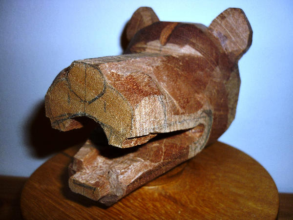

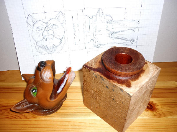

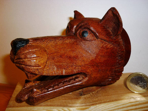

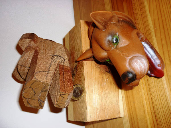

der freundliche Hund aus Kunststoff soll auch nachgeschnitzt werden. Dafür ist aber eine Zeichnung unumgänglich weil die Bohrung nicht mit dem geöffneten Maul kollidieren darf. Außerdem ist hier eine andere Holzfarbe, nämlich braun gewollt. Mahagoni, vermutlich Redmaranti von einem freundlichen Fensterbau Tischler ein Reststück. Dieses Holz läßt sich hervorragend schnitzen. Es hat keine erkennbaren Jahresringe (Tropenholz) und ist relativ weich. Wie immer zuerst gebohrt und dann den Halskragen gedrechselt und los geschnitzt. Nur die Augen und die Nasenspitze hab ich mit einem EDDING-Stift schwarz eingefärbt.

du kannst sehr gut Skizzen zeichnen und umsetzen , fällt mir immer wieder auf .
Gut gemacht , der Wautzi .

wird sicher wieder ein schöner und dazu noch freundlicher Hund, freue mich schon auf das fertige Ergebnis. Ich staune ach immer wieder über deine Zeichnungen.

der fertig geschnitzte Hund ist auf dem obersten Foto abgebildet. Wenn Du den mit seinem Kunststoff-Vorbild verwechsel haben solltest, muß ich wohl recht gut geschnitzt haben.

das Abzeichnen von körperlichen Vorlagen, auch im vergrößertem oder verkleinertem Maßstab ist mir ganz wichtig. Ich arbeite sehr "handwerklich" und nehme immer mal wieder Maße von meinen Zeichnungen um sie am Werkstück anzuzeichnen. Ich sehe mich eben als Handwerker, wenn ich ein Künstler wäre, würden mir die Proportionen am Werkstück vermutlich intuitiv gelingen. Ich habe übrigens alle meine Kasperpuppen vor dem Schnitzen in Front- und Seienansicht vorher gezeichnet. Nur wenn ich Bilder-Vorlagen hatte, habe ich mit dem Fotokopierer und dessen Vergrößerungs- oder Verkleinerungsfunktion meine Wekzeichnung erzeugt.

ich sehe immer wieder, das du, auch wenn ein Modell vorhanden ist, eine Zeichnung von diesem fertigst. Sei es die Puppenköpfe oder in diesem Fall der Hundekopf.
Für alle Schnitzfreunde, möchte ich betonen, das diese Vorgehensweise der einzig richtige Weg ist, der zum Erfolg führt. Es spielt absolut keine Rolle, was Ihr schnitzen wollt, ohne Zeichnung wird es oftmals nur Brennholz, oder ein langsames herantasten an die gewünschte Form.
Im Volksmund heißt es so schön: „ Wer gut Zeichnen kann kann auch gut Schnitzen“.
Das ist nach meiner Ansicht nicht ganz richtig, denn ich kenne persönlich einige Schnitzfreunde, deren Zeichnungen nicht wirklich berauschend sind, dafür aber das Ergebnis in der Umsetzung.
Eine grobe Zeichnung, ohne irgendwelche Details, die auch Ecken und Kanten haben kann, reicht in den meisten Fällen vollkommen aus und das kann jeder.
Die Hauptsache ist jedoch, das die Profilansicht und die Vorderansicht zusammenpassen und auf das Holz übertragen werden können. Wichtig ist unter anderem auch, das beim Anlegen der Figur weggeschnittene Linien nachgezeichnet werden um die Orientierung nicht zu verlieren.

wer auf der Berufsschule technisches Zeichnen gelernt hat, dem ist das mit Linien Übertragen von Maßen von der Seitenansicht zur Frontalansicht und zur Draufsicht, völlig vertraut. Daher sind in meinen Zeichnungen die Übertragungslinien nicht zusehen. Für Schnitzfreunde die das nicht kennen: Wichtig ist zuerst, daß Seitenansicht und Frontansicht auf der Gleichen Linie stehen. Ist die Seitenansicht gezeichnent(oder die Fronansicht) können jeweils feine Übertragunslinien von Kopfhöhe, Augenmitte, Nasenunterkante, Mundmitte, und Kinnunterkante waagerecht zur Frontansicht(oder Seitenansicht) gezogen werden. Das erleichtert die Größengleiche Darstellung beider Ansichten. Für die Frontansicht ist eine Mittellinie schon wegen des Augenabstands und der Kopfbreite unbedingt erforderlich. Um die Draufsicht zu zeichnen ist eine senkrechte Mittellinie durch die Frontansicht und die Draufsicht zu ziehen. Links und rechts der Mittellinie Können dann senkrechte Übertragungslinien von der Frontansicht zur Draufsicht gezogen werden.
Wer das alles kennt der zeichnet auch, und für die Anderen sollte dies eine Kurzeinführung sein. Wer noch Fragen hat, sollte sich ruhig melden.
