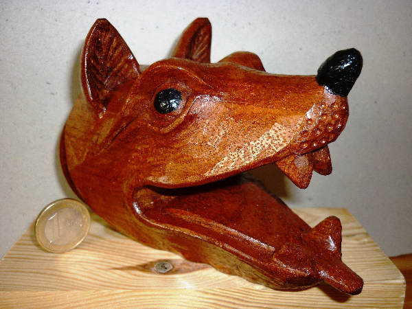

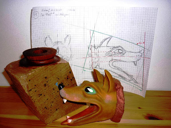

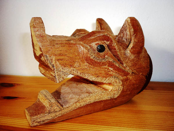

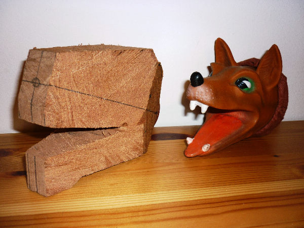

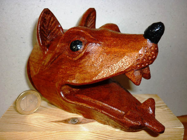

neben dem Freundlichem Hund braucht es auch den bösen Wolf, hab ich mir gedacht. Weil sich der Hund so gut aus dem Mahagoni-Holz schnitzen ließ, hab ich den Wolf gleich auch daraus geschnitzt. (trotzdem der ja eigentlich grau ist) Auch und gerade bei dieser Figur ist die Skizze besonders wichtig. Um die Spielfinger-(und Aufspann-) Bohrung richtig pazieren zu können, muß der Holzklotz im richtigen Aufstellwinkel (rote Linie und Winkel auf der Zeichnung) gesägt, und die Halskrause gedrechselt werden. Die Zeichnungen zeigen daher Front- und Seitenansicht mit der geplanten Bohrung. Hier sieht man besonders wie wichtig eine sorgfätige Planung und Zeichnung war. Auch hier, wie beim freundlichem Hund, sind wieder Augen und Nasenspitze mit einem EDDING-Stift schwarz eingefärbt.

man sieht dabei immer wieder einen Spezialisten am Arbeiten , machst du einfach gut !
