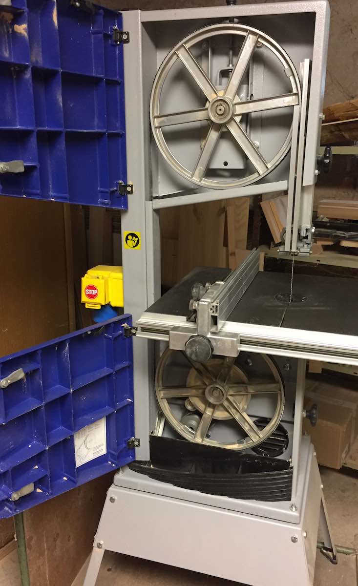

Re: Säbelsäge
Hallo Dagmar,
ich selbst habe auch eine mittlere Bandsäge von Elektra Beckum schon sehr viele Jahre, mit der ich sehr zufrieden bin. Diese hat einen Durchlasshöhe von 16 cm und ist für die meisen Anwendungen vollkommen ausreichend.
Dazu habe ich noch ein älteres Untergestell, um die Bandsäge bei längeren Hölzern (Leisten) bewegen zu können.

Re: Säbelsäge
Hallo Dagmar
Ich habe eine Bandsäge mit 16 cm Durchlass.
Ich schneide damit mit Rohlinge zurecht. Enge Kurvenschnitte soll man, wenn möglich vermeiden. Bei werden die Rohlinge mit Ecken und Kanten zurecht gesägt. Das lässt sich danach sehr gut und leicht zurecht schnitzen.
Ich würde mich ohne Bandsäge verlassen fühlen. Habe zur Zeit sogar 2 in der Werkstatt.
